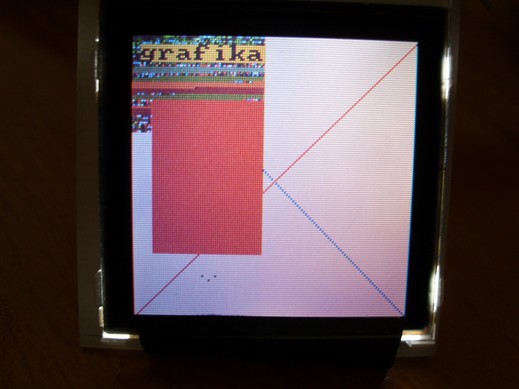

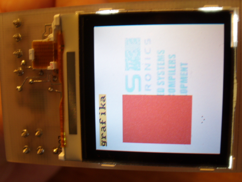

    Witam kolegów postanowiłem wykorzystać wyświetlacz od nokii 6100
    z kontrolerem philips pcf8833. Zmontowałem układ na atmega8 i zaprogramowałem .
    WSAD ;
    Kod: text
    Zaloguj się, aby zobaczyć kod

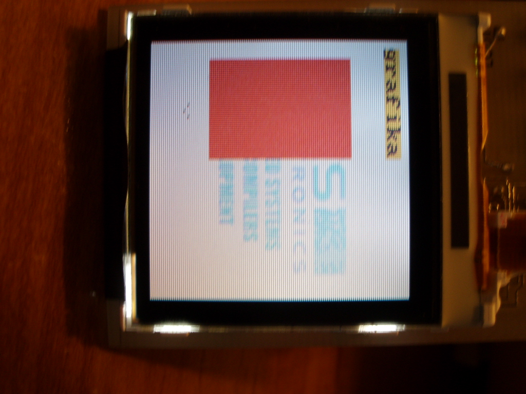

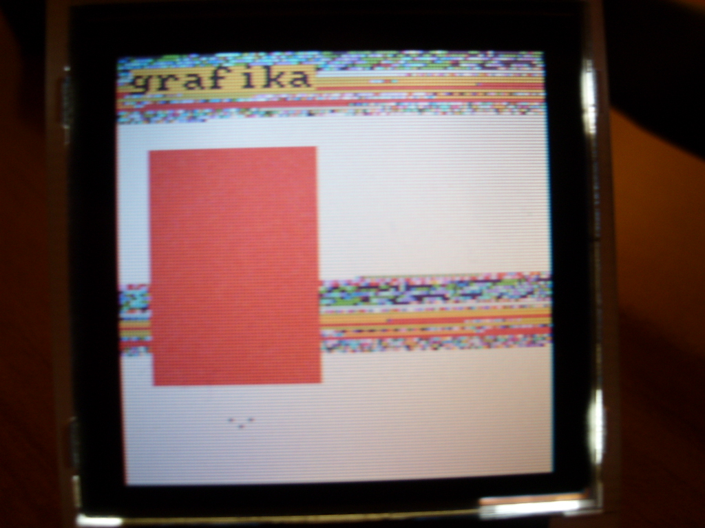

    Układ działa wyświetla linie , text oraz grafikę przykładowego pliku z bascom mcse.bgc.
    Ale problem pojawia się gdy chcę załadować inną, swoją grafikę za pomocą programu lcdconvert i na wyświetlaczu pojawiają się zamiast grafiki kolorowe linie . Jeżeli ma ktoś pomysł czemu tak się dzieje chętnie poczytam .Biblioteka pcf8833 jest dodana i plik font .
    wrzucam parę fotek z góry dziękuje za pomoc

    Powinieneś na początku zmniejszyć rozmiary obrazka zanim wrzucisz go do programu "lcdconvert" do rozmiarów nie większych niż 128 pikseli na najdłuższej krawędzi. Na przykład w programie GIMP wybierając kolejno z górnego menu Obraz\Skaluj obraz oraz wpisując rozmiar w pikselach.

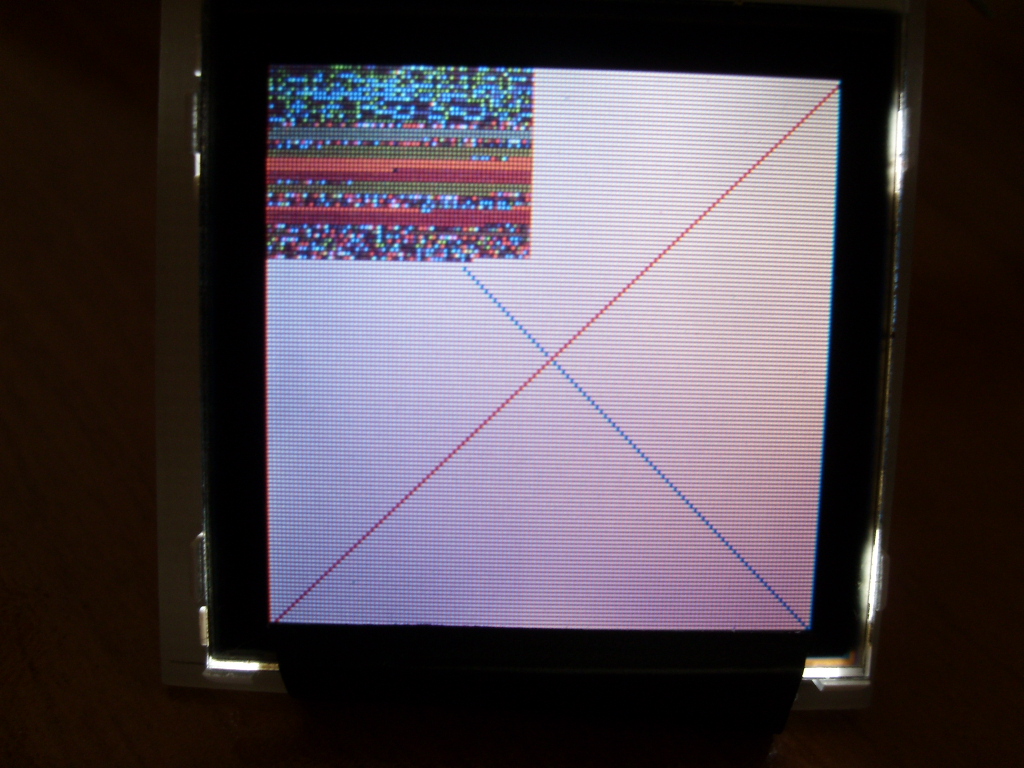

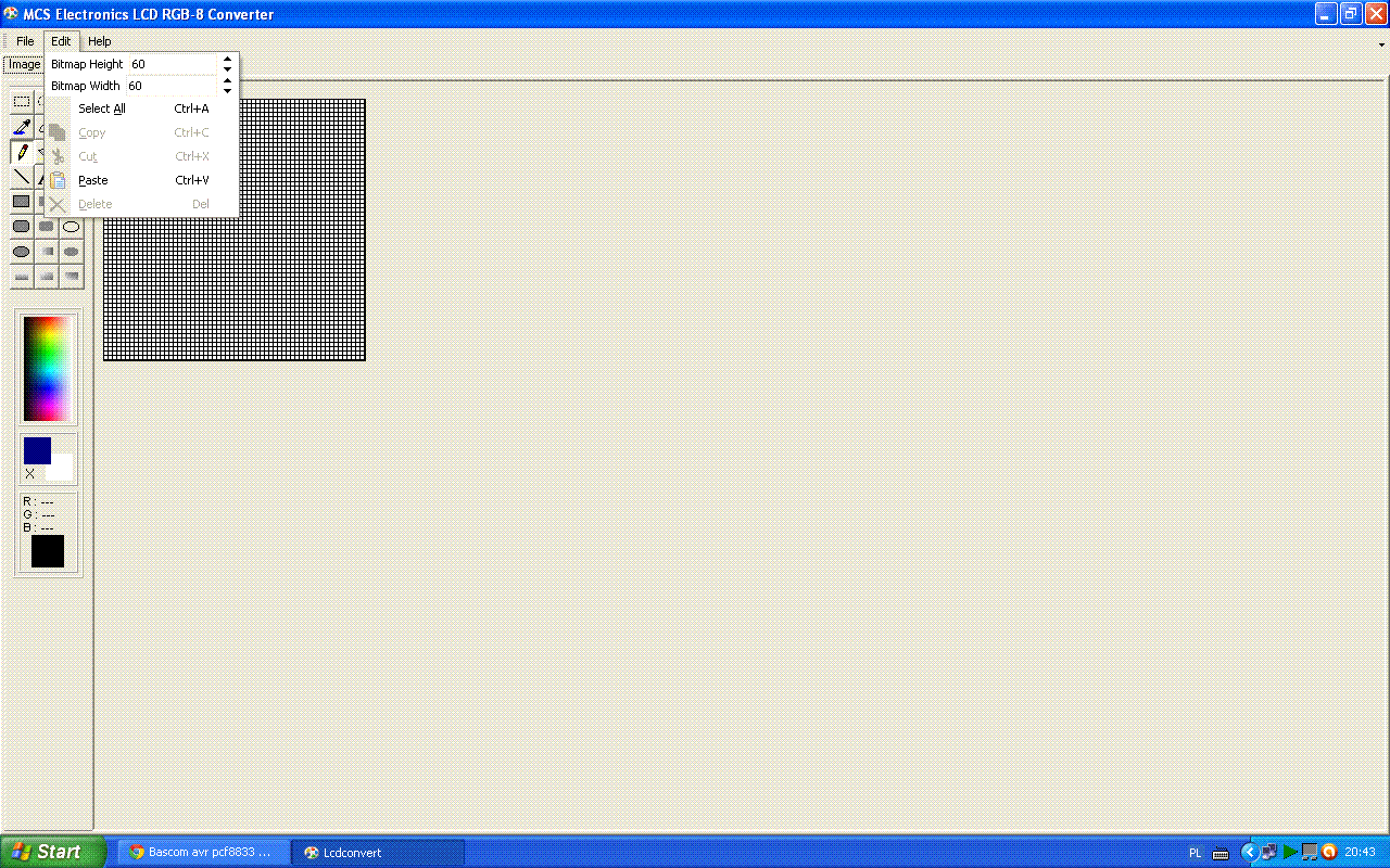

    Dziękuje za odpowiedz , postąpiłem jak kolega radził w gipie 2 ze-skalowałem
    do rozmiaru 60 x 40 pikseli ,choć w samym programie lcd convert można skalować ,
    plik zapisałem do formatu bgc i zaprogramowałem scalak . Efekt ten sam tylko na płaszczyźnie 60 x 40 pikseli kolorowe linie , wrzucam fotki po skalowaniu .wcześniej nie przekraczałem 130x130. Linie po przekątnej , czerwone pudełko oraz napis są częścią programu .

    Hmm... Miałem ten sam problem ale to było jakiś czas temu i na innym wyświetlaczu nie pamiętam już jak to rozwiązałem. Może popróbuj z ograniczeniem ilości kolorów do ilości obsługiwanej przez wyświetlacz to też można znaleźć w GIMPIE.

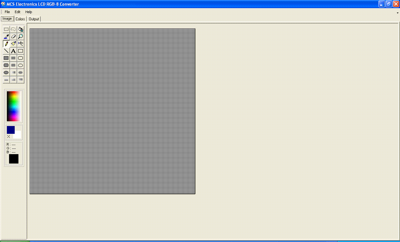

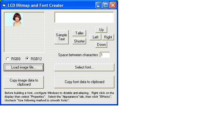

    Wcześniej próbowałem zapisać jako 256 kolorów 8bit jako bitmapa za pomocą programu paint jest opcja zapisz jako i można wybrać w wyświetlaniu nic się nie zmieniło . Może biblioteka pcf8833.lib jest napisana pod 12-bitowę grafikęnie nie mam programu który by kodował 12bit bitmapę.
    Znalazłem taki Program jak LCDBitmapAndFontCreator lecz nadaje się chyba do języka C
    bo koduje do schowka (clipboard) z rozszeżeniem x.h gdzie można wkleić przez dyrektywę
    $include "obrazek.h" .Może kolega coś podeśle p plik w formacie bgc i spróbuje coś wgrać. Zmieniłem atmegę na inną z wewnętrznym taktowaniem 1 mhz i jest to samo lecz wolniej.
