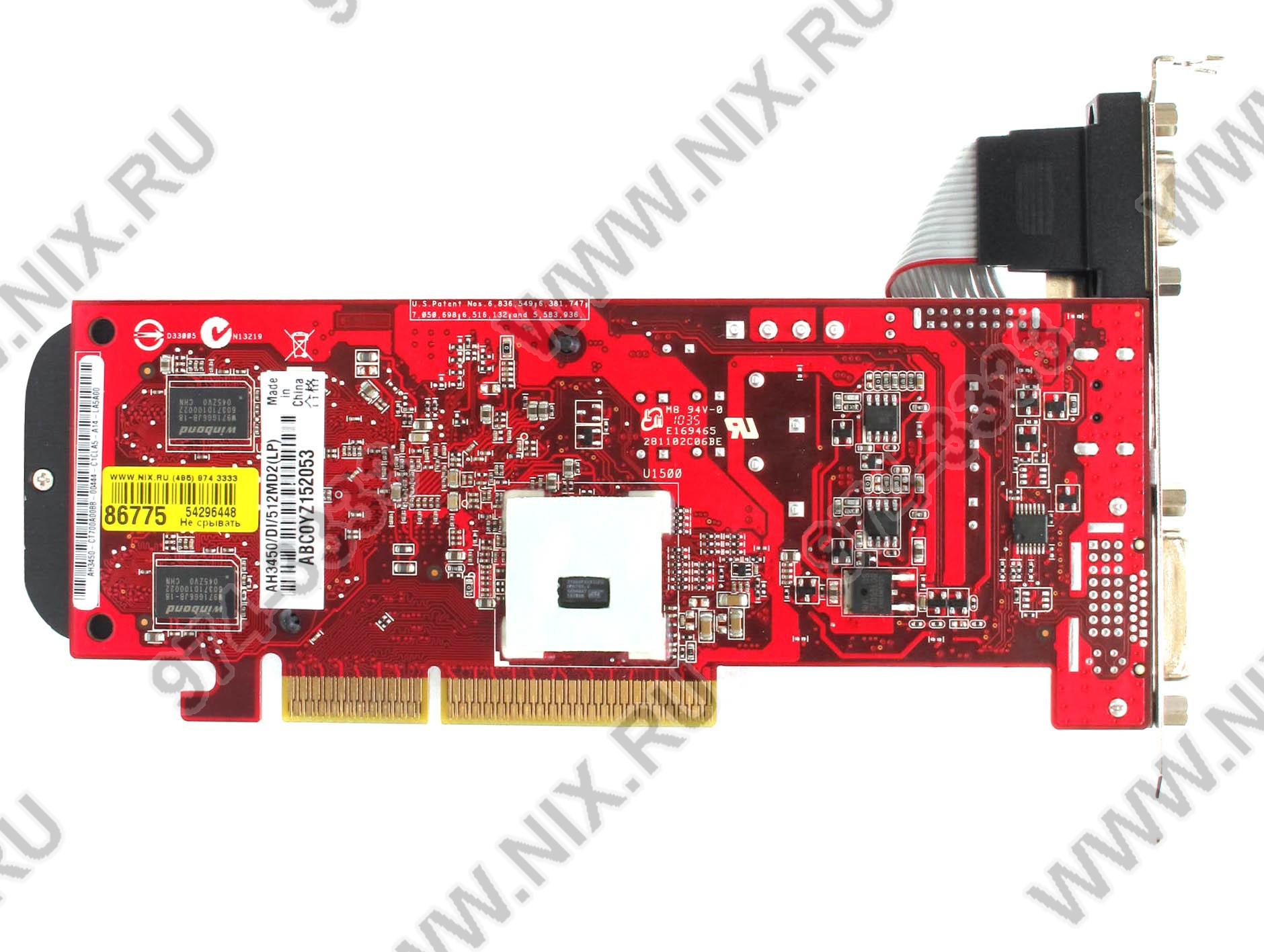

    No to Pultan mnie zainteresowałeś :) Domyślam się że w CCC tego nie osiągnąłeś, więc jakbyś był tak miły i podzielił się modami. Jakie programy, jakie stery do tej grafy, czy potrzeba edytować bios. A może są gdzieś gotowe wersje ? Moja karta to ASUS AH3450 więc nie wiem czy to to samo co radeon HD3450, chociaż jak poczytałem troche to na 95% wydaje mi się że tak. Zegary mam 600/400 domyślne. Studiuje elektronikę więc vmod nie będzie mi straszny. A jak coś popsuje to tylko na plus bo będzie okazja do wymiany sprzętu (leciwego już). OC proca darujemy bo nie dość że nic nie daje to blokuje mi pracę na dysku SATA 250 GB. Na aktualnym WD80GB miejsce już dawno się skończyło.
  • #10 9702633
    Pultan
    Poziom 30  
    Dziwne zachowanie gry po OC P4 3Ghz@3,4GHz HT vmod HD 3450
    Ten układ jest odpowiedzialny za napięcie na GPU, odczytaj i szukaj w google modów na tym układzie na jakiejkolwiek karcie

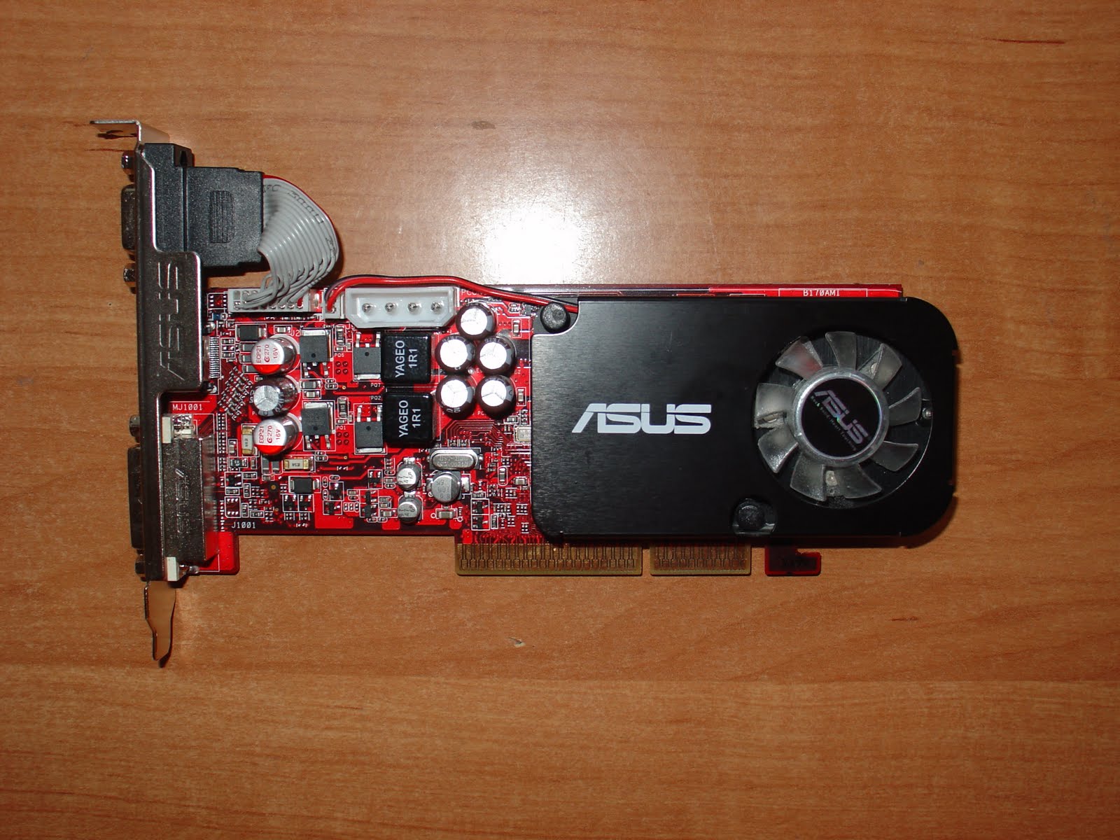

    Pojawiły się pewne nieścisłości. Jak widać na spodniej części mojej karty nie ma takiego układziku. Jest pod radiatorem SST25VF512, a na górze dwa pozostałe: uP6101BU8 i APW7120 (na fotce od góry uP6101BU8 to ten przy mosfecie). W internecie znalazłem jeden podobny temat na zagranicznym forum, ale są tam tylko 3-4 posty. Oto ten temat.
    http://www.overclock.net/graphics-cards-volt-...71423-asus-ah3450-vmod-ati-radeon-hd3450.html
    Które z tych układów odpowiadają za napięcie rdzenia a które za napięcie pamięci? Bo chyba muszę podnieść oby dwa, tak? Vgpu mam 1.1V (GPU-z), a do pomiaru na pamięciach nie widziałem programu. Trzeba na tych mosfetach mierzyć. Tylko których... Naczytałem sie poradników do vmodów i do innych kart (nawet staroci) jest pełno fajnych zdjęć. Dla mojej jeden kulawy temat...
  • #12 9707810
    Pultan
    Poziom 30  
    Napięcia mierzyć najpewniej na kondensatorach. uP6101BU8 był stosowany zarówno przy GPU jak i pamięciach więc ciężko teraz stwierdzić.

    W dzień chodzę do roboty więc nie mam jak sie z tym bawić. Dzisiaj postanowiłem wyciągnąć maxa w Mhz bez vmodów. AtiTool mi nie zapisywał ustawień, ale doczytałem o AtiTrayTool i działa. Poprzednio w CCC 680/490, teraz 749/486 stabilnie. To wszystko na procku 3.0GHz. W Ati trayTool nie moge ustawić pamięci na 490 bo daje rade co 9MHz, a na 495 są już błedy. Temp 55stopni max na box'ie pod obciążeniem. Chyba niezły wynik. Bede robił swoje chłodzenie pod vmoda. Pytanko pierwsze: czym kleić radiatory do pamięci? I czy to konieczne? I pytanie drugie: jeśli vcore wynosi 1.1V to na tych kondensatorach na 6,3V też spodziewać się równo 1,1 czy one filtrują co innego? I pytanie trzecie: ile około wynosi napięcie pamięci i czy też można je podnieść o 0,2V w miare bezpiecznie (jak rdzeń), a może o więcej? No i na jakich elementach można je zmierzyć??
  • #14 9711876
    Pultan
    Poziom 30  
    Kondensatory w takich kartach dobierane są na wyższe napięcia i jeśli będzie na nich około 1,1v to znalazłeś punkt pomiarowy, w przypadku pamięci jest tak samo.
    1,3v na tym rdzeniu to nie wyczyn, są twarde i do 1,5v z dobrym chłodzeniem tak szybko ich nie zabijesz :D Pamięci jeśli są chłodzone to 2,2v też im nic nie powinno zrobić chyba że to kostki Qimonda które tego zbytnio nie lubią

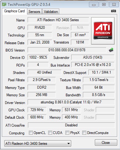

    Witam ja tez posiadam karte ASUS Radeon HD 3450 i bez V-moda wycisnąłem tyle
    Tylko że nie podkręcałem żadnymi programami tylko po prostu zmodyfikowałem bios

    Twoja jest widze na PCI-E być może to już jakiś skutek za sobą niesie. Jak zauważyłęm najwięcej osiąga się kręcąc pamięć. Ja bios wyjmowałem gpuz, a edytowałem nie wiem już czym. Coś sie nie chciał wgrać za bardzo i po 10 min odpuściłem. A skoro Ty osiągnąłeś sukces (moim zdaniem spory 130mhz bez zmiany napięc to nieźle) to jakimi programami się bawiłeś? :)
  • #24 9719340
    damianax260
    lukasixthm
    ja biosa fleshowałem i modyfikowałem programem Radeon BIOS Editor (RBE) 1.28
    moge docisnąć tą karte do max 750/545 i działa w tedy dość stabilnie ale w niektórych grach po kilku godzinach grania sterownik przestaje odpowiadać :D dlatego trochę zmniejszyłem taktowanie a modyfikowanie biosem jak dla mnie to dobry sposób bo sie podkręca na stałe
    mam jeszcze zintegrowanego radeona hd 3200 wył w biosie bo jak włacze cross fire to mi spada wydajność tej pod pci -e do tej zintegrowanej dziwne a jak by sie ktoś pytał to podaje całą specyfikacje komputera
    AMD Athlon(tm) 64 X2 Dual Core Processor 4800+ 2,5ghz @ 3.35 GHz 1 gb ram ddr 2 800 Mhz @ 1066 Mhz 5-5-5-12 @ 2-2-2-5 Karta graficzna Ati Radeon HD 3450 256 mb @ 730/530
