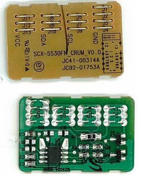

    Witam serdecznie, mam problem nabyłem drukarkę scx-5835fn i nie mogę do niej znaleźć nigdzie chipów, co gorsza kasety zamienniki, które kupuje nie chcą działać drukarka zwraca komunikat, że kaseta nie jest zainstalowana, czy ma ktoś jakiś pomysł co zrobić aby nie musieć kupować kaset oryginalnych, które kosztują ponad 400PLN, polecić jakiś serwis który montuje coś bezpośrednio do płyty głównej cokolwiek z góry dziękuje za pomoc i pozdrawiam

  • #3 9710195
    navy100
    proszę pamiętać, że moja drukarka to scx-5835fn, mimo tego, ze na chipe jest opisany zupełnie inny model (chip wyciągnięty z oryginalnej kasety)

  • #4 9710223
    pudzianowski
    Czy sam układ scalony ma oznaczenie zaczynające się od
    Jeśli tak, to - w obliczu braku dostępności w sprzedaży takich czipów - jedynym wyjściem wydaje się być zwrócenie się do kogoś posiadającego reseter (i odpowiedni wsad) do tychże czipów. Miałem małą nadzieję, iż będzie tam S3CC921...
    Mateusz.
  • #5 9710382
    navy100
    Witam, jeżeli chodzi o to czarne największe po tej zielonej stronie :),
    to jest na nim napisane chyba bo jest to bardzo małe:
    SS02-1 w drugiej linii: U 1008, a obok tego czarnego na tym zielonym na czarno jest napisane M24C04 I DALEJ CHYBA VMN06
    mam pytanie czy jeżeli jest na tym chipie napisane SCX-5530Fn to czy jeżeli kupię taki chip do modelu tej drukarki to czy będzie działało na mojej SCX-5835FN
  • #6 9710503
    pudzianowski
    navy100 napisał:
    SS02-1...
    Niestety nie da się bez odpowiedniego sprzętu cokolwiek "zwojować" z tym czipem.
    Jak pisałem, trzeba poszukać kogoś posiadającego specjalny reseter oraz wsad do tego typu układów. Być może któraś firma regenerująca tonery ma takie urządzenie, choć to dość droga inwestycja...
    navy100 napisał:
    ...mam pytanie czy jeżeli jest na tym chipie napisane SCX-5530Fn to czy jeżeli kupię taki chip do modelu tej drukarki to czy będzie działało na mojej SCX-5835FN
    Decydujący w tej kwestii jest program (tzw. wsad) wgrany do tego układu. Spotkałem się z kilkoma modelami czipów mających opis niezgodny z daną drukarką, lecz powstrzymałbym się od zakupu czipa od innego modelu. Dla pewności można by spróbować z używanym czipem od SCX-5530FN, jednak najpierw trzeba się upewnić co do identyczności podłączeń na płytce.
    Mateusz.
