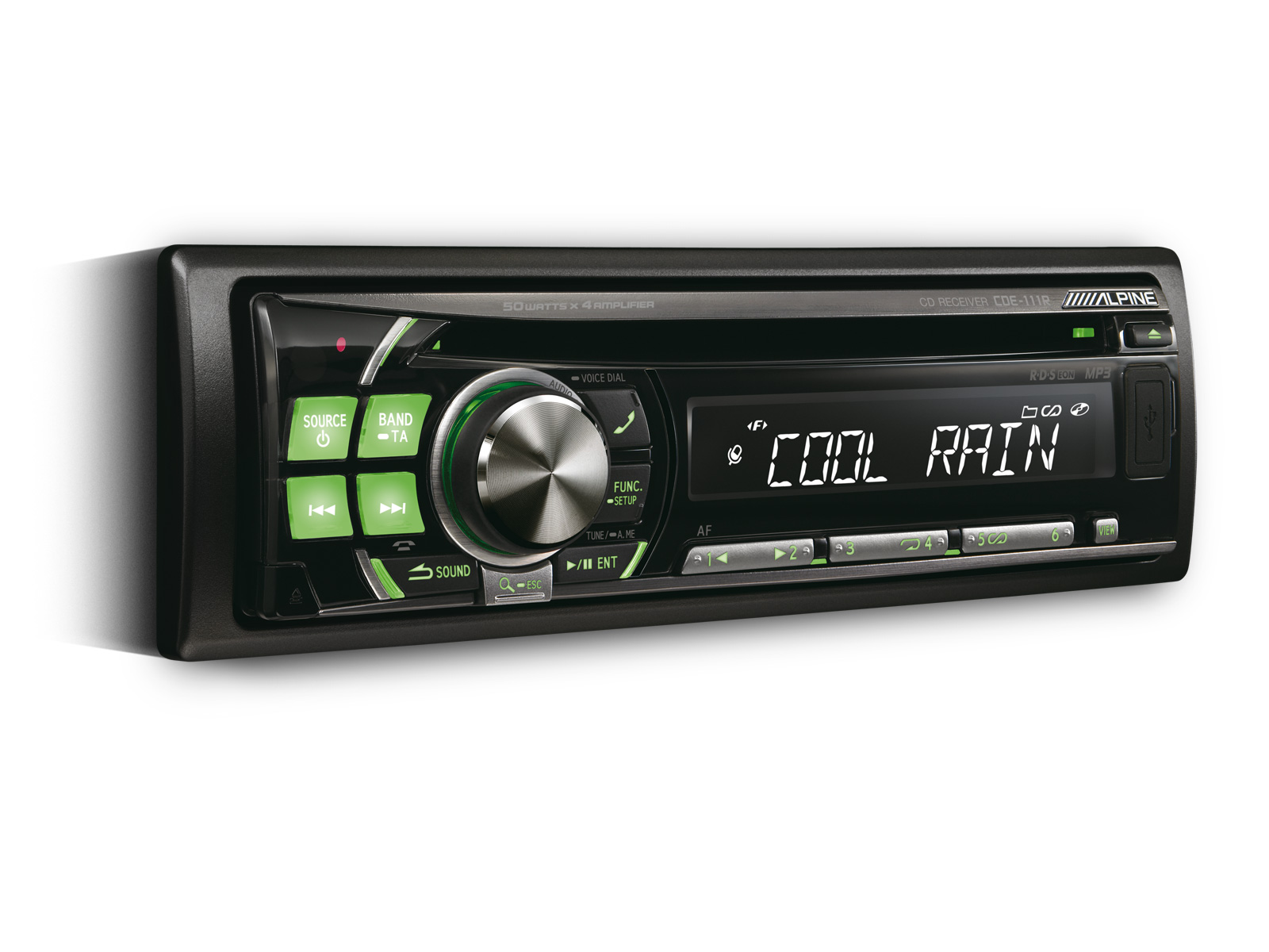

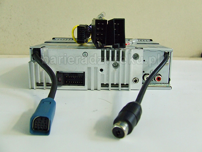

    Te 2 głośniki podłączyłem bezproblemowo z tyłu a z przodu jeszcze 2 z innej firmy. Posiadam te radio:

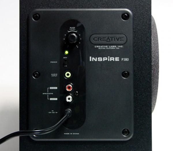

    Tutaj jeszcze zdjęcie z tyłu subwoofera:
    Czy da się podłączyc subwoofer do radia?
    I mam pytanie czy da się podłączyc ten subwoofer do tego radia? Próbowałem tymi kablami czincz(czy jakoś tak) no i przerywało, jak wyginałem te złącza to trochę coś tam dudniło ale i tak nie tak jak trzeba. Może to wina kabli albo złącz, może są zepsute czy coś. Jeżeli jest możliwośc podłączenia tego subwoofera do tego radia to proszę mi wyjaśnic jak. Z góry dziękuje i Pozdrawiam!

    Ten sub podłączyć można tylko tymi czinczami także sprawdź czy masz je dobre lub czy te gniazda nie są uszkodzone. Tak przy okazji czym zasilasz tego suba w aucie?
    Przy okazji daj lepsze zdjęcie tyłu tego suba bo niewiele tam widać jak są oznaczone gniazda.

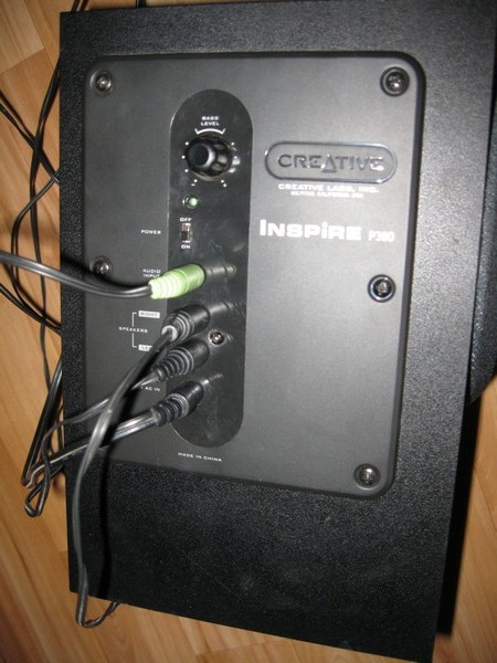

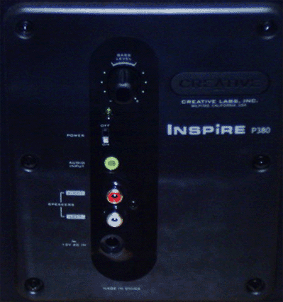

    No wiadomo normalnie to w aucie zasilanie trzeba dac ale jak testowałem to podłączałem normalnie do gniazdka. To nie moje zdjęcia są z google je wziąłem. Takie jeszcze znalazłem:
    Czy da się podłączyc subwoofer do radia? Czy da się podłączyc subwoofer do radia? Czy da się podłączyc subwoofer do radia?
    A może złe kable kupiłem bo ja podłączałem takiego kabla, że 2 końcówki szły od radia, a 1 do subwoofera do tego zielonego wejścia. Bo te 2 wejścia w subwoofe'rze (biały i czerwony) to one są od głośników. A ten z samego dołu od zasilania.
  • #4 9701741
    Zenek1988
    To dobrze podłączałeś. Te 2 gniazda czincz w subie to wyjścia na głośniki. Podepnij jakąś mp3 lub pod komputer. Jeśli będzie grać normalnie to pewnie wina kabla. Co znaczy że gra nie tak jak trzeba?

    Przy wyjściu na subie pisze tylko to: 12V AC IN
