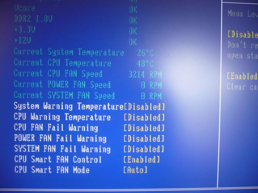

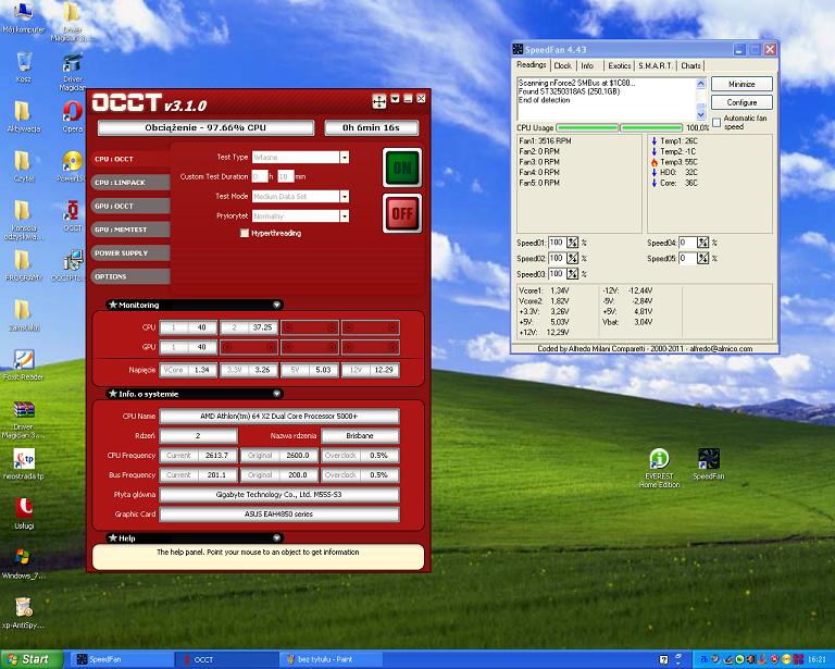

    Procesor tak jak w temacie. Gdy wejde do biosa pokazuje mi 65 stopni w stresie.
    W programach takich jak speedfan, everest wskazuje temp. 45 max 50 ..
    Chłodzenie to Arctic Cooling Freezer 64 LP z dwoma wentylatorami

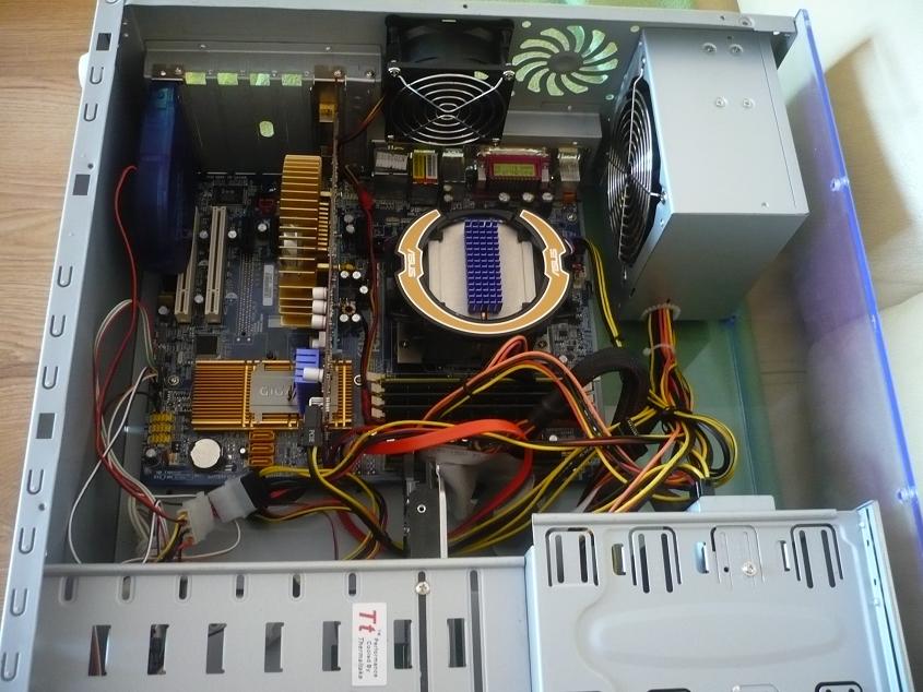

    Obudowa jest zamknięta. Wtłaczane jest powietrze z zewnatrz ale nie jest odprowadzane, wyciągane.
    Karta - asus 4850
    zasilacz - modecom premium 500 " wiem ze to złom ale chyba nie ma wpływu na temperature"
    #2 9701296
    _haker_1
    Poziom 32  
    Zdjecie ze speedfana oraz biosu. Nie wiem jak sparwdzales temp w stresie w biosie, bo nie znam sposobu na obciazenie procesora w biosie.. 45/50st.C przy slabej wentylacji to normalne temp. 65 to sporo - nalezaloby to jakos zweryfikowac. Wlacz jakies ociazenie procesora i dotknij Freezera, jesli bedzie cieply to znaczy, ze jest zalozozny w miare prawidlowo.

    jak zamknę obudowę i karta zacznie grzac To w środku jest upał .. radiator w obecnej chwili był gorący ale można było bez problemu trzymac

    Trzeba poprawić cyrkulację powietrza w obudowie. Z tyłu masz miejsce na wentylatory, zamontuj chwilowo jeden bodajże 80mm, nie wiem czy masz z przodu miejsce na wentylator ale również powinien się tam znaleźć. J
    Jeśli powietrze jest wtłaczane, powinno być i wyciagane. Obecnie masz zakłócony obieg powietrza.
    P.S. Ten HD4850 od Asusa ma słabo wydajne chłodzenie i zapewne karta w stresie wydziela dużo ciepła do całej budy. Jeśli nie ma gdzie tego ciepła wyciągnąć - robi się szczelny piekarnik.

    Jesli Ci nie zalezy na ciszy to kup jakiekolwiek dwa 12cm wentylatory na tyl. Mowisz, ze masz z przodu dwa wentylatory - czy sa to 12x12cm? Osobiscie wrzucilbym jeszcze jeden wentylator w miejsce zatok 5,25'' nadmuchujacy powietrze na radiator procesora.
    Swoja droga temp procesora (jesli twierdzisz, ze skacze powyzej 60st.C gdyz nie widac tego na zdjeciach) jest zbyt duza sama w sobie. Widze, ze chipset ma tylko 26 st.C wiec nie ma w budzie jakiegos koszmarnego piekarnika. Na wszelki wypadek nalozylbym nowa paste termo na radiator od procesora i od grafiki. Nawet zwykla, biala sylikonowa za 2zl czy ile tam ona kosztuje.
    Fakt, ze te AMD troche sie grzeja - teoretycznie jakbys mial troche pieniedzy to mozna zlozyc jakies chlodzenie wodne i chlodnice wyrzucic na zewn. Jakis byle jaki zestaw, ale spelniajacy swoje zadanie mozna kupic na allegro za 100-150zl.
    Same wentyltory pobieraja kilka watow wiec nie masz sie co martwic, ze bardzo mocno obciaza zasilacz.

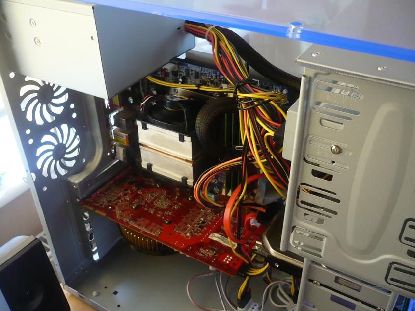

    IzzyMan!
    Poziom 25  
    Jakbyście się przypatrzyli to autor ma 2x80 z tyłu wiec ja sobie tam nie wyobrażam 2x120 :) u mnie to wygląda tak ^ ^
    Wysoka temperatura procesora! athlon 64 x2 5000+
    Kup sb 2x80 na tył daj je na 7V i po problemie i cisza i chłód
    Mój patent na HD4850? Przerobiłem bios zeby wentylator był na 15% i w końcu polubiłem tą karte a temp w granicach GPU 55*C a pamieci 60*C(podczas gry) w spoczynku karta 40*C pamięci 49-50.
    Sorki za jakośc ale widać co mam na myśli :)
    Jak chcesz żeby karta o parę stopni była chłodniejsza zdejmij osłonę plastikową radiatora
    Nie wiem czy twój radiator na procesor można ustawić inaczej ale bardzo duzy błąd zrobiłeś kupując ten model. Kompletnie nie spełnia on zadania Ba nawet czasem pogarsza sprawę.Patrzac na to u Ciebie to wentylatory ciągną ciepło od karty a także i zasilacza.

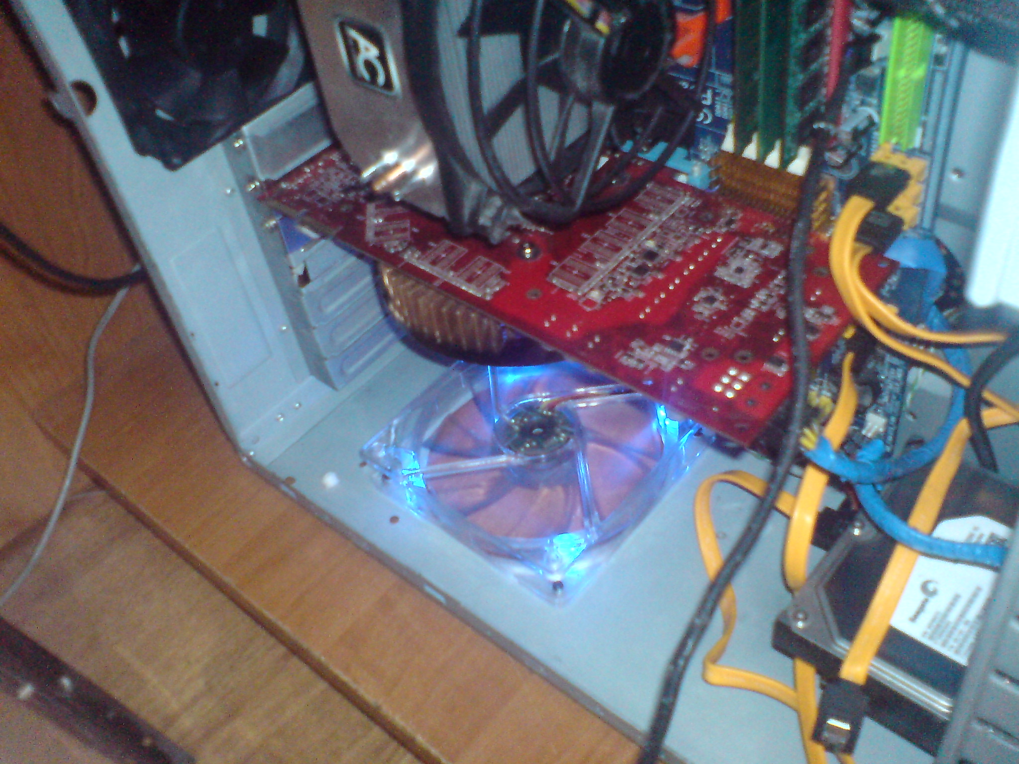

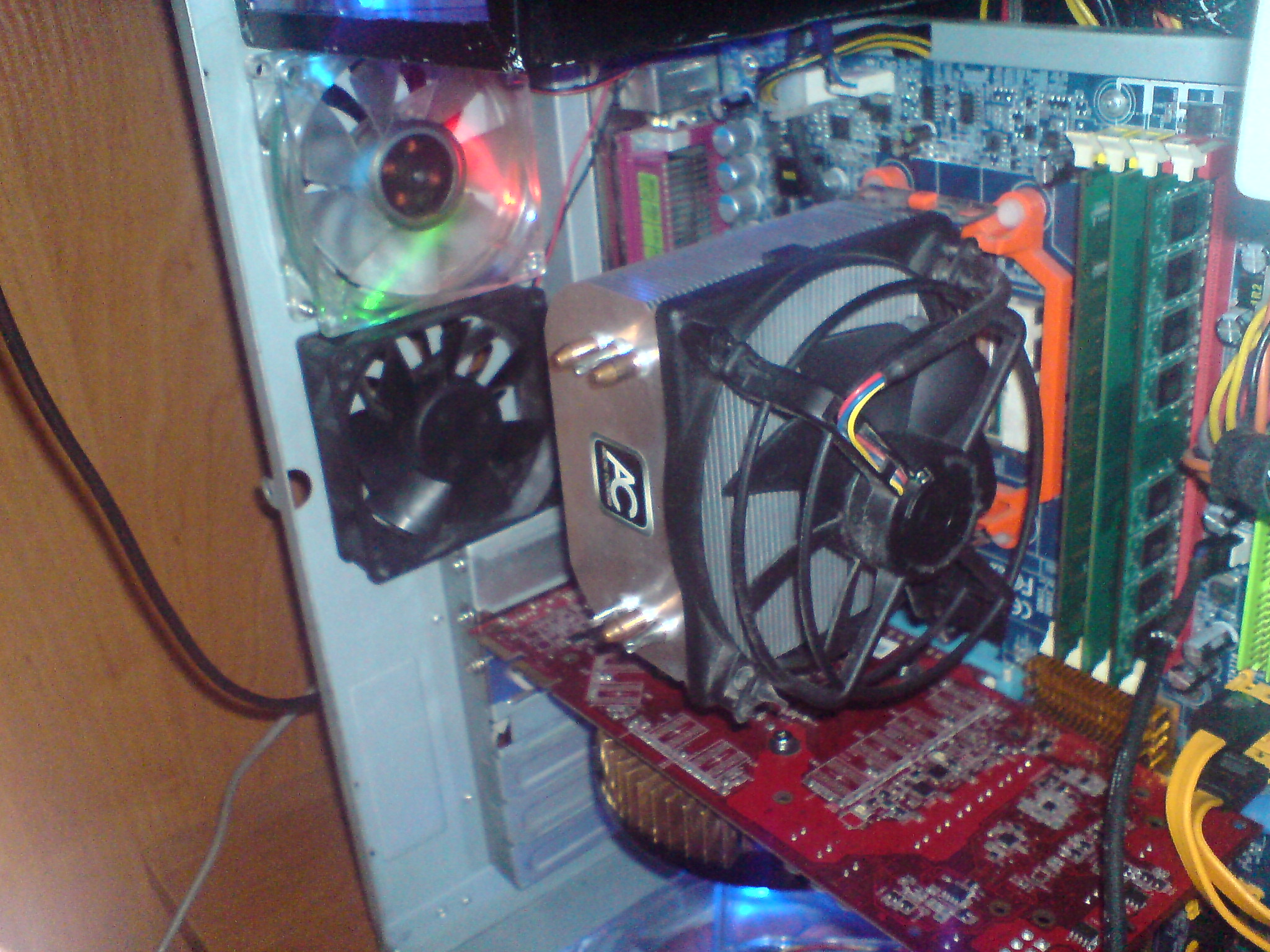

    Doktor Quinn
    zamontowałem 80mm wentylator IBM .. oraz u dołu obudowy wentylator do wyciągania ciepła z karty. Podsumowanie Arctic Freezer 64 LP nie zdaje egzaminu.
    Po zamknięciu budy mam juz cyrkulacje powietrza ale procesor nadal utrzymuje 55stopni ..

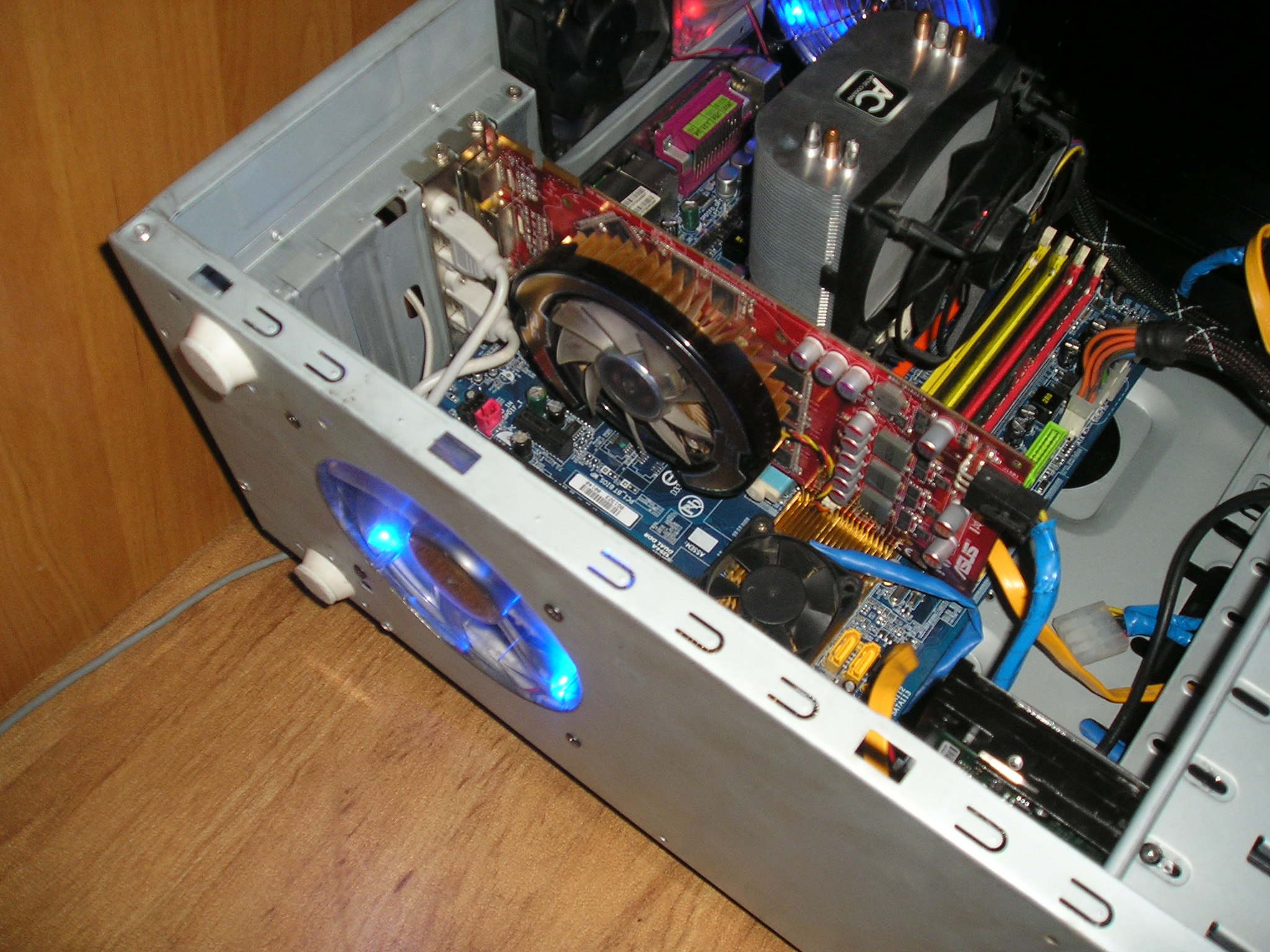

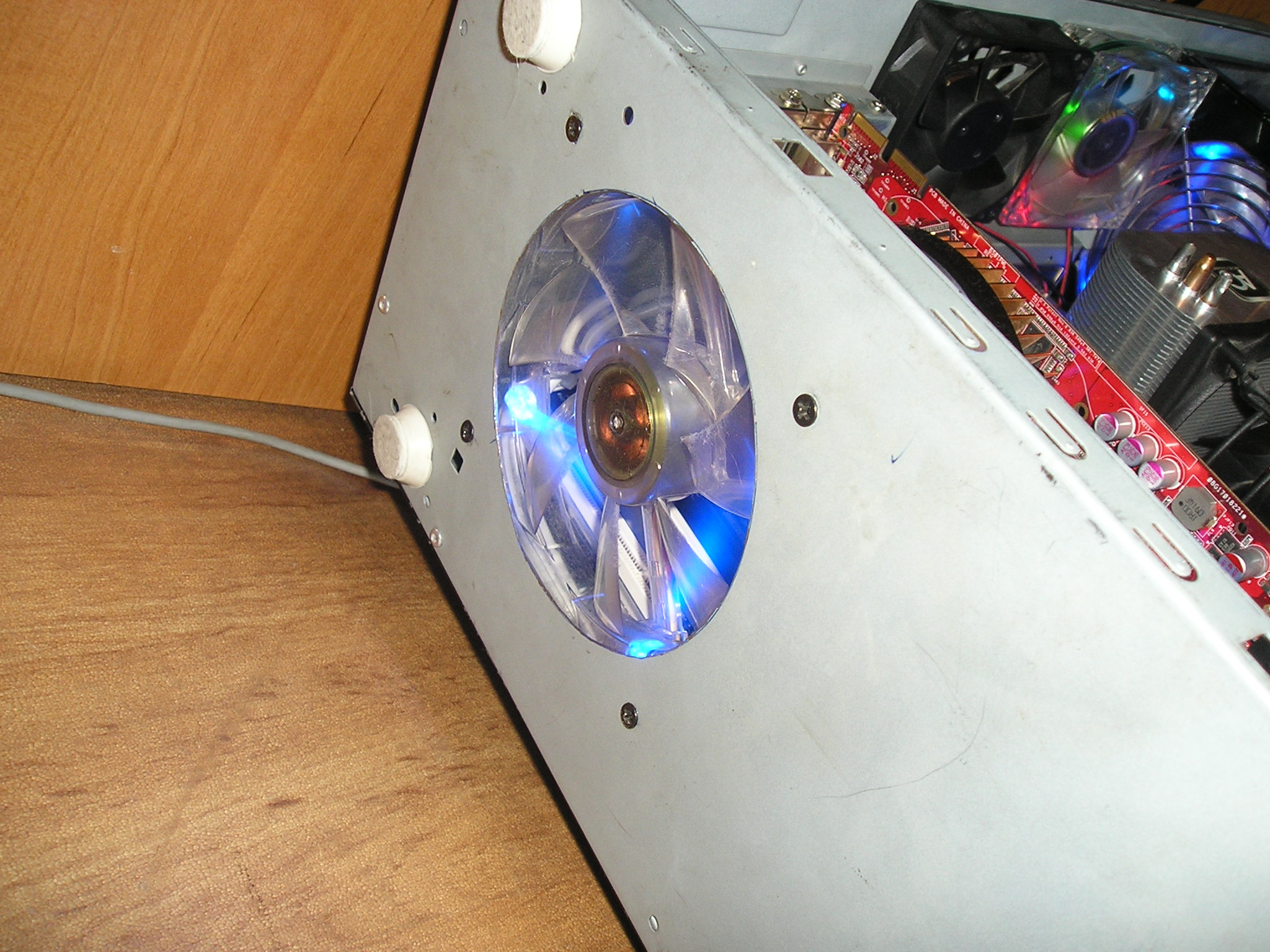

  • #13 9706301
    IzzyMan!
    Poziom 25  
    Na kartę lepiej żeby coś dmuchało. Jak masz czym i trochę samozapału to mozesz zrobic coś takiego jak ja w swojej obudowie. Znajduje się tam 12cm wentylator.
    Wysoka temperatura procesora! athlon 64 x2 5000+Wysoka temperatura procesora! athlon 64 x2 5000+
    Mimo wszystkich wentylatorów mam cisze, nie ma efektu wycia. (wystarczy odpowiednio podłączyć wentylatory pod napięcie)
    Z tym co ty wstawiłeś pod kartę to błąd. Lepiej żeby dmuchało niż zabierało powietrze.
    U mnie nie ma co na razie oceniać czy coś bo nie ma czasu ani funduszy dodatkowych na zrobienie komputera a Tuning będzie :)
    I pochowaj te kable :) mniejszy opór będzie miało powietrze.
  • #14 9707206
    wariato
    Wydaje mi się że te Arctic Freezer 64 LP jest mało wydajne. Teraz czytam opinie o tym chłodzeniu i większość jest niezadowolona z tego coolera. Odłoż 50-60 zł na nowe chłodzenie i kup np Cooler Master HYPER TX3.
    Dodatkowo ten wentylator na samym dole jest tam niepotrzebny, uporządkuj kable, możesz je spiąć np opaskami samozaciskowymi, zdejmij tą metalową kratkę z wentylatora bo ona jest tam zupełnie zbędna.
