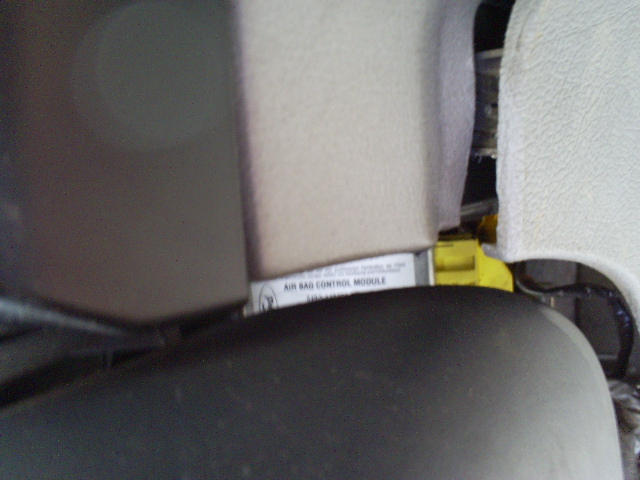

    Podczas kraksy Fordem Modeo MK2 wystrzeliły obie poduszki chociaż kierowca jechał sam. Mi się tylko wydaje czy to dziwne?
    Kierowca trzymał ręce na kierownicy, po wyjściu z samochodu miał widoczne zaczerwienienie na prawej ręce od nadgarstka do połowy ręki przed łokciem. Po czasie wyszły mu ogromne bąble niczym po oparzeniu i uskarża się na pieczenie. Tak chyba nie miało być?
    Słyszałem, że czujnik od poduszek jest umiejscowiony gdzieś w okolicy wajchy hamulca ręcznego w podwoziu, prawda to?

    Obrażenia są normalne, choć dość ciężko się objawiają. Po tych śladach policia zwykle szuka kierowcy w stanie nietrzeźmy który spowodował wypadek. (Ps forum lekarskie? :D)
    W momenice wypalenia airbagów, zostaje odpalony ładunek pirotechiczny (mini bomba).
    Auto bez maty pasażera przy mocnej czołówce odpala wszystkie potrzebne airbagi.

    Jeszcze kwestia czujnika:
  • #5 9702936
    Przemo9826
    Tak tak, tam się znajduje.
  • #6 9702938
    Pawel wawa
    Prawda to!

    Atreyu Makiavel
    Poziom 34  
    Ok, rozumiem.... :roll:
    Co w takim razie mógł mieć ten "fachowiec" na myśli wspominając o tym? Jakiś czujnik zderzeniowy czy coś?
    I jeszcze sięgał ręką gdzieś w pobliże wajchy od otwierania klapy silnika, od spodu tam gdzie bezpieczniki ale nie do nich sięgał bo tylko coś tam macnął i kazał silnikiem zakręcić. Czego tam szukał?

    Atreyu Makiavel
    Poziom 34  
    Motronic napisał:
    Sensor poduszek powietrznych w masz tu: (widać kawałek)
    Mondeo MK2 - obrażenia po wystrzale poduszki
    czyli w górę od pedału gazu. Nie ma nic więcej
    Nie potrafię sobie wyobrazić gdzie to się znajduje.

    Atreyu Makiavel
    Poziom 34  
    Wielkie dzięki za zaangażowanie.
    Jakaś teoria czego tam ten mechanik szukał? Jakiś przełącznik uderzeniowy/zderzeniowy czy coś? Raz kazał zakręcić silnikiem, kręcił lecz nie odpalił więc podszedł właśnie w to miejsce coś grzebnął i kazał zakręcić ponownie z takim samym skutkiem.
