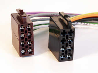

    Czy w francuskich autach istnieje inne rozmieszczenie pinów w zasilającej kostce ISO?
    Posiadam auto sprowadzone z Francji (Audi A3) i nie mogę podpiąć radia VW Beta.
    Ruszyło dopiero po doprowadzeniu sztywnego drugiego plusa, a i tak radio nie działa po stacyjce. Dodatkowo nie działa podświetlenie ( Pin odpowiadający za nie w ogóle nie istnieje)

    Musisz kupić ISO "damskie", (z otworami na piny radia) czyli takie jakie jest w samochodzie, podłączyć do przewodów po odcięciu oryginalnej wtyczki, a plus pamięci i podświetlania połączyć z plusem po stacyjce. W sklepach RTV i motoryzacyjnych można kupić ISO z pełną liczbą pinów. Podłączasz (najlepiej polutować) na to po kawałku rurki termokurczliwej i masz pełne ISO i wszystko gra.
    To jest właśnie ISO uniwersalne

    Dziękuję za rzeczowną odpowiedź. Z pinami sobie poradzę.
    Rozumiem, że taka kostka to normalne, a nic w aucie nie było grzebane? Pytam, bo pierwszy raz mi się zdarzyło, że radio podpięte do ISO w samochodzie nie działa

    Już różne kostki widziałem w autach. I to oryginalne, nie przerabiane niby ISO, a trzeba było dawać pełne ISO, by radio zaczęło poprawnie działać. Ten czarny zasilający wtyk z pierwszego zdjęcia jest tak uniwersalny, że nie ma prawa nie działać :-) Cena to około 5zł, w zależności od sklepu.
