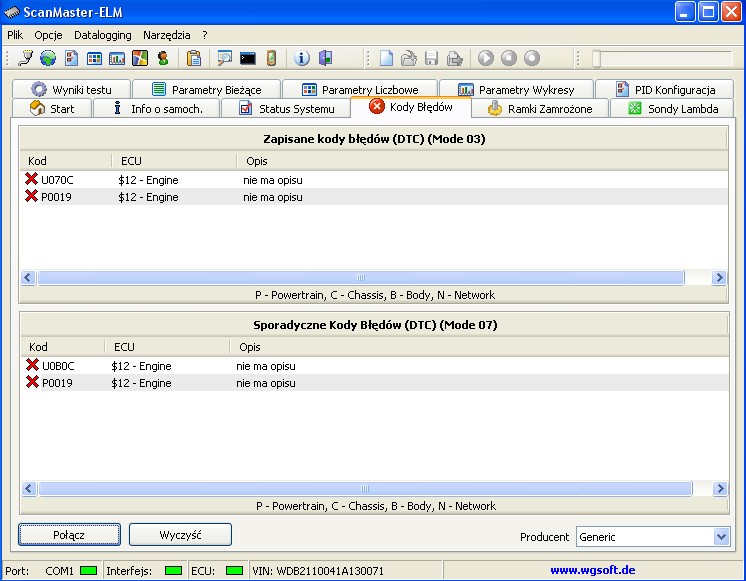

    Mercedes E-211 2.2cdi 2003r silnik 646.951 90 kw. Po wymianie filtra paliwa, pompy paliwa, pompy wysokiego ciśnienia i wtrysków samochód zapala na 2-3 sek. sam wchodzi na około 2000 obrotów i gaśnie, bardzo dymi na biało (dosłownie nie widać nic za samochodem). Pompy i resztę wymieniałem po zatankowaniu jakiegoś syfu. Co może być przyczyną ?

    zbiornik wymyty, diagnostyka "zabawką z allegro" , kontrolka silnika się nie świeci

  • #6 9787380
    dylas
    diagnostyka wykazała:
    1482-1 -to raczej przekaźnik świec
    2134-1 -świeca
    2135-1 -świeca
    2051-1 -?
    2021-1 -?

    kajaba autoserwis
    Poziom 30  
    P1482-Obwód wyjściowy sterowania świec żarowych
    P2134-Obwód podgrzewania wstępnego - cylinder 2 - R9/8
    P2135-Obwód podgrzewania wstępnego - cylinder 3 - R9/9
    P2051-Obwód czujnika ciśnienia na szynie CR Charakter usterki:
    Ciśnienie zbyt niskie
    P2021-Obwód czujnika ciśnienia na szynie CR Charakter usterki:
    Sygnał zbyt niski
    Wiesz co masz sprawdzić ?!

    Okazało się że w baku nieszczelność na zasilaniu (rozpuściło oring), teraz pali na dotyk ale po chwili wchodzi w awaryjny (max 3000 obr.) i wyświetla
    błąd: 2511-1 Check component Y27/9(Left EGR positioner).Positioner signals fault X.Stored&Current
    zawór EGR wyczyszczony
