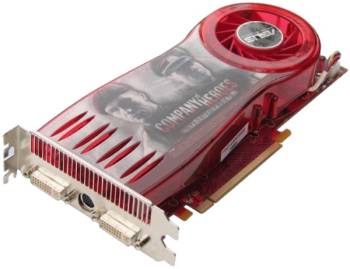

    Witam !
    Pół roku temu podkręcałem kartę graficzna Ati Radeon HD 3800 .
    Wszystko poszło dobrze , nie podkręcałem gwałtownie i teraz podczas gry w NFS Pro Street temperatura po 10 min. gry wynosi powyżej 90' przed podkręcaniem nie było tego problemu , wyczyściłem komputer z kurzu i temperatura się nie zmienia , kartę podkręcałem programem Power Strip na systemie Windows Vista teraz mam Windows XP nie wiem jak powrócić do fabrycznych ustawień tej karty .
    Za pomoc z góry dziękuję.
  • #3 9706179
    mody1234
    Dziękuję za odpowiedź ale nie wiem jak prawidłowo nałożyć tą pastę bo na karcie nie ma radiatora takiego jak na procesorze tylko jest mały wiatraczek tak jakby w środku karty (dodam zdjęcie jak to wygląda)

    IzzyMan!
    Poziom 25  
    No tak na odwrocie karty masz śrubki które musisz odkręci wtedy zdejmiesz wentylator wraz z radiatorem :). Jakaś cyrkulacja wentylatorami dodatkowa jest w obudowie? A kartę wyczyściłeś z kurzu?
