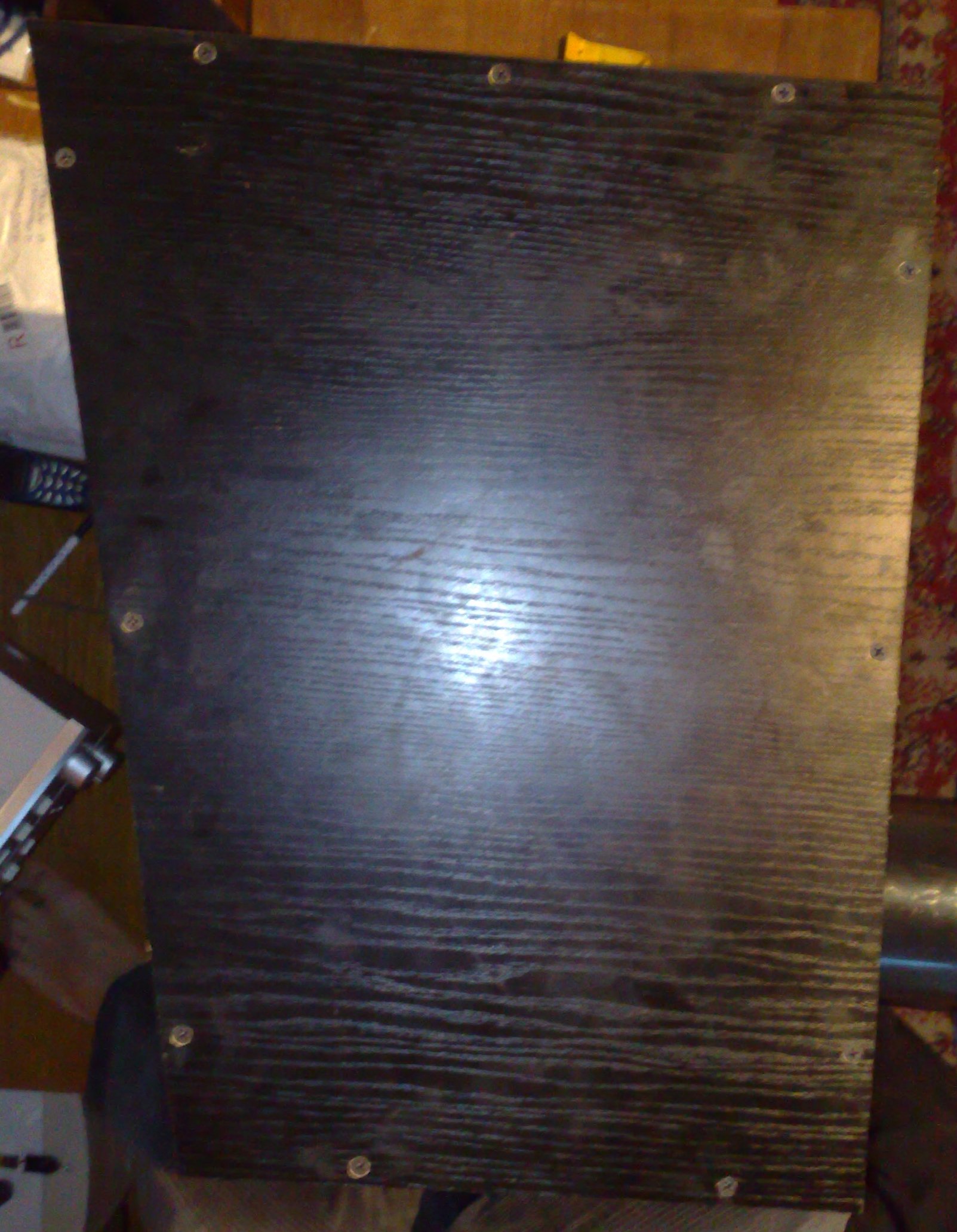

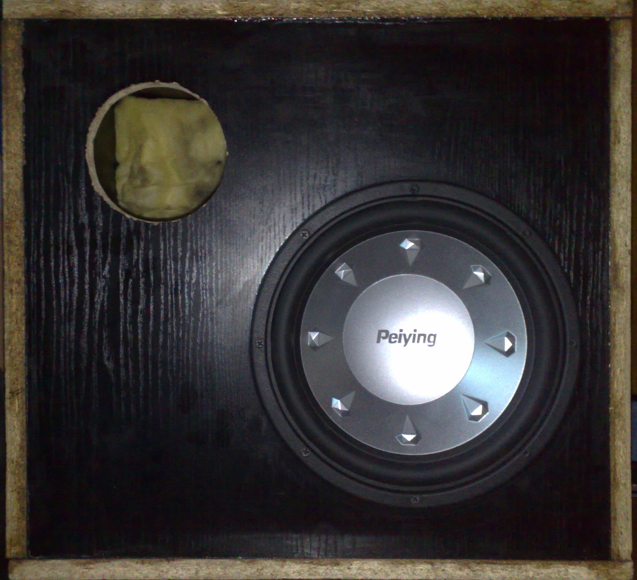

    Zrobiłem skrzynię basową, którą prezentują fotki.
    Ogólne informacje o niej:
    1) rozmiar: głębokość 30-40 cm, długość 46 cm, wysokość 43 cm
    2) głośnik: Peiying 10 cali, 300 wat http://www.peiying.pl/glosnik/py_bc250f1
    3) ściany z sklejki 1.8 cm
    4) wygłuszenie: ściana tylna- wata mineralna
    4) wszystkie ściany montowane do siebie za pomocą wkrętów i na silikonie dla uszczelnienia
    5) BR dopasowany "na oko"
    6) nie ma a filtru ani crossovera tez nie.
    I teraz gdy ją uruchamiam, skrzynia charczy (NIE głośnik!) jak cicho gra to nie ma tego efektu, ale gdy się zgłośni to się zaczyna. I nie ma to wina wzmacniacza, bo rożne były testowane. Proszę o pomoc, co zmienić, jak poprawić żeby zniwelować ten efekt?

    Jaka jest w końcu ta głębokość skrzyni? Bo między 30 a 40 cm to dość spora różnica jest. Jeśli 40 cm to objętość skrzyni to ponad 70l. To moim zdaniem za dużo nawet na br. Zrób temu głośnikowi skrzynię zamkniętą ok. 25-30l a nie cuduj z robieniem obudowy b-r "na oko". Bo tak to możesz zrobić i ze 10 skrzyń i w żadnej nie zagra dobrze. Druga rzecz to brak filtra który powinien być obowiązkowo albo pasywny albo włączony na wzmacniaczu jeśli ten taki posiada.

    Jak można zauważyć na jednej z fotografii, podstawa skrzyni jest w formie trapezu- stąd tak podane rozmiary. A pojemność policzyłem i wyszło około 77 litrów. A kiedyś miałem 2 większą skrzynię i nic nie charczało, także z tym rozmiarem to nie koniecznie. Może kształt coś zmienia?

    Skoro na oko wszystko jest to może b-r nie zgrał się.

    Zrobić zamkniętą ? :) i mniejszą. a BR liczy się programem na podstawie parametrów których ten głośnik chyba nie ma prawdziwych, lub danych producenta ;)

    Skrzynia BR musi być dobrana porządnie do głośnika, a zamknięta ma większą tolerancje błędu, daj jakieś 30 L zamkniętą, i zobaczysz jak gra. Czy gorzej ? Na pewno nie, po prostu inaczej, i zależy kto co lubi, w zamkniętej będzie grał szybciej i precyzyjniej, ale nie będzie tak nisko schodził.

    Wiesz, ja tej skrzyni nie słyszałem, ale to co autorowi tematu się wydaje nie koniecznie jest w rzeczywistości. Możliwe, że port hałasuje, nie wiem, czy dobrze widzę, że BR jest wygłuszony, może to jest przyczyna. Trzeba by to na własne uszy usłyszeć. Autor nie napisał, do czego to podłączył, a może do jakiegoś firsta, co ma 15 rms na kanał :)

    Mam wrażenie że skrzynka jest mało solidnie wykonana, na stykach płyt MDF (z jakiego mebla pochodzą) nie sklejki, wypada dać jakąś uszczelkę, gumę i porządnie to skręcić kilkoma wkrętami. Wtedy nie ma prawa nic charczeć.

    A przyjrzyj się Kolego na zdjęciu, czy tam nie widać jakiegoś tłumienia :) Widać jak byk :D

    Wytłumienie jest, nie powiedziałem, że nie ma, ale na drugim zdjęciu widać że przylega do tylnej ściany więc jest spoko.
    Widać również, że skrzynka jest uszczelniona na łączeniach (usmarowana jest jakimś sylikonem).
    BR jest źle dopasowany, albo skrzynia jest po prostu za duża dla tego głośnika... Albo to i to :)

    Dodatkowo powiem iż skrzyń wentylowanych się nie wygłusza tj, skrzynia taka powinna być w środku pusta, również ściana która jest równoległa do głośnika powinna być w stosunku do niej pod kątem, aby uniknąć nie pożądanego zjawiska odbijania się fali dźwiękowej wprost do membrany.
