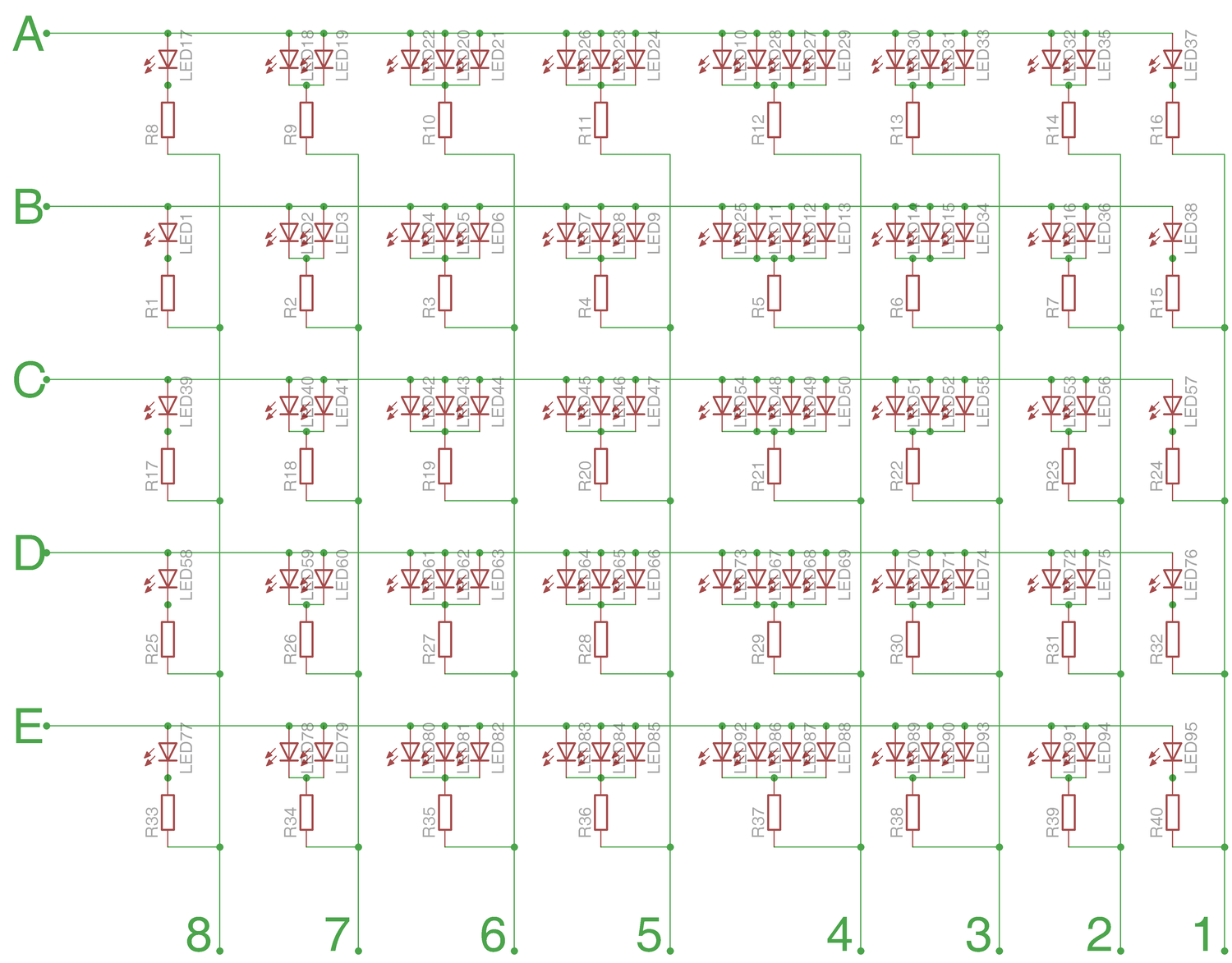

    Chciałbym stworzyć matrycę led 11x10. Widziałem kilka schematów na scalaku 74hc595 jednak ma on ograniczenia prądowe do 70 mA ( zasilam diody napięciem 5V, pobór jednej diody to ok 17mA ). Czy możecie mi podpowiedzieć jakiego innego układu użyć ?
    Z góry dziękuję za pomoc
  • #3 9707237
    xamrex
    Albo zamiast tranzystorków
    ULN2803 (masz to scalone)
  • #4 9707369
    tadzik85
    Albo coś z serii mbi dedykowane do tych zastosowań. Dostępne w maritexie.
  • #5 9715144
    max10
    Dziękuję za pomoc.
    Zastosowałem 74hc595 + ULN2003 tak jak w tym temacie Link . Sterowanie kolumnami działa, teraz mam pytanie odnośnie wierszy. Czy także mogę to zrealizować za pomocą 74hc595 ? Jaki układ Darlingtona użyć? Matryca jest wykonana wg schematu ( z taką różnicą że wszędzie są pojedyncze diody ):
