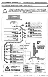

    Witam. Mam problem z (prawdopodobnie) poprawnym podpięciem centralki firmy Quasarelectronic CDU-3.
    W samochodzie jest fabryczny moduł komfortu. Była też dołożony centralny zamek na pilota, którego wymontowałem.
    W drzwiach kierowcy brak mikrostyku, który wymontowałem ze względu na uszkodzenie.
    Po wymontowaniu centralki na przewodach fabrycznej instalacji otwierania/zamykania (szaro-żółty i niebiesko-fioletowy) nie ma napięcia; pojawia się w chwili zamykania drzwi kluczykiem w zamku. Zamykanie i domykanie szyb odbywa się bez problemów.
    Centralkę quasara podpiąłem wg. schematu z instrukcji:
    VW Lupo + Quasarelectronic CDU-3. Z otwarciem zamka otwiera się szyba.
    Standardowo dla VW wg. rozpiski dostarczonej przez znajomego.
    Przewody przy drzwiach kierowcy:
    Zasilanie:
    Masa: brązowy
    NO LOCK i NO UNLOCK wspólnie z zasilaniem centralki - przewód
    NC LOCK i NC UNLOCK wspólnie z maską centralki - przewód brązowy
    COM LOCK: przewód szaro-żółty
    COM UNLOCK: przewód niebiesko-fioletowy
    Więcej nie podpinałem.
    Na przewodach zamykania/otwierania fabrycznej instalacji pojawia się stale 12V (?)
    Centralny zamek i domykanie szyb z kluczyka w zamku nie działa.
    Centralka quasara na pilot reaguje ospale, zamyka zamki, domyka szybę ale przede wszystkim po otwarciu zamków otwiera szybę.
    Moduł komfortu generuje takie błędy:
    01030 - Central Locking Key Switch; Driver Side; Lock
    29-00 - Short to Ground
    01031 - Central Locking Key Switch; Driver Side; Unlock
    27-00 - Implausible Signal
    Błąd 01031 pojawia się podejrzewam po każdym otwarciu szyby.
    Jeśli rozepnę centralkę i pospinam wszystko od początku szyba nie otworzy się od razu, ale po jakimś czasie (kilkadziesiąt sekund).

    #4 9711441
    CameR
    Jak podłączyłeś wyjścia przekaźnikowe Quasara?
    Jeżeli tak jak na schemacie - to nadaje się do bezpośredniego sterowania siłownikami a nie do sterowania "masami".

    #6 9711602
    CameR
    Podpiąłeś bezpośrednio do "silników" sterownika w drzwiach kierowcy, czy pod wejścia sterujące masami na zamknij i otwórz ?
    Centralkę musisz podpiąć w konfiguracji na wyjściach przekaźników - masa zamknij, masa otwórz.

  • #7 9713065
    kaczorek_wow
    Wpinałem się w wiązkę wychodzącą z drzwi kierowcy (3 wtyczki pod osłoną z mechanizmem otwierania maski).
    Zamieniłem dziś przewody NO LOCK/UNLOCK wpiąłem do masy, NC LOCK/UNLOCK podpięte pod 12V (ostatecznie wypiąłem, bez żadnej różnicy w działaniu).
    W rezultacie centralka od razu reaguje na sygnał z pilota (bez wczorajszego opóźnienia ok. 2s.).
    Szyba wraz z otwarciem zamków wciąż otwiera się, ale nie cała - więcej niż 3/4.
    Wraz z zamknięciem szyba zamyka się. Jeśli jednak otworzę szybę do końca i zamknę drzwi z pilota, szyba nie domknie się.
    Kluczykiem w zamku mogę odryglować oboje drzwi, mogę też otworzyć szybę przytrzymując kluczyk w pozycji otwierania, ale nie da się zamknąć obojgu drzwi i domknąć szyby przytrzymując zamykanie.
    Mogę zmniejszyć czas impulsu sterowania zamkami do 1s. Wtedy szyba się nie otwiera, ale i nie zamyka.

    #8 9713414
    CameR
    kaczorek_wow napisał:
    co mogłem spalić? Jakiś przekaźnik, czy mikrostyk, który odpowiedzialny jest za przekręcanie kluczyka w prawo
    Rozbierz zamek i zmierz (wymień) mikro switche.
    Sterowanie "masą" podłącz do jasno-niebiesko/fioletowego - otwieranie i szaro/żółtego - zamykanie w brązowym złączu na słupku po stronie kierowcy.
    Dokładnie w te dwa przewody wpinam się od samego początku. Aktualnie wpięty jestem NO, czyli sterowanie masą. Niestety ustalony impuls 4s taktowany jest jak przytrzymanie klucza w zamku w pozycji otwieranie i szyba się otwiera.
    Wygląda na to, że nie da się ustawić impulsu sterowania tylko dla zamykania.
    Posiadam jednak opcję komfort (przytrzymanie przycisku na 2s), która wyzwala 15s impuls masy na różowym przewodzie (I max=100mA). Mogę nim zamykać zamki i domykać szyby?
  • #10 9713593
    CameR
    Dotykaj na próbę do przewodów sterowania zamkiem przewód podłączony do masy.
    Będziesz mógł zasymulować impuls 2s, 4s, 15s i jaki tylko chcesz.
    Zobaczysz w ten sposób co i jak działa w Twoim samochodzie.
