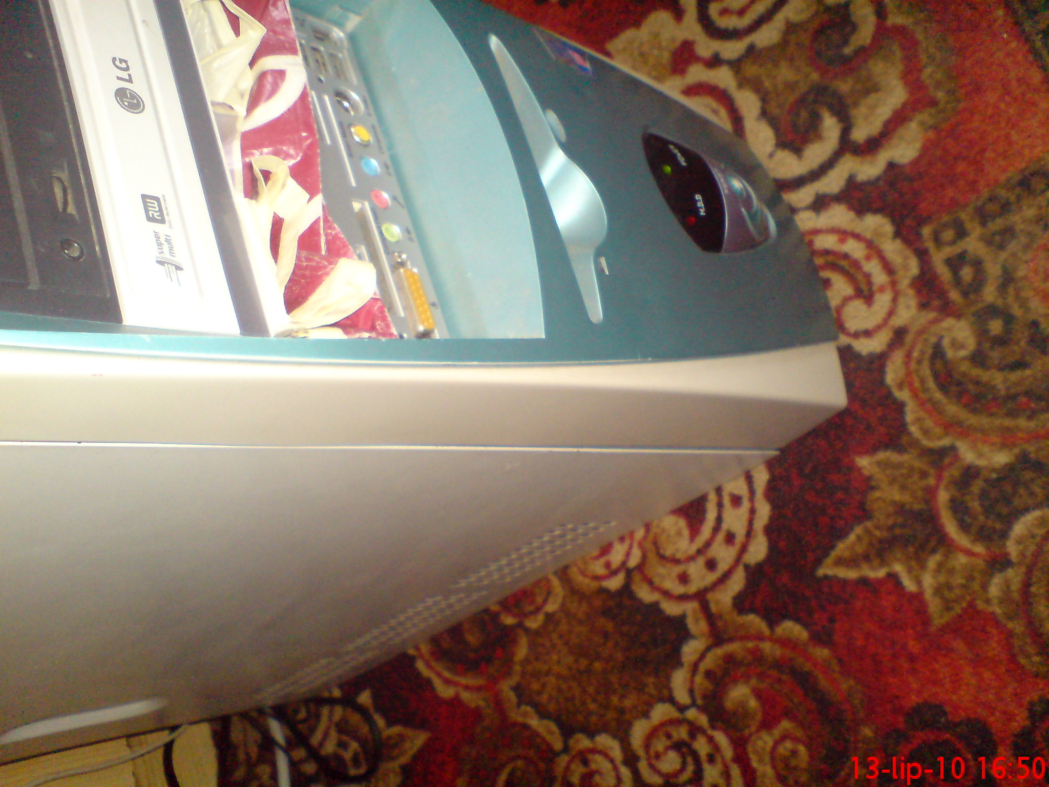

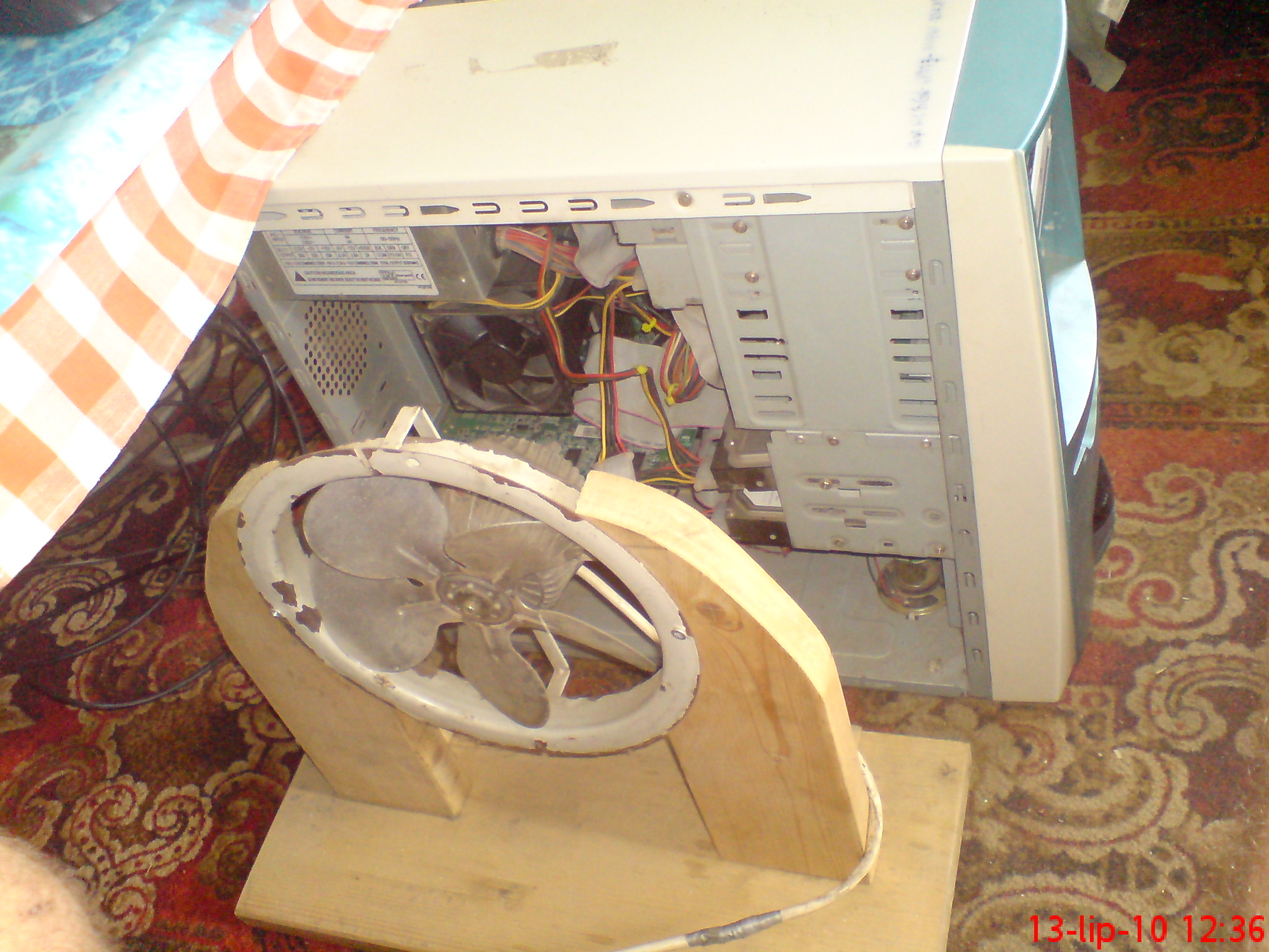

    Witam mój problem polega na tym że potrzebowałem komputera do internetu, no i kupiłem części i zbudowałem, ale niestety komputer wciąż się przegrzewa i po 15 min pracy się zawiesza. Morze to być wina któregoś z podzespołów? Na płycie jest tylko jedno podłączenie na wentylator.
    Sprzęt to:
    Medion MD5000
    Procesor P4 2,66 Ghz
    Ram 1024
    zasilacz: P&O LC-B350ATX (Max 350W) to są symbole z zasilacza
    Obecnie chłodzę go wentylatorem z zamrażarki ale hałas jest uciążliwy, a inaczej nie można na nim pracować

    #2 9713048
    Plumpi
    Nie gniewaj się, ale w takim brudzie to chyba żaden komputer nie wytrzyma :)
    Weź go porządnie wyczyść. Odkurz w środku. Zdejmij radiator od procesora, wyczyść porządnie, a najlepiej umyj, go w wodzie z dodatkiem jakiegoś detergentu przy użyciu pędzelka z długim włosiem i wysusz. Trzeba dokładnie oczyścić szczeliny pomiędzy blaszkami radiatora. Usuń starą pastę termoprzewodzącą (silikonową) znajdującą się pomiędzy tym radiatorem, a procesorem. Posmaruj radiator i procesor świeżą pastą termoprzewodzącą. Poskładaj upewniając się, ze radiator idealnie przylega do procesora. Zasilacz także wyjmij, rozkręć i dobrze wyczyść suchym pędzelkiem i odkurzaczem.
    P.S.
    Dywan też jest dobrze od czasu do czasu odkurzyć, bo jak się po nim chodzi to wzbija się z niego kurz, który następnie jest zasysany do wnętrza komputera.
    I jeszcze jedno. Często bywa tak, że po otwarciu bocznej ścianki obudowy komputer potrafi się przegrzewać. Dzieje się to z tego powodu, że znajdujący się w zasilaczu wentylator wyciąga ze środka ciepłe powietrze i wymusza cyrkulację zimnego powietrza, które opływa całą płytę oraz napędy. Po otwarciu obudowy powietrze przestaje być wciągane szczelinami i krąży sobie tam, gdzie mu najłatwiej, czyli poprzez otwarty bok nie wymuszając opływu napędów i całej płyty.

    wariato
    Chłopie masz tam taki syf że wstydziłbym się pokazywać takie zdjęcia publicznie..
    Wyjmij to z obudowy i wszystko starannie przeczyść pędzelkiem lub przy pomocy odkurzacza (tylko ostrożnie i z głową). Następnie środek obudowy wyczyść wilgotną szmatką. Po tym możesz zamontować wszystko do środka, oczywiście przed włożeniem zastosuj się do rad kolegi Plumpi dotyczących wymiany past termoprzewodzących.
    Dodatkowo po tym wszystkim możesz zamontować dodatkowy wentylator na tyle obudowy aby wyciągał ciepłe powietrze. Obudowa koniecznie zamknięta.

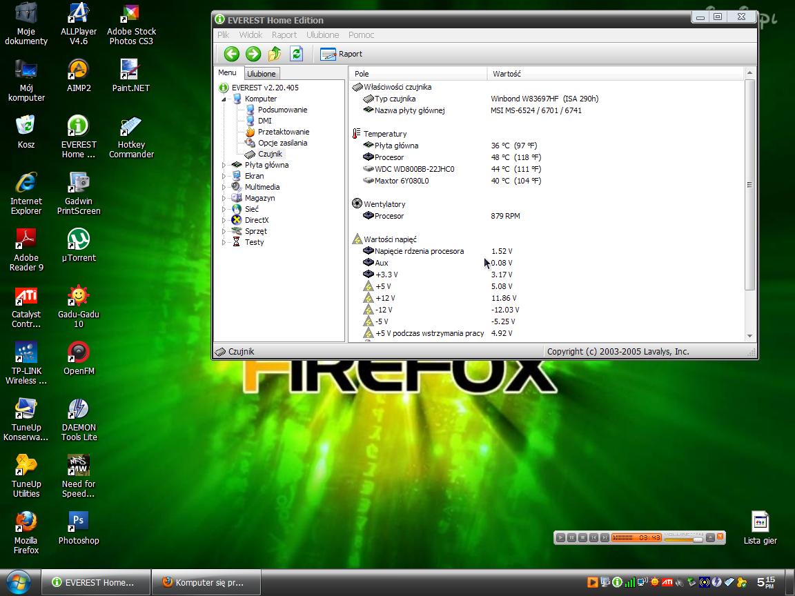

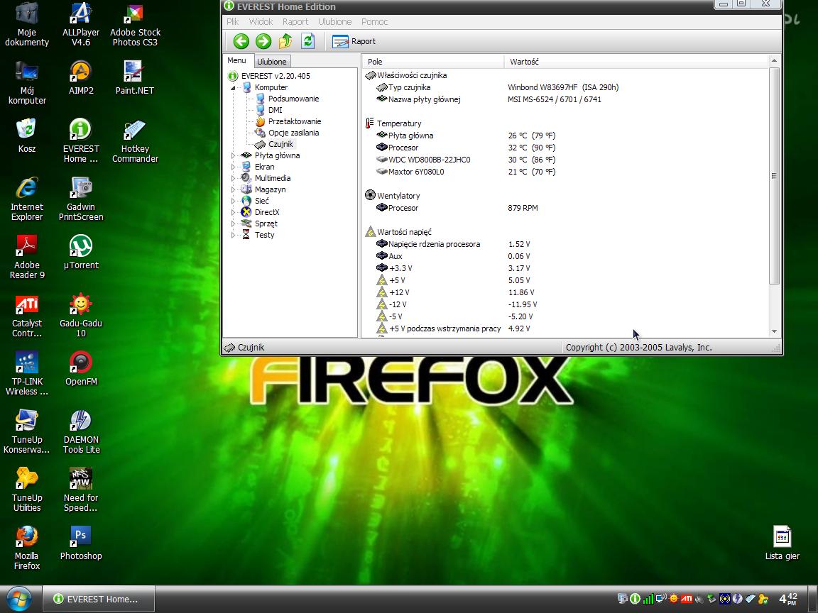

    Czystość w obudowie to podstawa macie w pełni racje wyczyściłem kompa i jest poprawa wcześniej zawieszał się po 10-15 min 55 stopni w everest a teraz komputer pracuje już 40min nie zawiesił się włączony jest everest, mozilla i aimp2 obudowa jest zamknięta ale temperatury wciąż są za wysokie moim zdaniem
    Komputer się przegrzewa co zrobić? Komputer się przegrzewa co zrobić? Komputer się przegrzewa co zrobić?
    Zdjęcia po włączeniu i po 40min od uruchomienia z wentylatorkiem przy obudowie jest kłopot bo na płycie mam tylko jedno wejście które jest zajęte przez wentylator przy procesorze myślałem nad zastosowaniem ładowarki telefonu ale wiatrak kręci się jakby chciał a nie mógł.

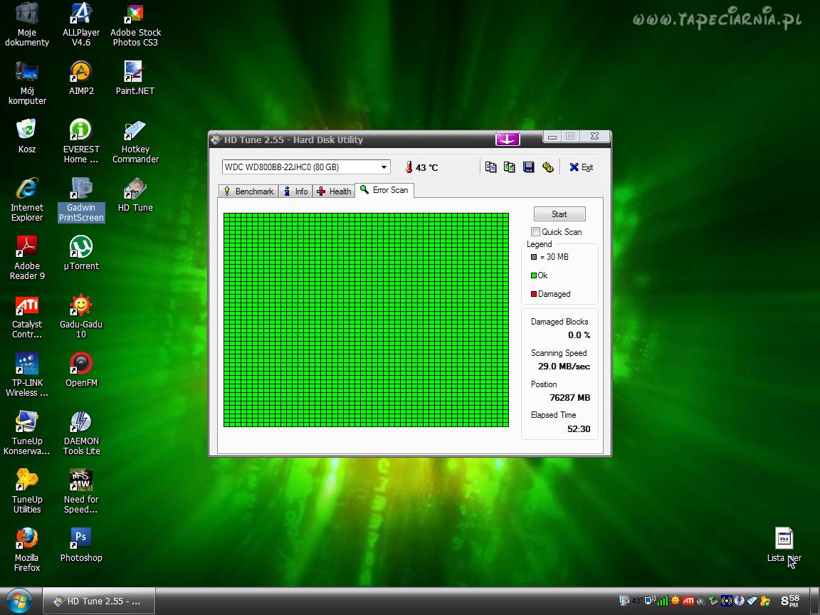

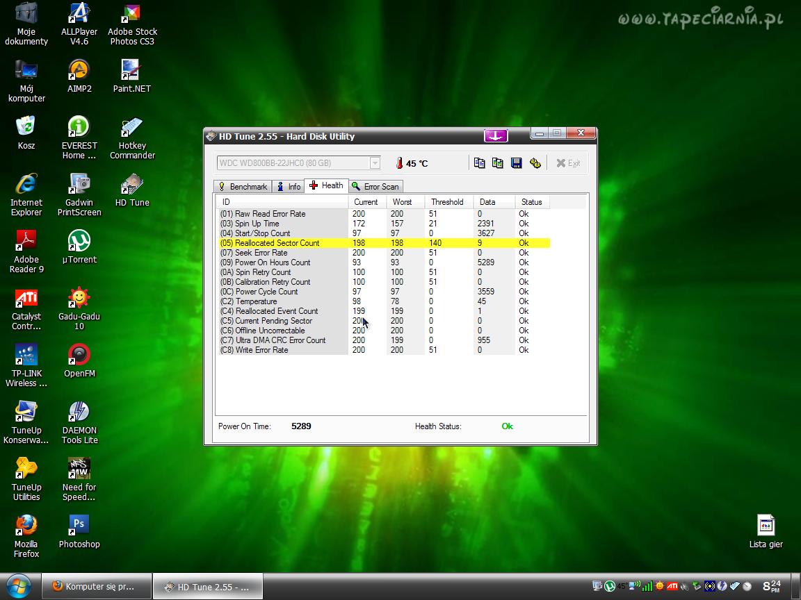

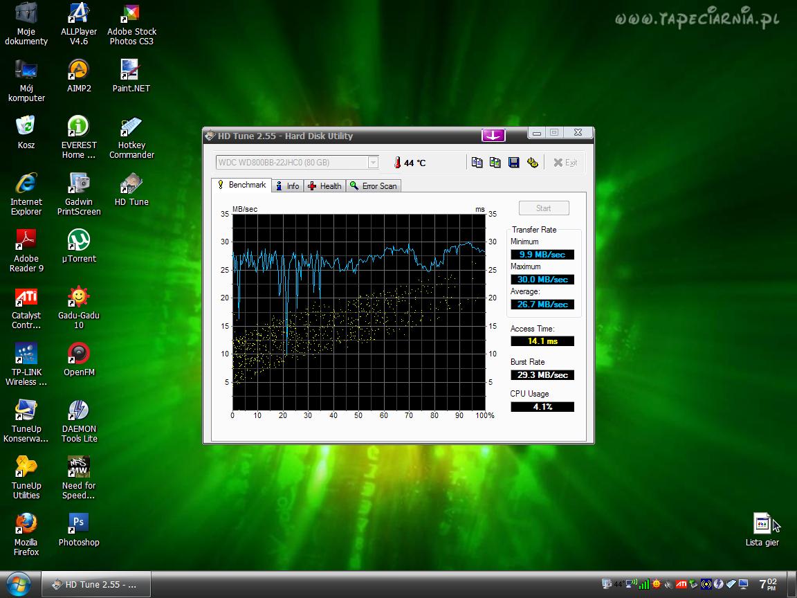

    Dla pewności sprawdź stan kondensatorów na płycie głównej oraz w zasilaczu. Zasilacz owszem to jakiś No Name i wypadałoby go zmienić - chyba że masz pod ręką inny lub masz możliwość pożyczenia. Można byłoby podmienić i sprawdzić czy to jest wina tego obecnego.
    Zrób też Smart dysku twardego programem HDTune (tylko nie pro) i po zakończeniu wklej screeny z każdej zakładki w temacie.
    Wentylator możesz jeszcze podłączyć pod wolnego molexa z zasilacza.

    Linki z HD tune. Można podpiąć pod molexa wentylator na włączonym kompie? I czy można włożyć 2 wentylatorki pod jednego Molexa. W jednym wentylatorku mam 3 kable czerwony, czarny i niebieski co zrobić z niebieskim?

    wariato
    Dysk relokował sektory, poza tym ma wolny transfer. Rozglądaj się również za drugim dyskiem, chyba że uda się jeszcze z tym coś zrobić. Napisz w dziale Naprawa HDD i odzysk danych.
