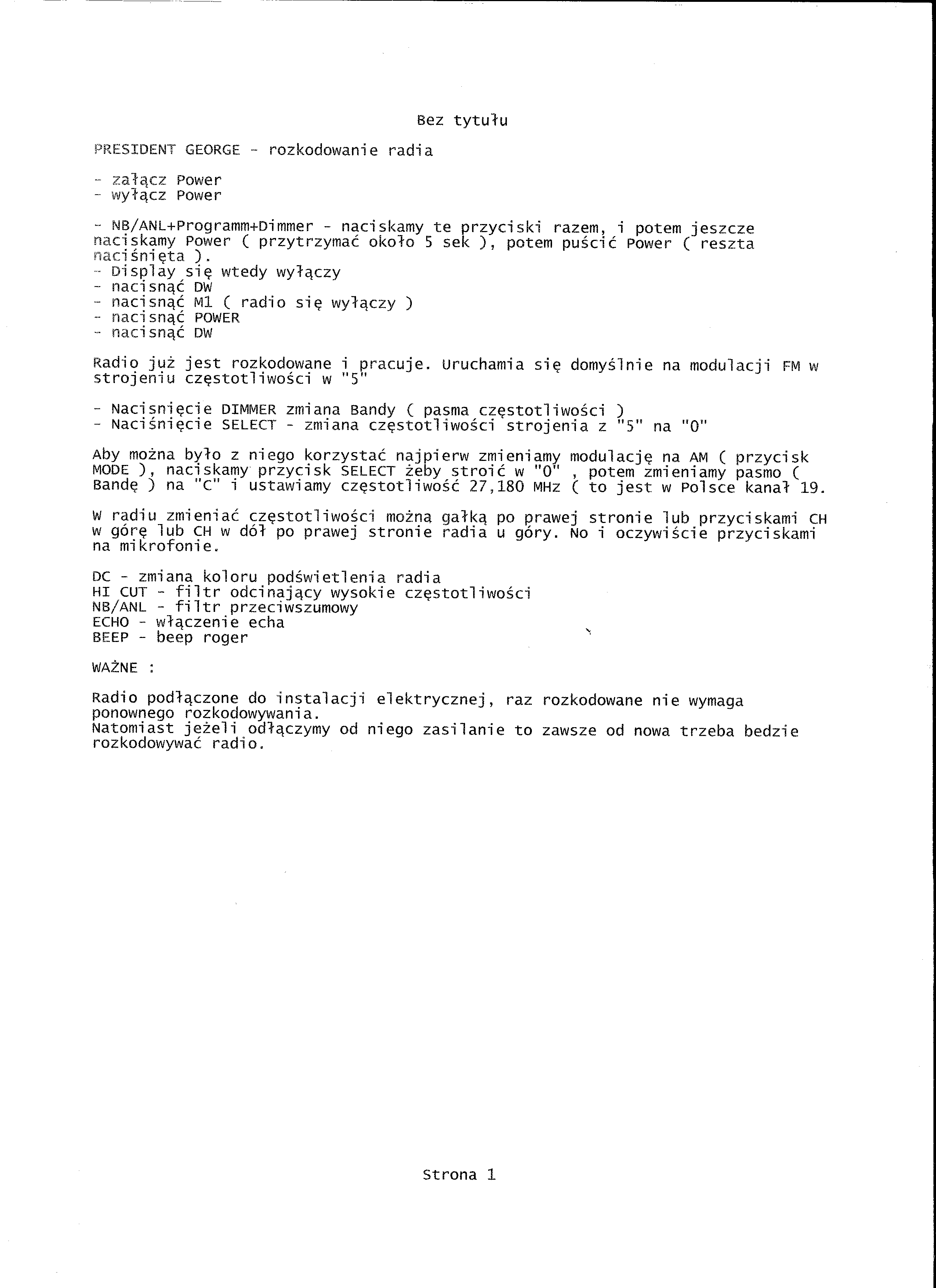

    Właśnie. Pytanie do oświeconych kolegów. Czy istnieje mozliwość "zmuszenia" radiotelefonu do pracy w naszych ukochanych zerach?
    Znalazłem coś takiego:
    Programming:
    a) Turn your set on by pushing POWER.
    b) Turn your set off by pushing POWER,
    c) Depress POWER and keep pressed down.
    - Your set goes on and then goes off.
    d) Keep POWER depressed and press PA and DIMMER simultaneously.
    e) Release POWER after 5 sec. while keeping PA and DIMMER pressed down: ''CODE'', flashes in the display for 5 seconds.
    f) ''CODE'' disappears and the display remains lit up.
    g) Release PA and DIMMER.
    h) Press :
    M1
    for 240 ch. FM/AM/SSB (International configuration, 20 Watt AM/FM, 50 Watt SSB), the display goes out.
    M2
    For 40 ch. FM 4 Watt, and ch. 4-15 AM 4 Watt (Germany), the display goes out.
    M3
    for 40 ch. FM 4 Watt (CEPT), the display goes out.
    MODE
    for 40 ch. FM 4 Watt (Britain and Poland), the display goes out.
    PROG
    for 40 ch. AM/FM/SSB 4 Watt (French standard), the display goes out.
    i) Enter your access code, then press POWER. Your set is now in new configuration.
    wszystkie te Standardy obsługują piątki...ostatni pracuje w zerach, niemniej jednak to tylko FM.
    Czy ktoś ma pomysł jak zmusić radyjko do pracy w 40 kanałach, w zerach i z 4 watami jak w piśmie stoi?
    Będę wdzięczny za podpowiedz.

    columbo294
    gregorio27 nie problem poszukać. Zauważ że w linku podanym przez ciebie nie ma informacji zawierających odpowiedz na moje pytanie. Dławik w kwarc na pośredniej to można sobie w onwie wstawić żeby przestroić ją w zera.W tym radyjku nie przejdzie (niestety) Ze selktem moge raster zmienić i zejsc 5 kilo w bok to też wiem. Ale ja pytałem czy da sie zaprogramować jakiś standard -nie koniecznie 240 kanałów ,może być podstawowa 40tka byleby chodziło to w zerach i AM. Rozumisz chyba że ciągłe przełączanie w zera na każdym kanale jest dość upierdliwe. Po zaprogramowaniu na standard (Britain and Poland) jest w zerach ALE TYLKO W FM co niestety nie jest pożądane w Polsce :-)

  • #7 11733448
    mirek210
    Witam serdecznie ,moja odpowiedź może trochę po czasie ,żeby się nie rozpisywać podaje skan uruchomienia "PRESIDENTA GEORGE" w tzw "zerach" ,nie trzeba nic przestrajać instrukcja dotyczy radiotelefonów wyprodukowanych z wyświetlaczem negatywowym jak się nie mylę do 1993 roku,na innych nie testowałem .
    Też kiedyś szukałem i pisałem na tymże forum które uznaje za bardzo profesionalne lecz niektóre odpowiedzi znacznie odbiegają od normy .Pozdrawiam Mirek210 President George, przestrojenie w zera. Jak przestroić?
