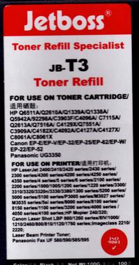

    Czy proszek tonera do HP np. HP LaserJet 2400 mozna uzyc do Samsunga ML-1610?
    Przedstawiam skan etykiety z butelki tego proszku:
    Czy proszek tonera do HP mozna uzyc do Samsunga?
    Czym proszki tonera do HP i do Samsunga sie roznia (jesli sie roznia)?

    A na poważnie: Producenci sprzętu celowo inaczej ustawiają napięcia ładowania bębna, bias na wałku, transfer. Zasada działania drukarek laserowych jest w gruncie rzeczy identyczna, ale jak to w życiu i biznesie, diabeł pogrzebany w szczegółach.
    Spodziewane efekty Twojego pomysłu:
    - brak obrazu
    - idealny wydruk
    - siwe tło na wydruku
    - brak tła ale i brak czerni
    - dobry wydruk ale po kilkuset stronach drukarka może być zasypana tonerem "po kokardę"

    Moge tylko powiedziec jaki kiedys dal efekt wsypania tonera przeznaczonego dla Panasonica KX-P6500 do Samsunga ML-1610. Dzialalo, tylko ze wydruki nie byly calkiem czarne lecz bardziej szare, z tlem problemu nie bylo.

    Pokusiłem sie o mały eksperyment. Do samsunga ml2151 wsypałem toner od hp 1018. Czerń jest idealna, nic nie brudzi nie sypie i wydajność jest zachowana (oczywiście na miarę zamiennika) :D
    Ale każdy robi to na swoją odpowiedzialność :D

    Technologia jest podobna u wszystkich producentów. Praw fizyki nikt nie przeskoczył. Polaryzacja, poziom napięć Bias, napięcie ładowania bębna, itd. pozwalają producentom na indywidualizację materiałów.
    Stworzenie tabeli kompatybilności byłoby bardzo fajne ale nie wierzę, że ktoś podjął by się tego.

    Dorzucę trzy grosze. Tonery do monochromatycznych drukarek HP posiadają wałek magnetyczny, a co za tym idzie w składzie proszku ma cząsteczki żelaza który jest nośnikiem.
    Tonery do drukarek samsunga mają inną konstrukcję, posiadają wałek przenoszący gumowy, więc nie posiadają w składzie teoretycznie żelaza.
    Jeśli się nie mylę to efektem może być w samsungu szybko przepełniający się śmietnik ;-)
