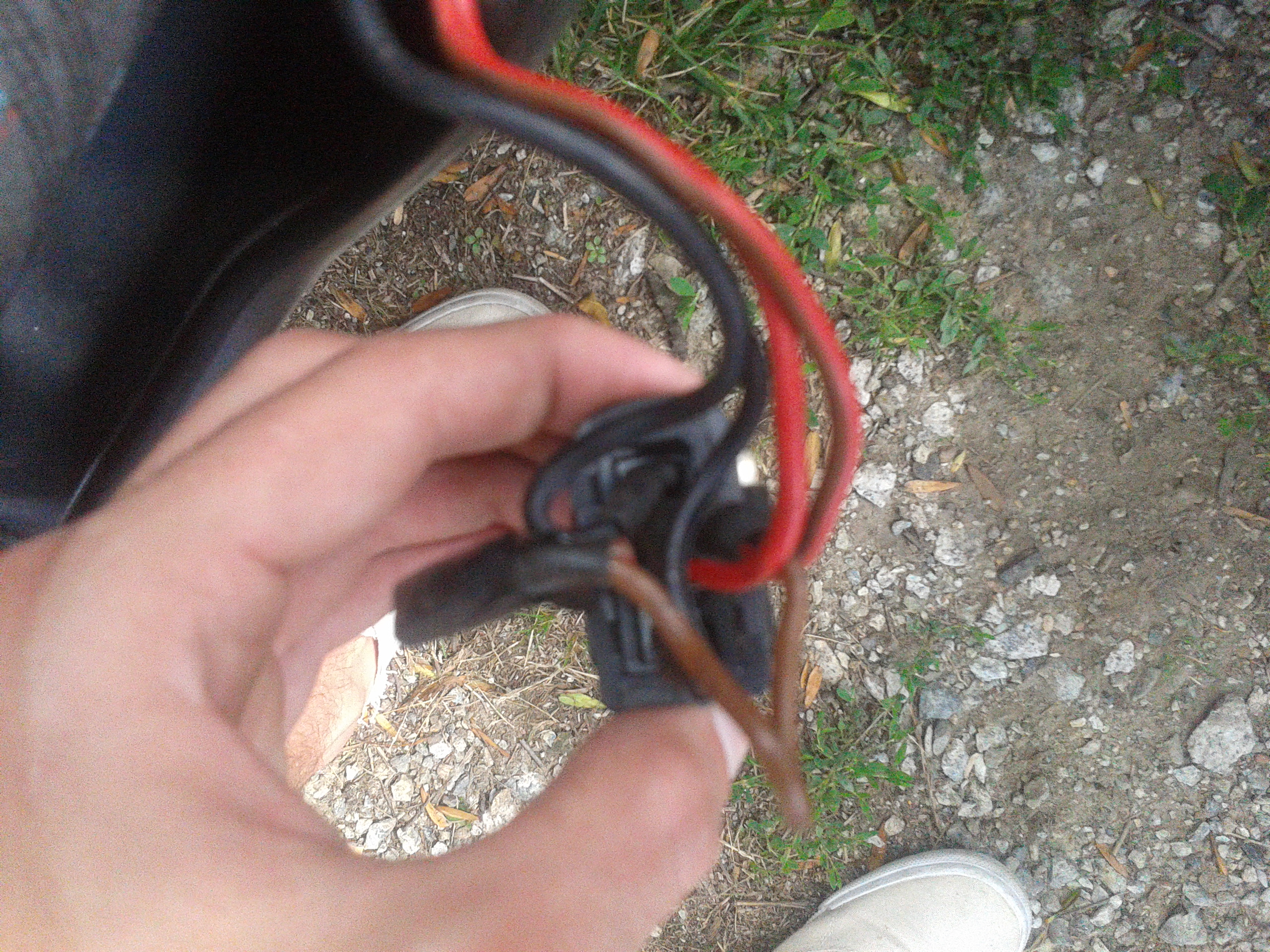

    Zapodaj fotkę tego przełącznika, albo jeżeli masz możliwość schemat łączenia tego przełącznika.
  • #7 9714039
    EuleEule
    jedynie tym teraz dysponuję
    Opel Astra F - przełącznik, włącznik szyb elektrycznych Opel Astra F - przełącznik, włącznik szyb elektrycznych
  • #8 9714054
    LoLek85
    Widzę że dosyć grube przewody więc szukaj zasilania bo pewno spalony jest tylko bezpiecznik.
