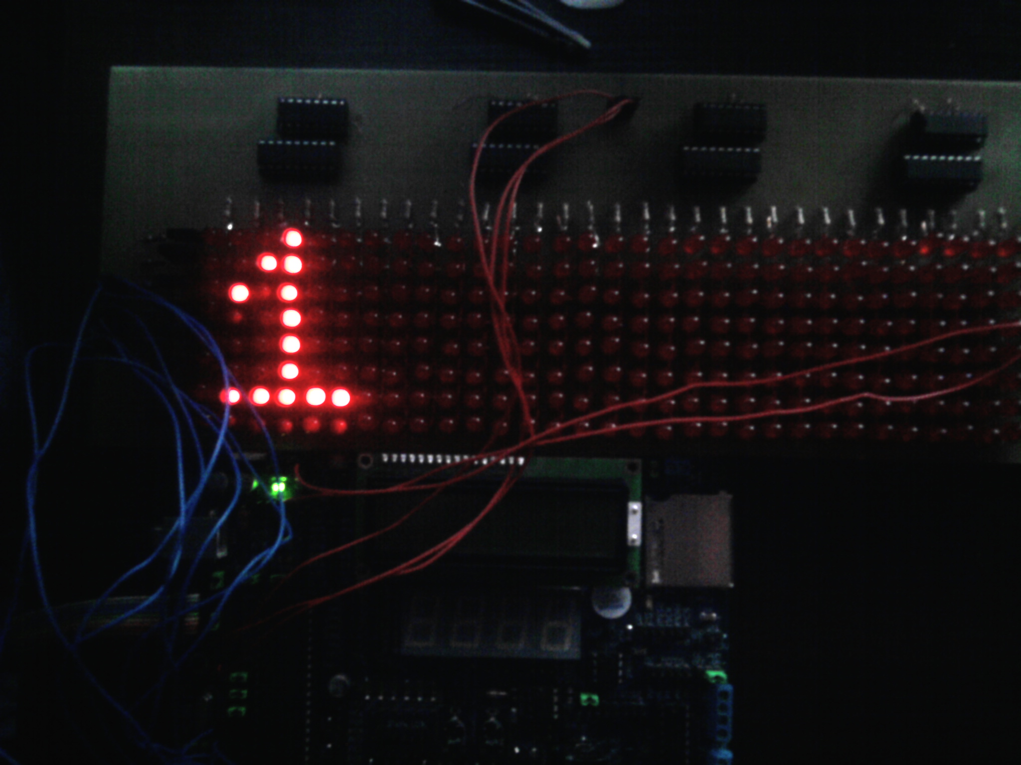

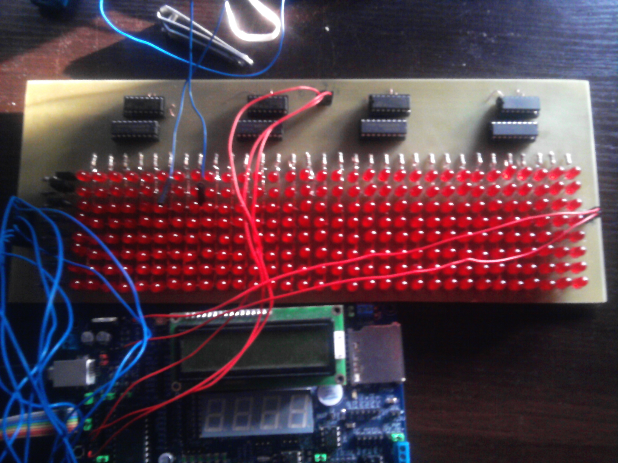

    Zrobiłem sobie taką matrycę LED
    Schemat:
    Matryca led kłopoty z duszkami.
    Wygląd:

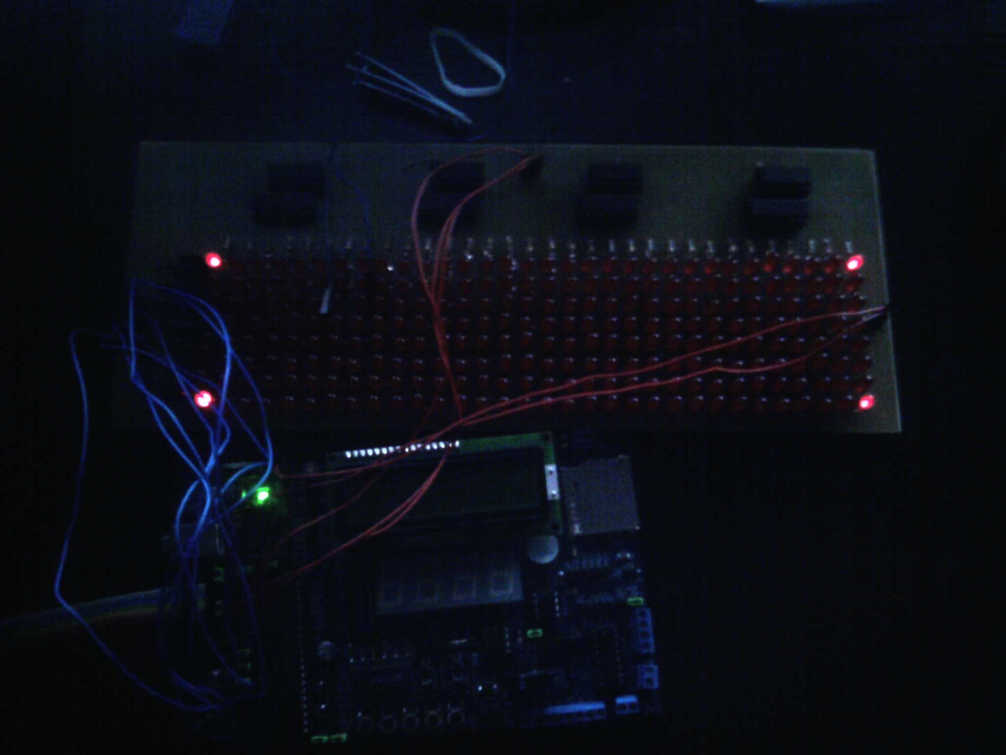

    Teraz chciałbym zrobić, aby była zapalona 1sza dioda w 1 rzędzie i ostatnia dioda w 8 rzędzie.
    Pisząc coś takiego:
    Kod: C / C++
    Zaloguj się, aby zobaczyć kod
    Dostaję duszki (świeci w pierwszym rzędzie dioda pierwsza i ostatnia, oraz w ostatnim rzędzie również świeci dioda pierwsza i ostatnia, w jaki sposób się tego pozbyć?(w jaki sposób zrobić aby tylko w pierwszym rzędzie świeciła się pierwsza dioda, a w ostatnim rzędzie ostatnia dioda)

    Ja chciałbym po prostu włączyć przykładowo w pierwszym rzędzie pierwszą diodę i w ostatnim rzędzie ostatnią diodę.
    Ale dostaję 'duszki'
    Jeśli dodam opóźnienie w taki sposób:
    Kod: C / C++
    To działa dobrze (świeci się tylko pierwsza dioda w pierwszym rzędzie i ostatnia w ostatnim, ale nie sądzę, że to jest dobre rozwiązanie)

    Kolego po przyjrzeniu się kodowi wychodzi z tego że wysyłasz do 595 dane, a potem przełączasz tylko wiersze 1 i 8 więc się nie dziw że Ci 8 wiersz świeci.
    Multipleksujesz wszystkie wiersze tylko że jak chcesz żeby dany wiersz nie świecił musisz wysłać tam same 0.

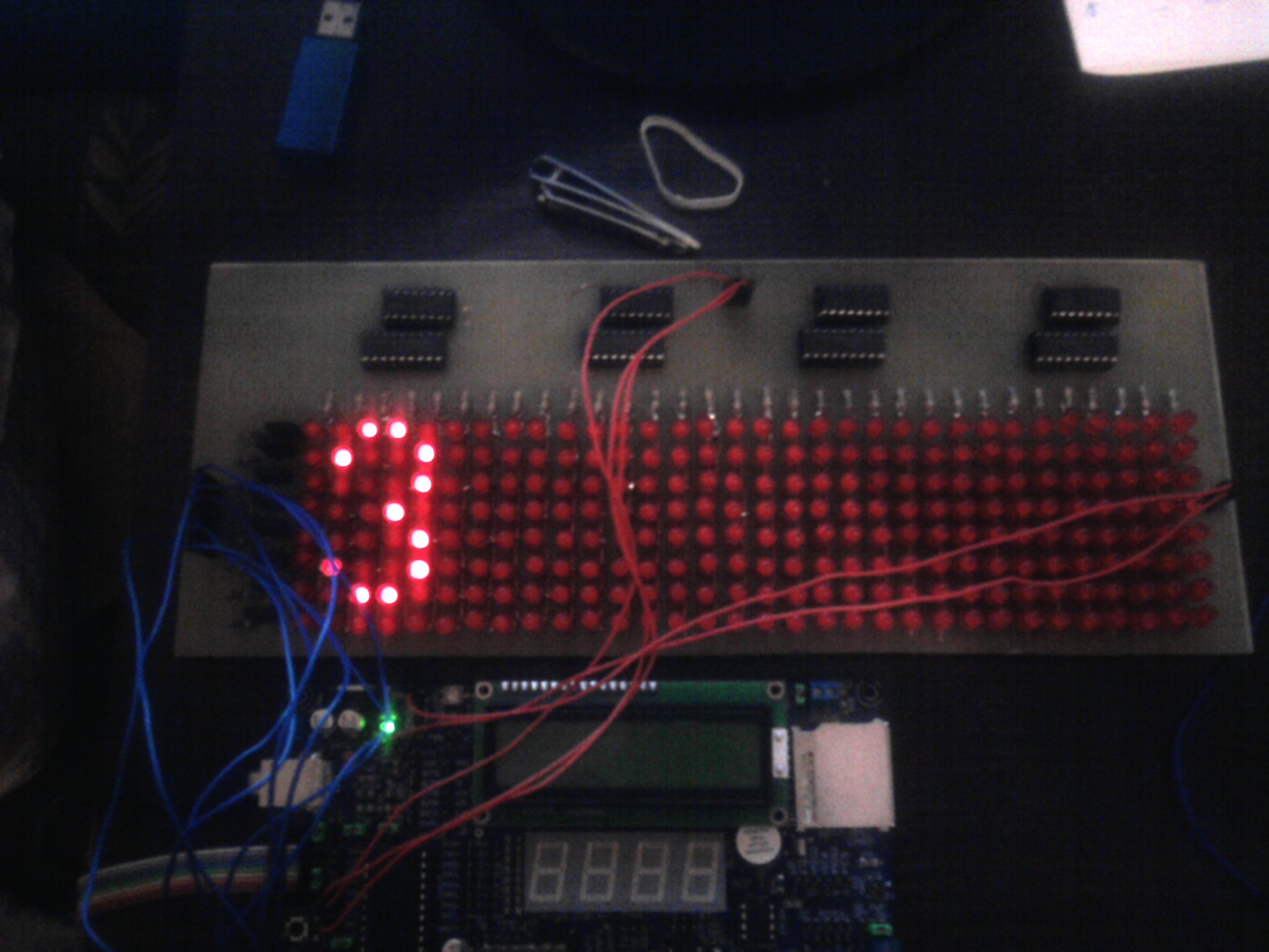

    W między czasie udało mi się wyświetlić zero, jedynkę, dwójkę i trójkę(użyłem przerwań, bo tak czy siak i tak będę musiał ich używać), więcej liczb zrobię później
    taki kod:
    Kod: C / C++
    Kod kolegi rrytel oczywiście nie działa :D

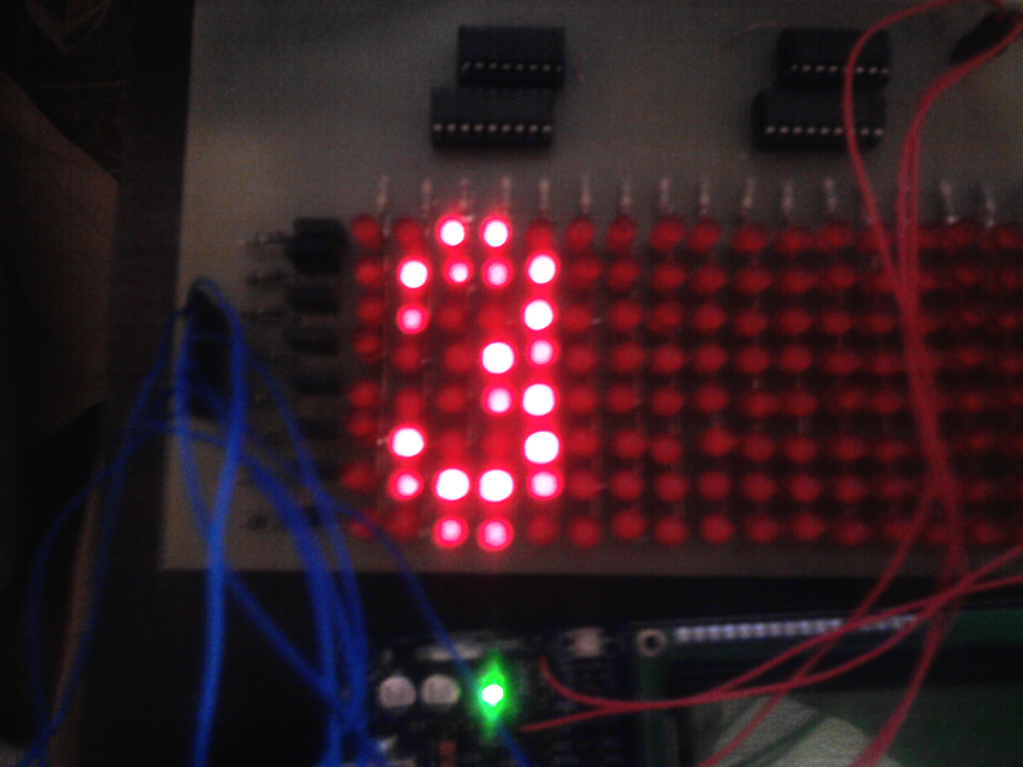

    Ustawiając timer w ten sposób:
    Kod: C / C++
    Mamy przerwanie generowane co 427Hz (czyli 2,4ms)
    I cyfra wyświetla się poprawnie
    Natomiast jeśli ustawimy tak:
    Kod: C / C++
    Mamy przerwanie generowane co 5400Hz (czyli 0,18ms)
    I cyfra już się nie prezentuje tak dobrze:
    Dlaczego tak się dzieje?

    Najnormalniej kolego nie wygaszasz wiersza zanim go przełączysz i dlatego występuję smużenie. Nie chce mi się myśleć nad kodem, ale musisz wygasić wiersz i dopiero przełączyć na następny, bo jak nie zrobisz tego to wychodzi tak jak Tobie.

    Aaaaa.
    Już mi działa.
    Zmieniłem kod w przerwaniu:
    Kod: C / C++
