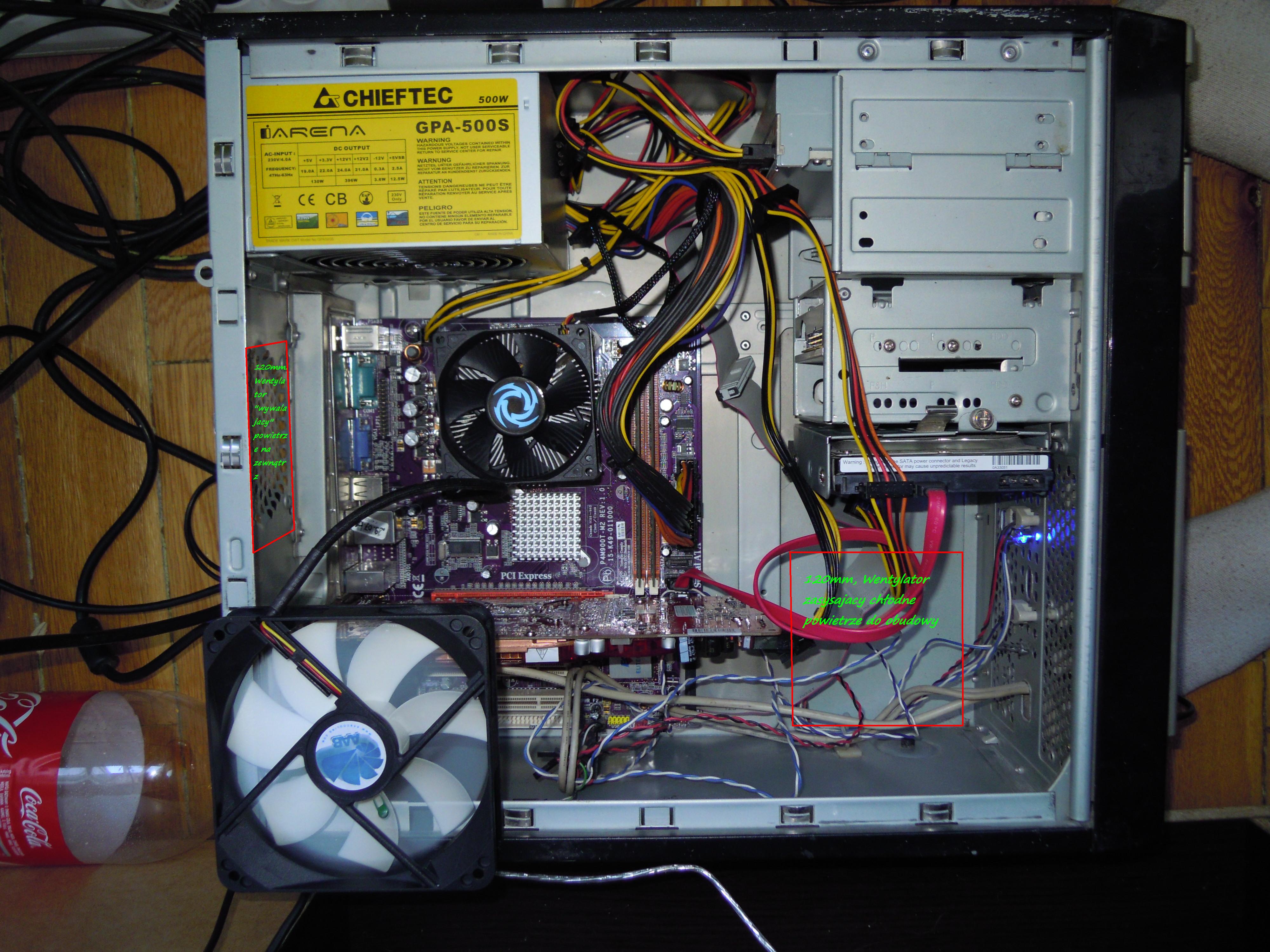

    Witam. Mój komputer mimo trzech wentylatorów (grafika procesor + obudowa) i radiatora na procesorze niemiłosiernie się grzeję (na radiatorze można smażyć jajka^^) dlatego też chciałbym jakoś podrasować mu chłodzenie, myślałem o czymś co bardzo obniżyło by temperaturę i można by to przenieść do nowego PC który będę miał za jakiś rok. Może dobrym rozwiązaniem było by chłodzenie cieczą? Z góry dziękuje za nawet najdziwniejsze sugestie.
    Fotki dodane.
    Przegrzewający się komputer. Przegrzewający się komputer. Przegrzewający się komputer.
    najbardziej zależy mi na zmniejszeniu temperatury procesora gdy procesor pracuje na więcej niż 30% to radiator grzeje się do tego stopnia, że nie można go dotykać dłużej niż 10 sekund. Jutro jadę po nowy wiatrak bo jak widać na zdjęciu to czysta prowizorka(2 stare wiatraczki nie wiadomo skąd zasilane z przetwornicy AC-DC.

    SIMSONS51C
    Daj fotke obudowy w środku,a wtedy lepiej ci pomożemy w twojej sprawie.

    wariato
    A może by tak pełna specyfikacja komputera ? Bo narazie nie wiemy co się dokładnie grzeje, jak to autor zmierzył i czym to chłodzi. Zdjęcia mogą wiele zobrazować.

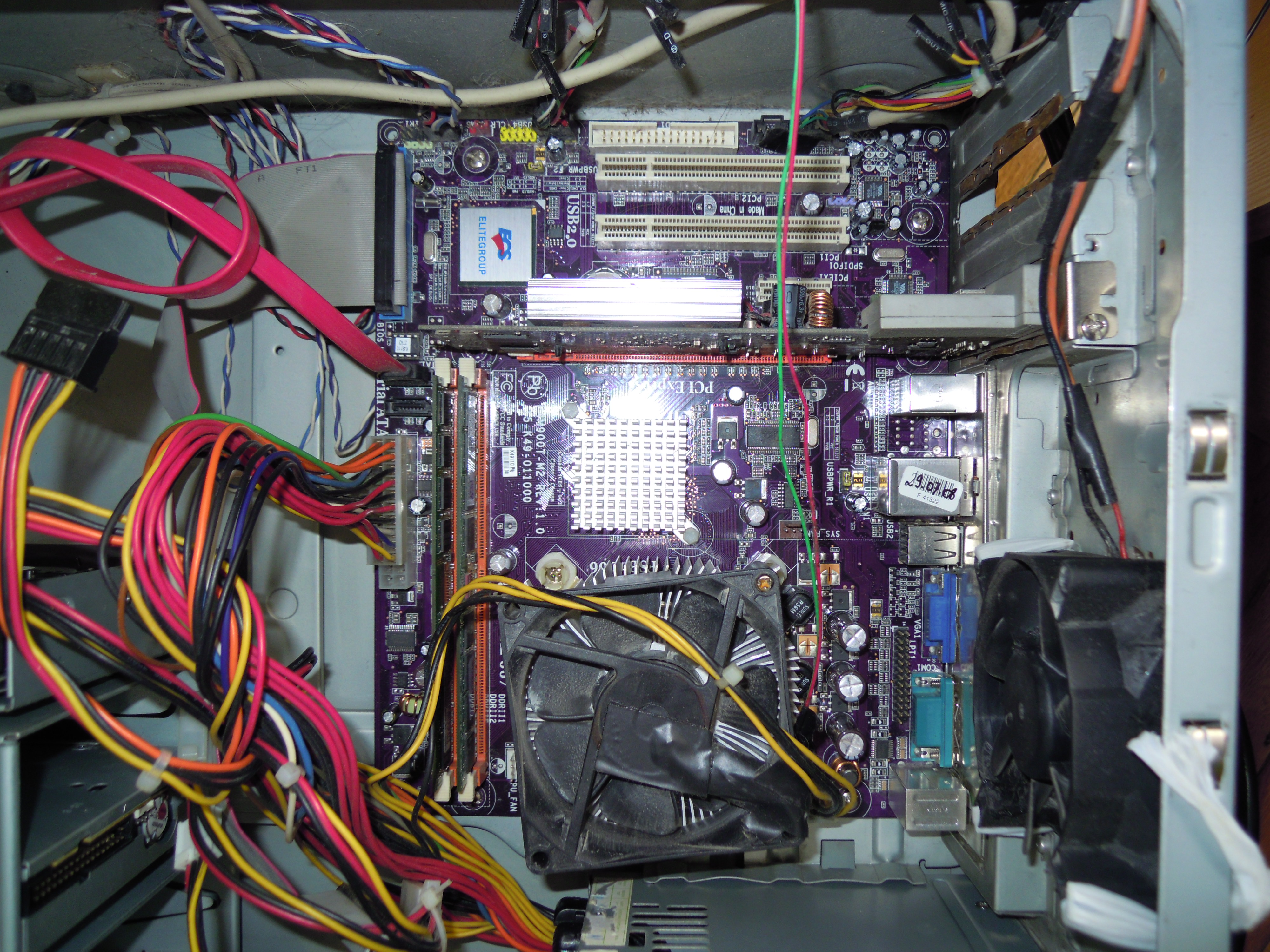

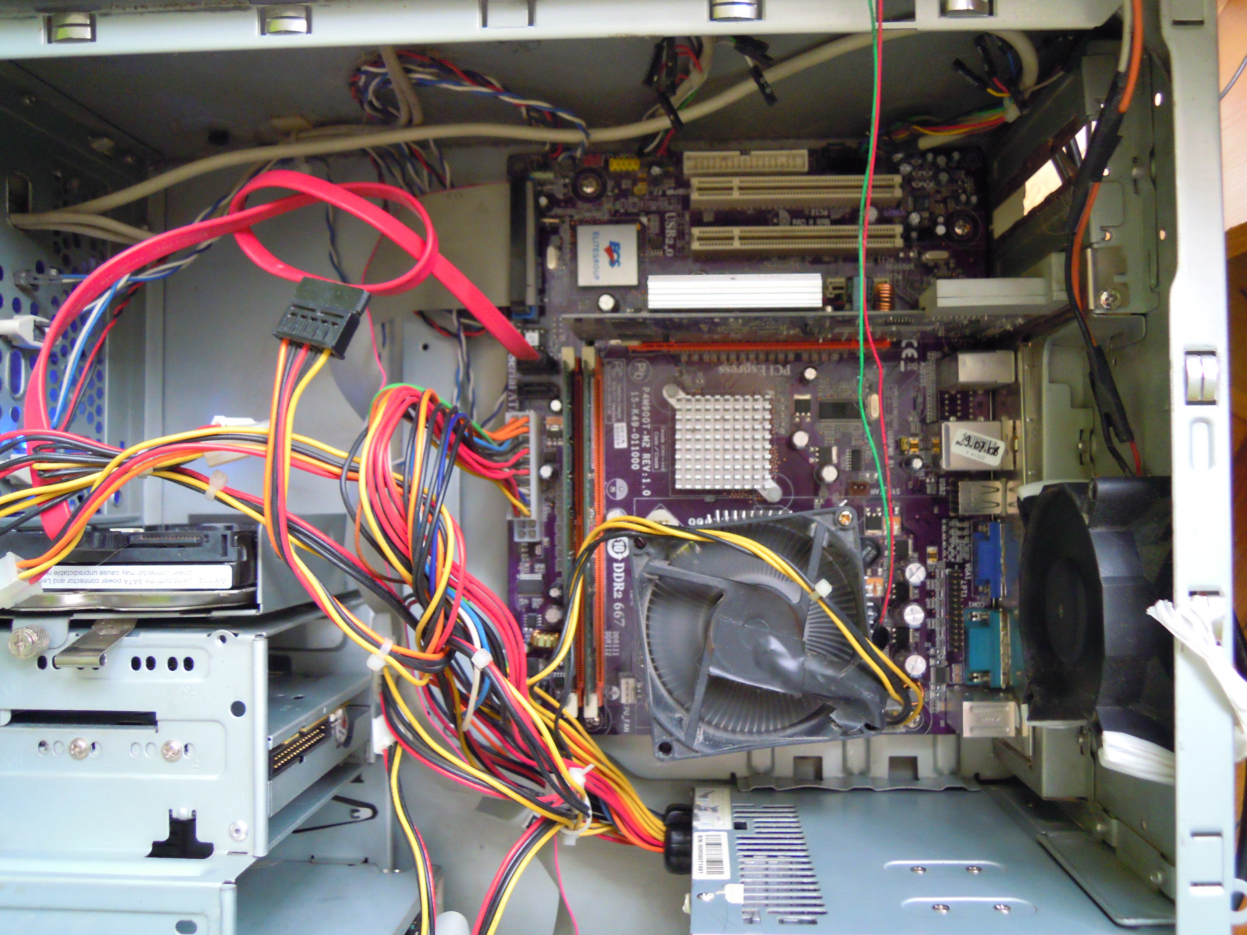

    piesiunio1
    Fotki dodane.
  • #9 9725080
    wariato
    Albo mi się wydaje albo masz odwrotnie zamontowany wentylator na radiatorze Cpu. Raczej mi się nie wydaje. Wentylator powinien nadmuchiwać powietrze na żeberka a nie dmuchać gdzieś w obudowe. Zmień to i sprawdź efekt.

  • #11 9725164
  • #12 9728724
    kajoj6661
    Warunkowo odblokowany
    na 100% ktoś ,zle zamontował wentylator do procesora,odwróć go,zamiast wyciągać powietrze nagrzane z procesora wdmuchuje w niego

    Pawcio1998
    No to tak. Koniecznie zamknij obudowę bo to zaburza cyrkulacje powietrza bo powietrze zamiast przeciskać się przez szczeliny między napędami i płytą główną idzie łatwiejszą drogą przez powietrze z zewnątrz. Przekręć wentylator na procku żeby WDMUCHIWAŁ powietrze w radiator a nie wyciągał. Zdejmij naklejki z wszystkich wentylatorów i nakładkę zabezpieczającą łożysko i kapnij kropelkę oleju maszynowego w łożysko. Wyczyść obudowę i miejsce obok komputera żeby nie zasysał kurzu. No i dorzuć kolejny 12cm 1000 rmp wentylator :)

    CameliQs
    zakupić np. zestaw opasek samozaciskowych (plastikowych) i pospinać kable w taki sposób, żeby był jak najlepszy przepływ powietrza. Bez urazy - ale jest spory bałagan w tej obudowie.
