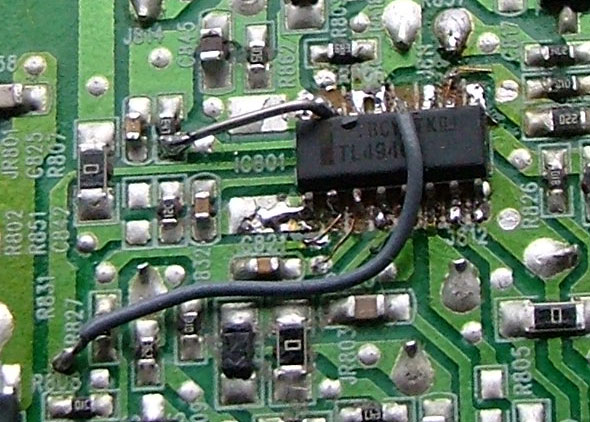

    Poza zarysowaną matrycą TL sterowania inwertera wygląda jak na załączonym obrazku:
    ASUS VW224U, brak podświetlania
    (może twórca tego dzieła znajdzie się w tym wątku...)

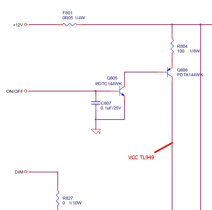

    Problemem nie jest jednak TL949 on nie dostaje zasilania z Q808
    zgodnie z obrazkiem:
    chyba ze się mylę ale pomiary na to wskazują
    Panowie i Panie prosze o info co z tym fantem zrobić bądź czym zamienić ten tranzystor, bo czekać na niego nie mogę 3 tygodnie.... (okres oczekiwania w as..o)

    Na skrawku schematu masz Q805, a pytasz o Q808.
    Sam tranzystor jest bardzo popularny w elektronice.
    Przepraszam.
    Nie zauważyłem Q808 na obrazku, ale on też bardzo popularny.

    Na szczęście to nie dziura tylko kalafonia po poprzedniku.
  • #7 9863170
    zbyszkok
    Witam ponownie,
    wymieniłem Q808 (PDTA144WK) i przerobiłem pajęczynę po poprzedniku wymieniając również IC801 ,zasilanie dotarło do IC801 (TL494).
    Monitor wstał ale raz na jakiś czas ma mignięcie (wyłączenie podświetlania).
    Poprawiłem wszystkie luty i koncepcja mi się skończyła.
    Jakaś porada ?
