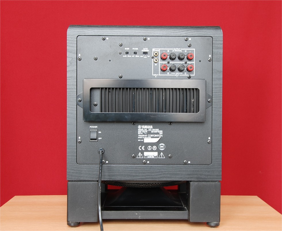

    Witam, mam mały problem, a mianowicie jak podłączyć subwoofer aktywny (Yamaha YST-SW320) do wzmacniacza Pionier A-502R. Liczę na waszą pomoc Z góry dziękuje i pozdrawiam

    Jako, że wzmacniacz Pioneer nie posiada niskopoziomowego regulowanego wyjścia audio dedykowanego dla suba, pozostaje wykorzystać wyjściowe głośnikowe kanały "B" podłączając je pod odpowiednie wejścia w subie, jak na rysunku poniżej. Nie jest to najlepsze rozwiązanie, ale jedyne bez ingerencji do wewnątrz Pioneera. Kanały głośnikowe "A" podłącz normalnie do frontowych kolumn. Podłączenie cinczami np. z wyjścia liniowego dla nagrywania magnetofonu spowoduje wysterowanie subwoofera maksymalnym sygnałem i możliwością uszkodzenia Yamahy.
