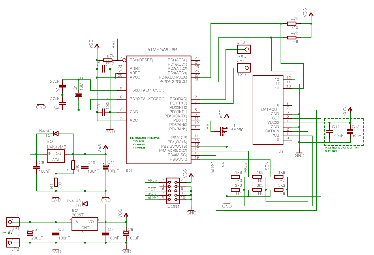

    Od 3 dni próbuję skomunikować się przy pomocy AVR z kartami sd/mmc, jak narazie bez skutku.
    Próbowałem zastosować biblioteki:
    http://www.roland-riegel.de/sd-reader/index.html
    http://www.dharmanitech.com/2009/01/sd-card-interfacing-with-atmega8-fat32.html
    W obu przypadkach stosowałem się do schematu podłączenia karty z pierwszej biblioteki:
    [AVR][C] + [SD/MMC] - Nie da sie programować po ISP ani czytać z karty.
    Usuwając jedynie obwody podłączone do PC4 i PC5 (sprawdzanie czy karta wsunięta do czytnika). Autor pierwszej biblioteki przewidział taką opcje i opisał co trzeba zmienić w pliku konfiguracyjnym.
    Karta zasilana zasilaczem stabilizowanym z 3.3V, uC z 5V, podłączenie linii wejściowych karty poprzez dzielniki napięcia.
    Układ zmontowałem na płytce uniwersalnej, w pierwszej wersji karta na osobnej płytce, połączonej z płytka uC taśmą 10cm, w drugiej wersji gniazdo wlutowane bezpośrednio obok uC (najdłuższe połączenie od karty do uC ma 4cm).
    Połączenia wykonane poprawnie, wielokrotnie sprawdzałem poziomy napięć i oporności.
    Jako że używam laptopa, nie mam coma, ani stosownej przejściówki, stąd do debuggowania używam LCD 2x16.
    W tym celu usunąłem z przykładowych implementacji komunikacje USART, a dodałem biblioteke obsługi LCD, ograniczyłem komunikaty do niezbędnego minimum.
    uC to AtMega 32 / AtMega16 / AtMega644 wszystkie z kwarcem 16MHz.

    Drugi problem, polega na tym że gdy układ czytnika jest podłączony do uC, nie mogę programować go poprzez ISP. AVR Dude wyrzuca bład:
    avrdude.exe: stk500v2_command(): command failed
    avrdude.exe: initialization failed, rc=-1
                 Double check connections and try again, or use -F to override
                 this check.
    avrdude.exe done.  Thank you.
    (jest połączenie z programatorem). Programuję przy użyciu programatora AVRDoper, zgodny z STK500v2 (pod USB). Problem stał się nad wyraz dokuczliwy kiedy wlutowałem podstawkę i dzielniki na stałe w płytkę z uC.
    Czuję, że bez Waszej pomocy nie dam rady znaleźć i rozwiązać problemów przez które nie mogę dokończyć projektu.
    Rafał.

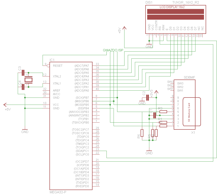

    Pokaż schemat jak podłączyłeś używają biblioteki którą ja wrzuciłem.
    Jest już trochę późno więc mogę coś pokręcić ale ten twój schemat w pierwszym poście mi się kupy nie trzyma. Możesz mi wyjaśnić co ma robić ten tranzystor na CS uC? P-MOS więc w momencie resetu podłącza ci CS pod 5V, a więc w momencie programowania też. Jak więc programator ma ściągnąć CS do masy skoro jest on podłączony przez ten tranzystor do VCC?
    Ale tak jak mówiłem, jest już późno więc jakbym co pokręcił to mnie poprawiać proszę..
  • #5 9719965
    Osmo
    Kura wodna, zapomniałem napisać że tranzystor też pominąłem. Generalnie chciałem powiedzieć że piny mam podpiete jak na schemacie przez dzielniki, a reszta jest wywalona.
  • #6 9720173
    drzasiek
    Specjalista CNC
    Narysuj schemat tak jak jest teraz i pokaż. I nie rysuje tego co pominąłeś. Inaczej to sobie można mówić.

    Osmo
    To mój pierwszy schemat w eagle więc musicie mi wybaczyć błędy i nieco pomyloną symbolikę.
    R1, R2, R3 - 1k8
    R4, R5, R6 - 3k3
    C1 - 100 nF, tuż przy karcie
    C2 - 47 uF

    drzasiek
    Specjalista CNC
    Mam nadzieje, że pomyliłeś się przy rysowaniu schematu a nie podłączyłeś karty do uC tak jak to jest na schemacie.
  • #9 9721884
    Osmo
    9h jazdy samochodem dzisiaj, do tego pogoda, po prostu padam. Schemat narysowałem z pamięci, bo jeszcze nie jestem w domu, ale wydaje mi się że zrobiłem to dokładnie tak jak na schemacie.
    Naprawdę w tej chwili nie wiem co jest nie tak na schemacie.
    PS. Ale masło maślane napisałem.
    EDIT. Dobra widzę co jest nie tak. Tak zbudowane dzielniki rezystorowe miały by sens gdyby to karta podawała 5V na uC zasilany z 3V3. Jak wrócę, sprawdzę czy naprawdę taki numer odwaliłem, jeśli tak, okryję się wstydem...
    AVR'y mam same w wersjach 'wysokonapięciowych', już sprawdzałem.
    Będę robił jakieś wieksze zakupy, to kupie wreszcie te bufory, są tanie jak barszcz i widzę, że warto je mieć.
  • #10 9721910
    drzasiek
    Specjalista CNC
    Dokładnie sprawdź jak będziesz w domu, czy dzielniki napięcia podłączone są tak jak na schemacie tym drugim który podałeś czy może jednak prawidłowo.
    Poza tym podłączenie MISO. Jak będziesz potem to programował programatorem poziomem 5V to na DO karty też będzie ten 5V sygnał.
    Dobrze by było, gdyby ktoś podpowiedział kto robił to na takich dzielnikach. Ja zasilałem 3.3V uC jak i kartę.

  • #18 9728625
    Osmo
    Złożyłem układ na nowej płytce, zgodnie z nowym schematem (wszystko po staremu poza dzielnikami wpiętymi tym razem poprawnie). Dalej ten sam scenariusz, kod wiesza się na etapie "if(!is)".
    Sprawdziłem połączenia 3 razy, rękę bym sobie dał uciąć że są poprawnie.
    Wylutowanie ISP nie pomaga.
    Poza tym, gdy wlutowane są oporniki 3k3 [ (SS, SCK, MISO) -> 1k8 -> 3k3 do masy ]
    programator nie potrafi skomunikować się z układem.
    Karta dostaje 3.15 V.
    Opory zmierzone po między pinami SS, SCK, MOSI uC, a odpowiadającymi im pinami karty wynoszą 1k8.
    Opory po między pinami SS, SCK, MOSI uC, a masą wynoszą 5k1.
    Po między liniami SS, SCK, DI karty a masą 3k3.
    Połączenie DO - MISO ma opór zaniedbywalny.
    Zasilanie wpięte poprawnie, filtrowane przez 100nf (5mm od gniazda karty), 22uf 1cm od gniazda karty.
    Nie rozumie co robie źle.
    Jak do tej pory nie zdarzyło mi się nigdy napotkać tak kłopotliwego w rozwiązaniu problemu.
  • #19 9728942
    saper_2
    Ja z doświadczenia własnego, wiem ze dzielniki na rezystorach prawie nigdy nie działają (przynajmniej mi nigdy nie chciały działać, tak samo i z diodami zenera, ba nawet próbowałem z driverami-translatorami na '244 i LVX125 i te mi też nie działały (ten drugi z lcd N3310 działa) ).
    Wszystkie problemy rozwiązywały mi się kiedy procesor zasiliłem z 3,3V. Jeśli nie masz procka w wersji L (zresztą to też moje przypuszczenie) to prawdopodobnie procesor nie przyjmuje "1" od karty na poziomie 3,3V (teoretycznie powinien ale nie che...). Aha i normalny procesor też będzie działa na 3,3V .
    Jeszcze spróbuj najpierw zmniejszyć SCK do karty (i w programatorze też) - może za szybko gonisz ,a pojemności swoje (płytka uniwersalna + pajęczynka + resztki pasty, kalafonii...).
  • #20 9728952
    janbernat
    A jakie masz zbocza napięcia na karcie?
    Oscyloskopem.
    A jak nie masz to spróbuj znacznie zmniejszyć prędkość transmisji.
    Albo równolegle do opornika od strony procesora dla SCK dać kondensator ze 20pF.
    Co do pozostałych dwóch oporników- tez można spróbować.
    Ale bufory są lepsze.
  • #21 9728990
    drzasiek
    Specjalista CNC
    Rezystory są dość małe więc nie to chyba..
    A może zrób eksperyment. Kartę możesz zasilać nieco wyżej.
    Daj LM317 i delikatnie podnoś do 3.6V, stopniowo, zobacz czy zaskoczy.
    Daj 3.4V, 3.5V, 3.6 może łapnie. Tylko nie przeskocz za bardzo max napięcia.
    Poza tym tak jak pisał saper_2, jeśli nie masz jakichś szczególnych wymagań to napięcie zasilania uC też można obniżyć, nie musi to być przecież 5V.
    Choćby na chwilę, chodzi przecież o zdiagnozowanie w czym jest problem.
