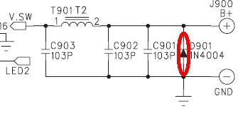

    Zwracam się z prośbą o pomoc w naprawieniu mojego CB radia.
    Kiedyś przy podłączeniu CB pomyliłem sobie plus z minusem.
    Na + był założony bezpiecznik oczywiście go stopiło i w sumie myślałem, że tylko tyle się stało.
    Teraz, gdy założę nowy bezpiecznik po podłączeniu CB do zasilania, za każdym razem przetapia bezpiecznik, który jest założony na plusie.
    Czy ktoś wie co z tym problemem zrobić?

    Cześć. Na wejściu zasilania w radiu masz diodę zabezpieczającą przed skutkami takich podłączeń. Jeśli bezpiecznik był prawidłowej wartości to tylko ta dioda dostała przebicia. Wymień na nowe, diodę i bezpiecznik (2A)

    Chodzi tu o diodę D901, która zabezpiecza właśnie przed "odwrtoką" zasilania.
    Tu masz - co i jak - :
    CB radio TTI tcb-880 pomyłka + z -
    Wylutuj tą diodę D901 i wlutuj poprawnie inną z serii np. 1N400x (1N4001 do 1N4007) i po kłopocie. :D
    Diody dostępne w każdym sklepie elektroniczny a koszt takiej diody to około 50gr/sztuka.
