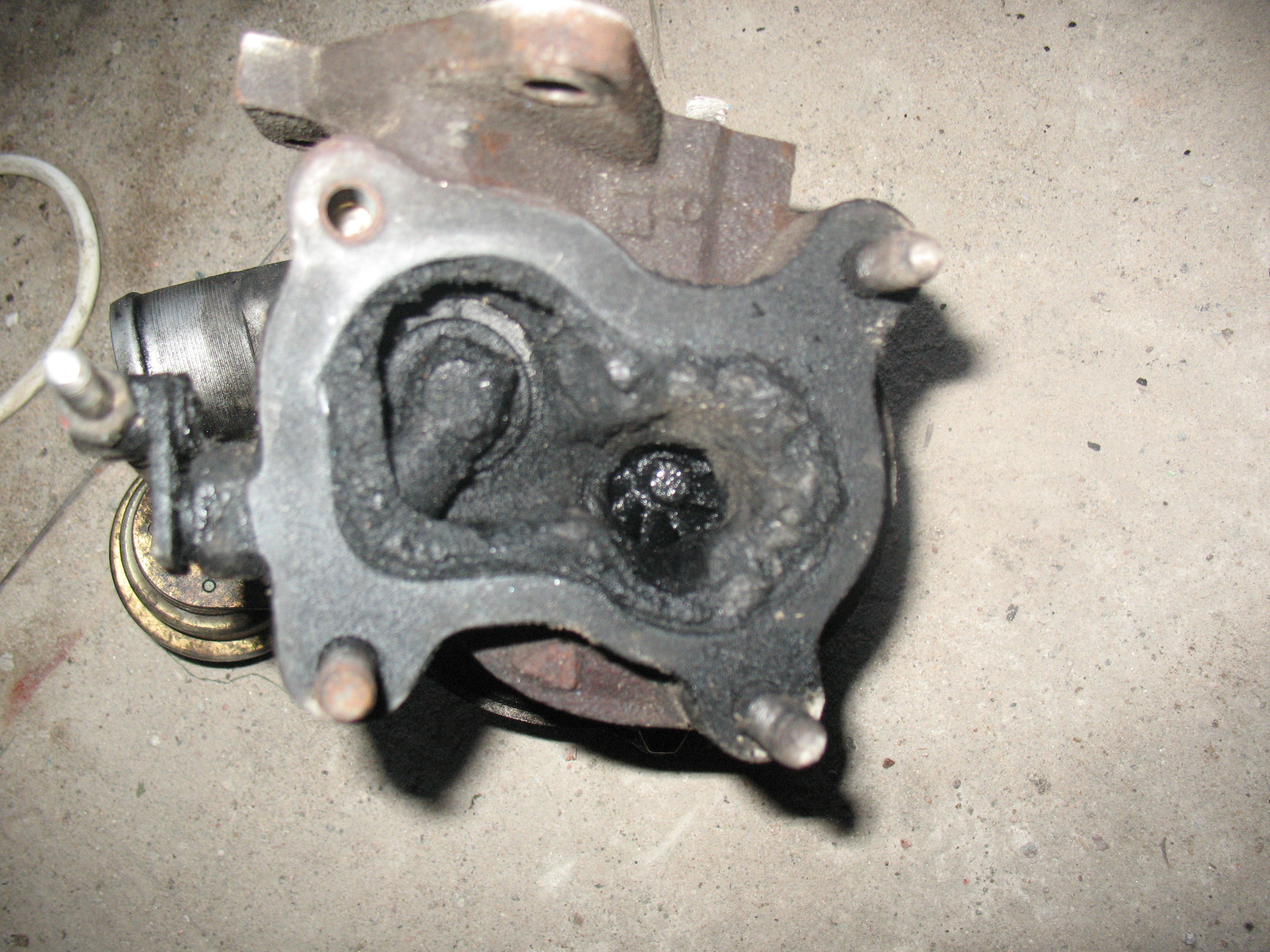

    boozyt
    Poziom 19  
    To jest poprzednie turbo Renault Clio II 1.5dci dymi na biało
  • #8 9718875
    Przemo9826
    No to już sobie wyobrażam co jest we wszelkich kolektorach przewodach, katalizatorach tłumikach....... no i kopci się to to. Co się da wyczyść, poczekaj trochę, pojeździj, obserwuj, może kopcenie ustanie.

  • #12 9721916
    jarciu11
    Poziom 19  
    Jak auto długo chodzilo na starym turbo to rozetnij sobie tłumniki i zobacz co jest w środku.. To się tak szybko nie wypali..
