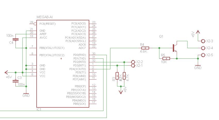

  • #11 9720398
    ShEvU_elektro
    Poziom 25  
    Taktowanie ustawione jest ustawione na 8MHz z wewnętrznego oscylatora...
    Jakoś nie potrafię sobie wytłumaczyć co jest źle.
    Wycinek schematu poniżej.
    [BASCOM] Jak wyliczyć 36kHz--- bariera optyczna

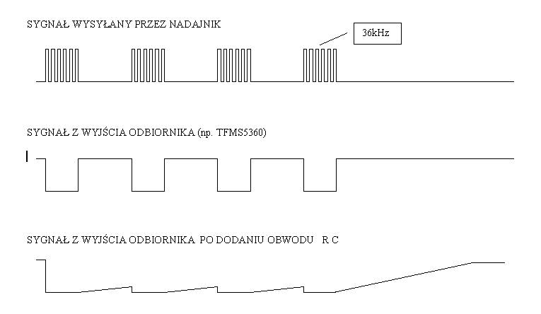

    pepson
    Okres 100ms może nie być najlepszym rozwiązaniem.
    Ja proponuję kluczowanie sygnału 36kHz z trochę większą częstotliwością
    Programowo to chyba nie jest dla Ciebie problemem.
    Wystarczy przez 3..5ms generować sygnał 36kHz,
    po tym czasie zablokować przerwanie od timera który tą częstotliwość wypracowuje
    (przy okazji stan wyjścia tak ustawić, żeby dioda IRED była wyłączona).
    Odczekać ponownie 3..5ms i odblokować przerwanie.
    Cykl zacząć od początku.
    Przerwy można zrobić większe co spowoduje zmniejszenie średniego poboru prądu
    przez nadajnik.
    Oczywiście po demodulacji na wyjściu odbiornika otrzymamy przebieg prostokątny
    zgodny z okresem jakim modulujemy sygnał w nadajniku.

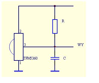

    Jeżeli dobrze rozumiem, chcesz mieć ciągły sygnał na wyjściu odbiornika
    do czasu aż wiązka podczerwieni nie zostanie przerwana.
    Można to robić programowo w odbiorniku (np. zliczanie impulsów w jednostce czasu)
    lub mniej elegancko przy pomocy filtru dolnoprzepustowego RC.
    Najlepiej jednak zastosować jakiś kod do transmisji (nawet jeden z kodów RC5)
    wtedy można poprawić odporność bariery na obce źródła promieniowania podczerwieni.
