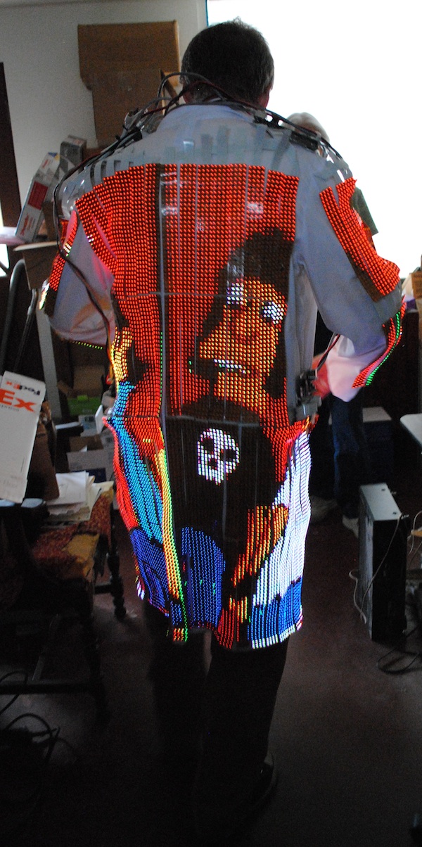

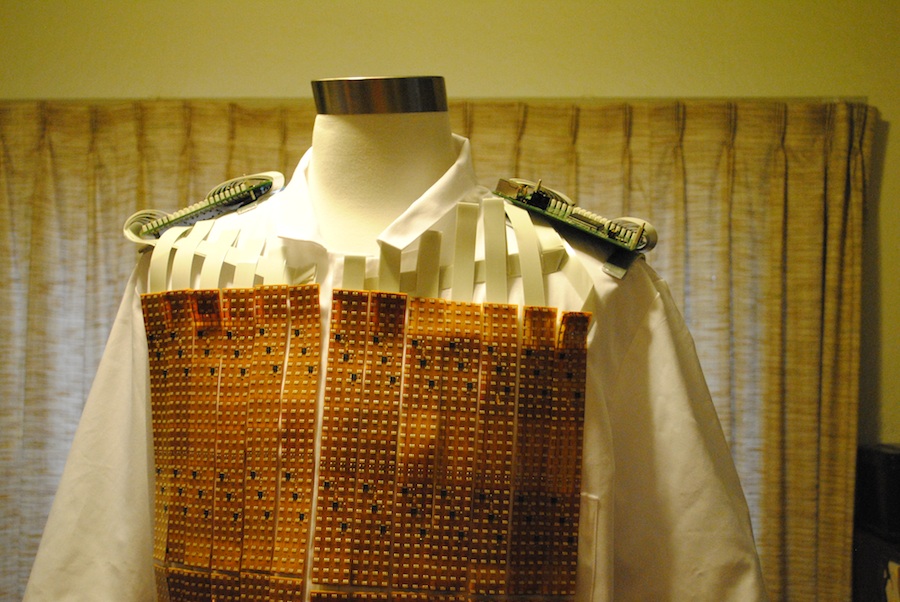

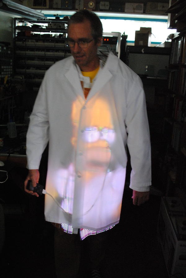

    Davidowi Forbesowi nie są obce pomysły co najmniej dziwaczne, więc projekt kolorowego wyświetlacza LED wbudowanego w laboratoryjny fartuch nie powinny nikogo dziwić. Wszystkie diody RGB zamontowane zostały na elastycznych obwodach, które połączone razem pozwalają na wyświetlanie obrazu NTSC w rozdzielczości 160 na 120 pikseli. Przetwarzanie obrazu realizowane jest przy wykorzystaniu modułu z układem FPGA Xilinxa, który odczytuje dane z wyjścia video iPoda i dokonuje konwersji na cztery oddzielne strumienie wyświetlane z przodu, z tyłu i na bokach płaszcza. Na ramionach umieszczono natomiast sterowniki koloru i jasności obrazu. Oczywiście projekt musiał spełniać wymagania najbardziej wymagających użytkowników, co znalazło odzwierciedlenie w wejściu NTSC wykorzystującym gniazdo RCA, przeznaczone do podłączenia Nintendo. całość zasilana jest przez dwa akumulatory LiPo 11.1V (5Ah każdy), które powinny wystarczyć na zasilanie całości przez jakiś czas.

    Z kwestii praktycznych: jak taki fartuch prać?
  • #3 9728534
    lechoo
    Normalnie - wyświetlacz jest przecież pod fartuchem :)
