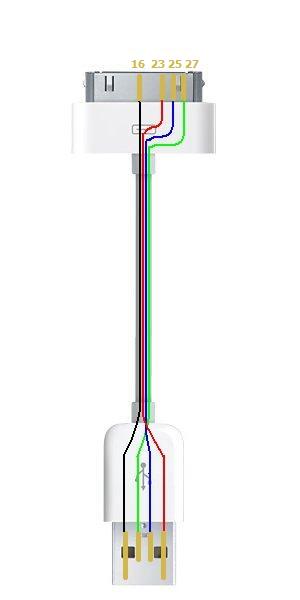

    Ostatnio niechcący pociągnąłem za mocno za kabel od mojego ipoda i wyszły mi styki z wtyczki.
    [ipod] kabel do ipoda - wyszly koncowki
    Wiecie możne jak to złożyć?
