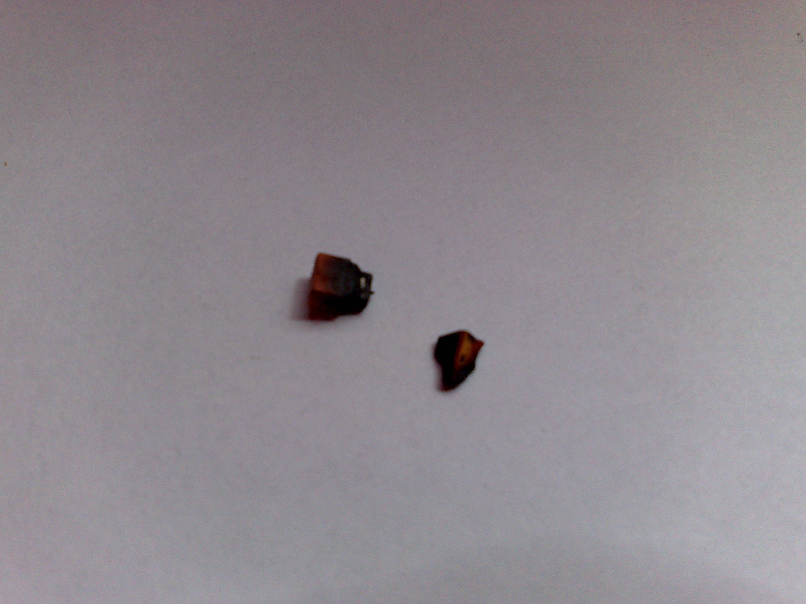

    Rozebrałem przepustnicę w swojej polówce, na płytce zobaczyłem pewien spalony element na którym prawie nic nie widać( z prawej strony końcówkę jakiś oznaczeń). Może ktoś pomoże w sensie jaki to element. Na tej płytce obok jest podobny element lecz jest troszkę wyższy i ma inne oznaczenia.

    Ten dobry element zaznaczony na zdjęciu to kondensator a czy ten uszkodzony to też był kondensator to nie mam niestety pojęcia, nie wspominając nawet o tym jakie mial parametry :) Najlepiej było by gdyby ktoś rozebrał swój i powiedział ale wątpię aby tak ktoś zrobił. No i pozostaje jeszcze kwestia dlaczego tak się stało?

    No właśnie , podejrzewam że po wlutowaniu nowego może być to samo.

    Nie chce mi się wierzyć żeby nikt tego nie rozbierał.
    Przekopałem wszystkie fora i znalazłem.
    Może komuś się przyda.
