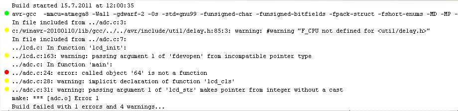

    Witam, próbowałem sobie napisać prosty programik do wyświetlania wartości napięcia z ADC5 na LCD, jednak nie wiem czemu wyświetla mi błąd:
    "error: called object '64' is not a function"

  • #3 9720915
    cobi_69
    Odsyła mnie do linijki:
    ADCSRA |= (1<<ADEN) | (1<<ADPS2) | (0<<ADPS1) | (1<<ADPS0);

  • #5 9720944
    cobi_69
    oj faktycznie, ale głupi błąd, aż wstyd,
    dzięki
