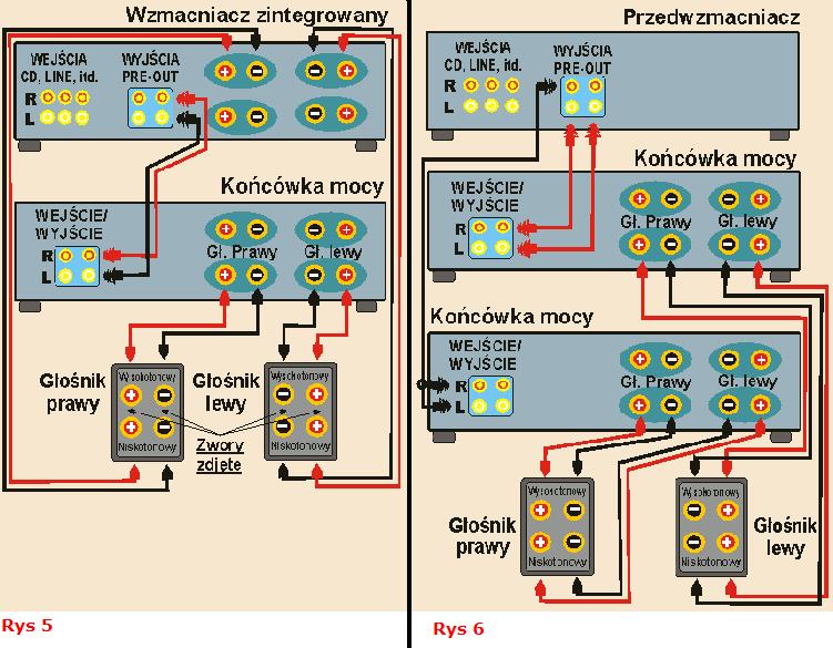

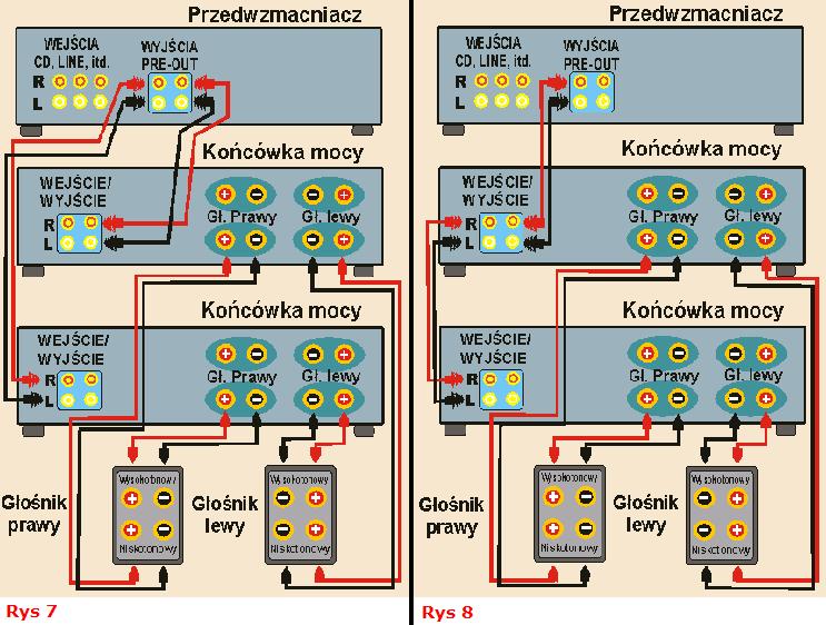

    Tomq- A rozrysował, albo opisal mi jak ma być to podłączone do mojego zestawu ?
    Mówie oczywiście o podłączeniu Biamping. ( nie tym Voodoo :)

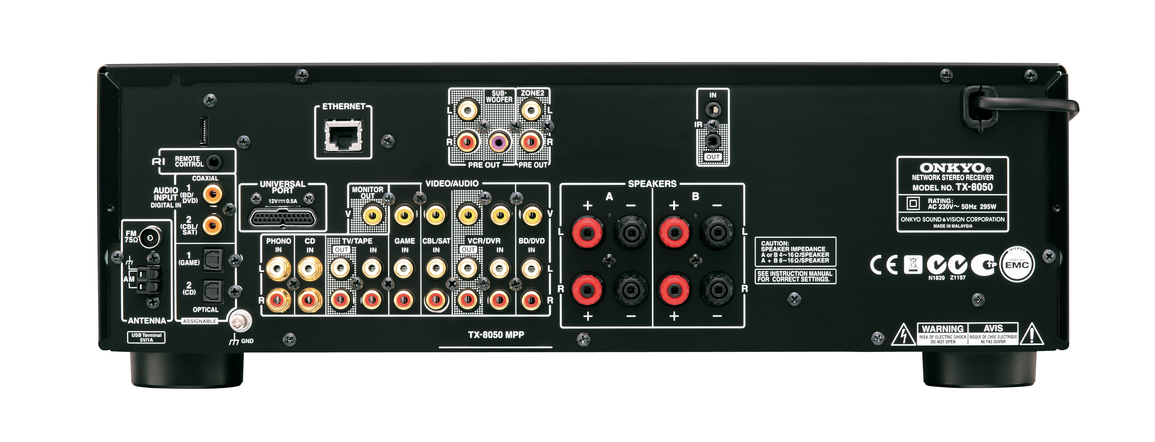

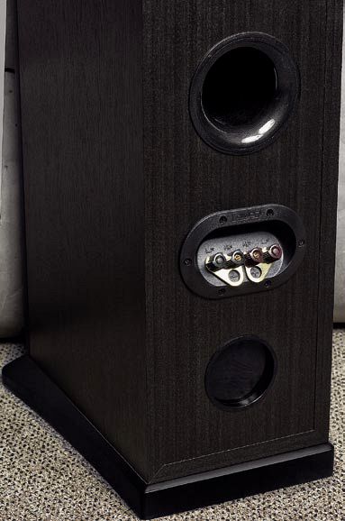

    Zamieszczam zdjęcia.
    Kolumna
    Kilka pytań odnośnie zestawu Stereo
    Amplituner

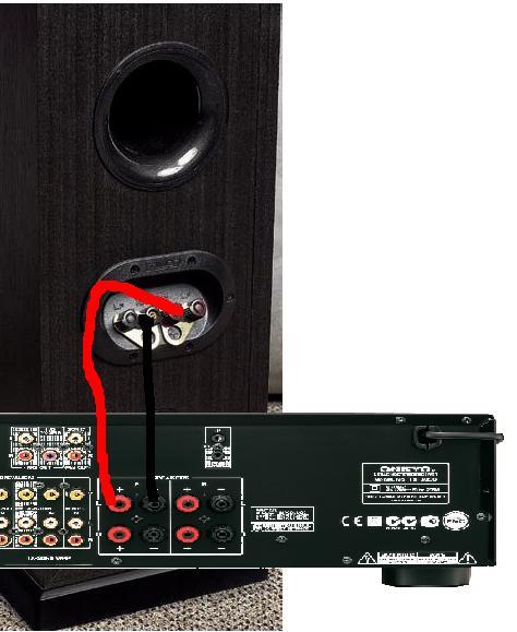

    Masz zworki na zaciskach na kolumnach, więc nie jest istotne do którego zacisku (jednokolorowego) podłączysz przewód. Więc podłączasz czerwony zacisk z kolumn do czerwonego zacisku na wzmacniaczu a czarny do czarnego. Rzecz jasna, kolumny podłączasz do tylko do jednej pary wyjść (A lub B)
    Tak jak na obrazku. Kilka pytań odnośnie zestawu Stereo
