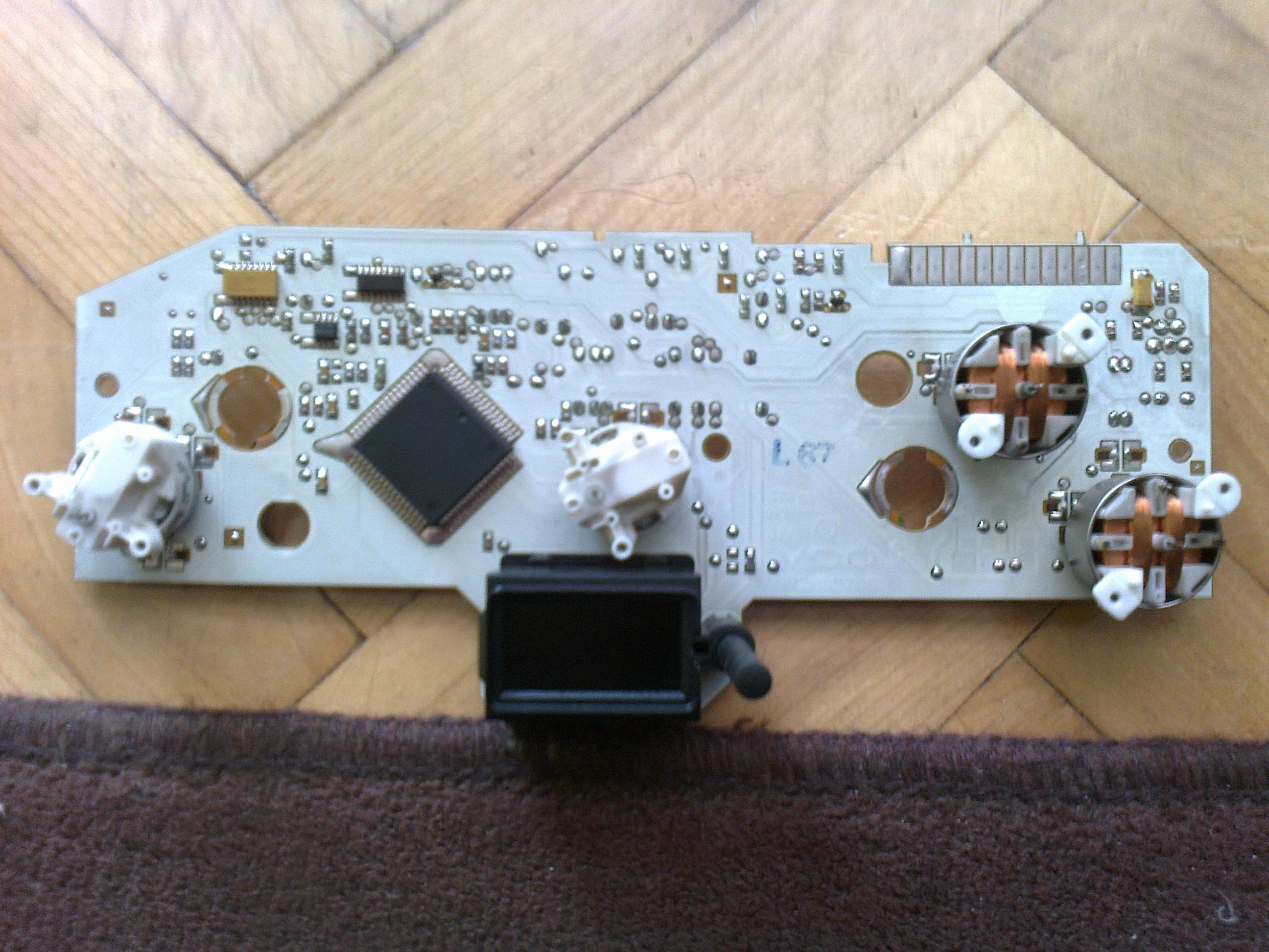

    Problem myślę, że dobrze znany z licznikami od Vectry ale jakoś nie znalazłem jeszcze na tą usterkę przyczyny. Jak ktoś wie co mogę sprawdzić to proszę o porady. Problem następujący: rano gdy silnik zimny to prędkościomierz i obrotomierz działają normalnie jednak gdy się troszkę nagrzeje to wskazówki nie działają, jedynie ta od obrotomierza drga. Co zauważyłem, że po przekręceniu kluczyka wskazówka od obrotomierza też już drga. Jeśli zaskoczy to liczniki działają do tego czasu aż nie włączę silnika ponownie. Co dziwne licznik drogi nalicza cały czas kilometry ale wskazówka od prędkości jazdy nie zawsze działa:(. Jeśli ktoś posiada schemat licznika to proszę o takowy bo nigdzie nie mogę znaleźć, albo proszę o podpowiedz gdzie mogę szukać tej usterki np. na przykładowym zdjęciu:

    Już mi nerwy pomału się kończą na te cuda pewnie będzie trza kupić nowe zegary.

    Szukaj zimnego lutu lub pękniętej ścieżki.

    wicher84
    Motronic a możesz mnie naprowadzić bardziej w czym problem. Ścieżki foliowe przedzwonione i niby wszystko oki. Chyba, że problem jest w tym czymś co napędza wskazówki ale za bardzo nie wiem jak to sprawdzić i dlaczego obie wskazówki od razu nie działają :(.
    Z góry dzięki za podpowiedz.

    wicher84
    hmm kurcze Motronic ale jesteś tajemniczy to teraz mam do myślenia.
    Rozumiem, że wiesz w czym tkwi problem ale nie chcesz powiedzieć bo jeszcze idzie na tym zarobić :)
    Czyli nie koniecznie usterka może występować w samych licznikach??
    Jeżeli np. będzie zły sygnał z czujnika prędkości obrotowej to wskazówka od prędkościomierza też mi nie będzie działała. To może wcale nie jest wina liczników tylko czegoś innego hmm tylko czego??

    Drugie zdjęcie, podziel pionowo na pół. Problem w lewej połówce. Obszar masz tak zawężony, że zawodowiec sobie poradzi bez większych kłopotów a amator nie da rady.

    Andiv masz rację jestem amatorem i nie wiem czy sobie dam z tym radę, ale zawsze warto spróbować :). Czyli od poniedziałku rozbieram po raz kolejny te zegary i szukam przyczyny.
    Motronic a czy ja zwykły laik w tym temacie dam go rade naprawić w domowych warunkach ??

    Te silniczki nie posiadają przypadkiem jakiegoś drivera? Może w tym problem?
    Z tym driverem to tylko hipoteza bo nie miałem takiego licznika w rękach.

    No i nastał poniedziałek :) miał być troszkę wcześniejszy, ale jakoś nie było czasu. Motronic wielkie dzięki, że mi pomogłeś, sam to chyba jeszcze bym szukał i szukał w czym tkwi problem. Przy okazji troszkę dowiedziałem się o silniczkach krokowych, lecz zasady działania nadal do końca nie rozumie. Najważniejsze, że zegary działają jak nowe a przy okazji zmieniłem ich kolor podświetlania:). Można to naprawić w domowych warunkach. A mam jeszcze jeden problem z ta vectra jeden kluczyk mi się rozkodowuje :( drugi (podejrzewam że ten główny bo jest z jakąś zieloną nalepką) działa ok. a ten pierwszy trza przyuczać co jakiś czas. Pewnie to jest wina pilota ale czy to jest naprawialne?? bateria wymieniona i to samo się dzieje.

    Kolego Wicher84, może napiszesz dokładniej w czym był problem i jak go rozwiązałeś? Będzie dla potomnych.

    Przy wymienianiu baterii sprawdzałem na oko czy wszystko jest ok i nic podejrzanego nie widziałem. Tylko że jak by nie kontaktowała bateria to chyba czerwona dioda by nie migała przy otwieraniu. Chyba, że jest tak jak mam go w kieszeni to coś nie łączy i się pilot rozkoduje i później już łączy ale jest rozkodowany i nie chce otwierać. W sumie to mi nie chce otwierać jak go nosze w kieszeni a jak leży sobie na szafie to zawsze otwiera. Sprawdzę jeszcze co z tymi płytkami i dam znać. A co do problemu z licznikami to tak jak Motronic pisze trza go rozebrać innej rady nie ma.

    Jako, że problem z licznikiem rozwiązałem i teraz działa bez zarzutu to czas zamknąć temat. Z pilotem od centralnego zamka też jakoś problemy się skończyły wiec pewnie to coś z tymi języczkami o których motronic pisał ja tam nic nie lutowałem tylko podłożyłem kawałek kartki papieru pod baterie i teraz zawsze działa. Mam nadzieję, że tak już zostanie :).
