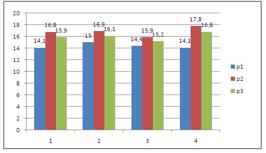

    1. bez oleju
    2. z dolaniem do cyl. oleju
    3. dodatkowy pomiar po ok 5 min bez dolewania oleju (ale pewna jego ilość została na pewno z pomiaru 2)
    Pomiar ciśnienia sprężania - wyniki
    wyniki w barach
    Co sądzicie o tych wynikach ? Jaka jest norma dla silnika 1.8 16V (F4P)
    Zastanawia mnie duża rozbieżność wyników na cyl. po zalaniu do cyl. oleju. Czy to Może wynik różnych dawek wlanego leju ? Fakt robiłem to trochę na oko ...

    Trzeba było najpierw poczytać jakie powinno być ciśnienie sprężania. Nie potrzebnie robiłeś próbę olejowa.
  • #8 9728230
    kosora
    Ale to jest ten kolega, co tu epitetów w kierunku mechaników nie szczędził swego czasu. Próba olejowa - masz rację ftp.kowal, kompletnie bez sensu. Przy takich wynikach należałoby pomiary potwierdzić czterema próbami. 2 razy na zimnym, 2 razy na ciepłym a nie olej lać do garów.

    invx napisał:
    No dobrze :) To jakie są konkretne granice dopuszczalności ?
    Takie jakie przewidział producent silnika, dające gwarancję równomierności pracy silnika. Ogólnie różnice ciśnień sprężania między poszczególnymi cylindrami nie powinny być większe jak 10% najwyższego odczytu. Wlałeś oleju "na oko" - zmieniłeś stopień sprężania, stąd różne wyniki. Świeca 3 i 4 do wyrzucenia - albo zużyte albo na tych cylindrach dostają oleju. W dodatku mam obawę że nie są to 4 świece z jednego silnika.

    Świece są ułożone od lewej do prawej w kolejności: 4...1 (przy odniesieniu do numeracji cyl. przy pomiaru sprężania)
    Co ciekawe na świecach 3 i 4 były nieoryginalne cewki Beru, może to przypadek. W oryginale występowały Denso.
    Problem jest taki: Większe spalanie oraz ubywający olej. Olej ląduje m.in. z odmy do zęzy przed przepustnicą. Upaćkany dołem filtr powietrza. Stąd było podejrzenie przedmuchów na cyl.

    Ciśnienie katalogowe, uszczelnienie zaworów, a świece orginalnie to championy,

    Witam, skoro ubywa olej a nie ma wycieków , ciśnienie w sprężania ok, tak na marginesie temp oleju mni 60st a obroty około 200rpm na rozruszniku przy próbie cisnienia, i świece takie jak na zdjątku to zostają uszczelniacze.

    Ja bym stawiał na duże luzy na prowadnicach zaworów i uszczelniacze .
