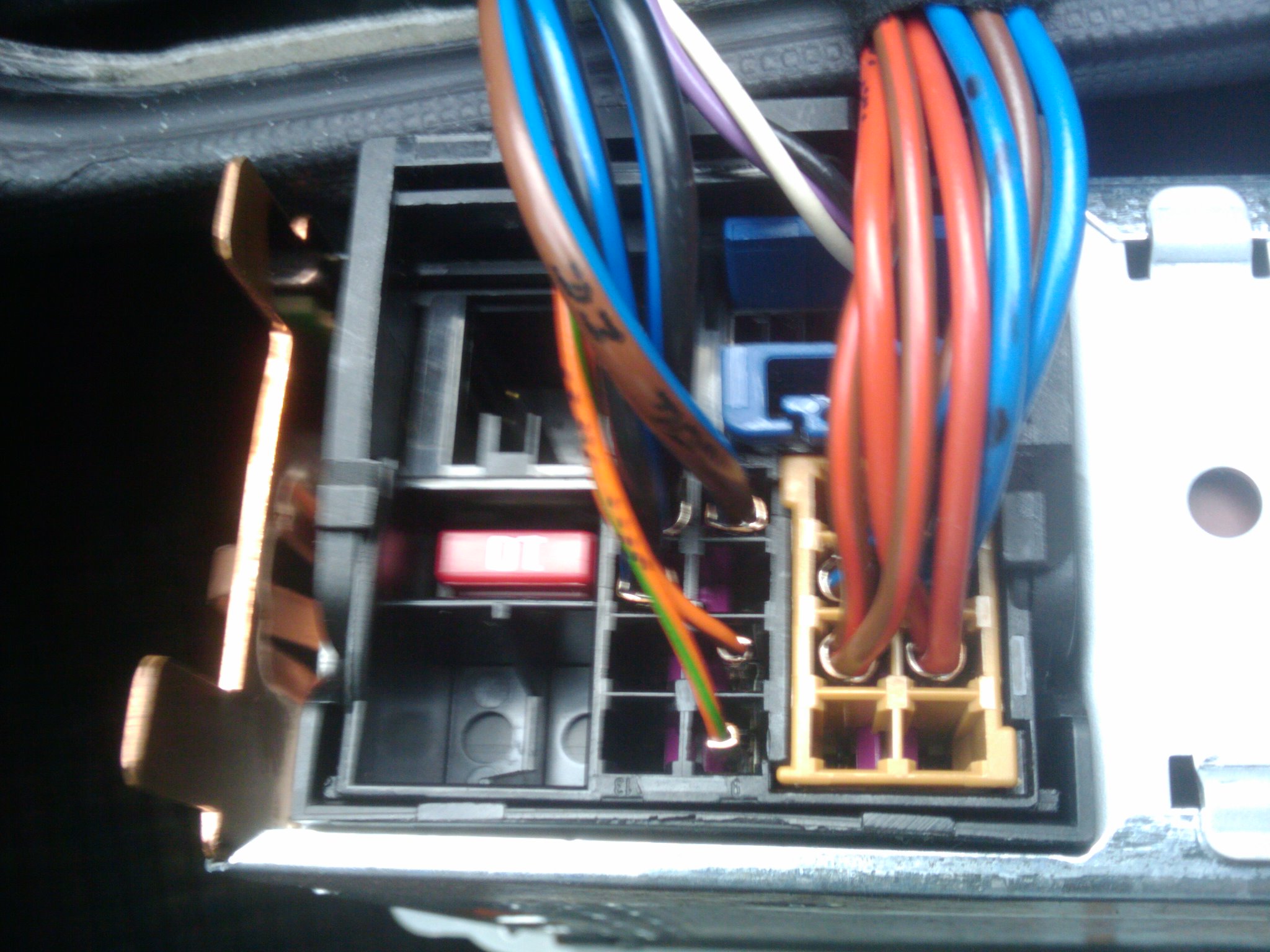

    Zamierzam podłączyć zestaw głośnomówiący Parrot MKi9100 do fabrycznego radia, mam tylko problem z odpowiednim adapterem iso. Dostępne są 2 rodzaje do zestawu 36pin i 40pin i nie wiem za bardzo który wybrać?

    Może warto wyjąć radio i obejrzeć jakie są kostki i porównać z wyglądem adapterów?

    Radio wyjmowałem ale problem w tym że kostki wszystkie takie same różnią sie pinami i to po stronie zestawu.

    Wyjście na głośnik podłącz pod tel +/-.Mute to mute i zostaje masa plus i zapłon,a wtedy dźwięk będzie szedł przez radio i żadna kostka nie jest potrzebna.
