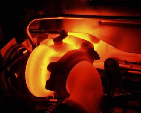

    P.S.
    Tak wygląda turbina po "ostrej" jeździe.
