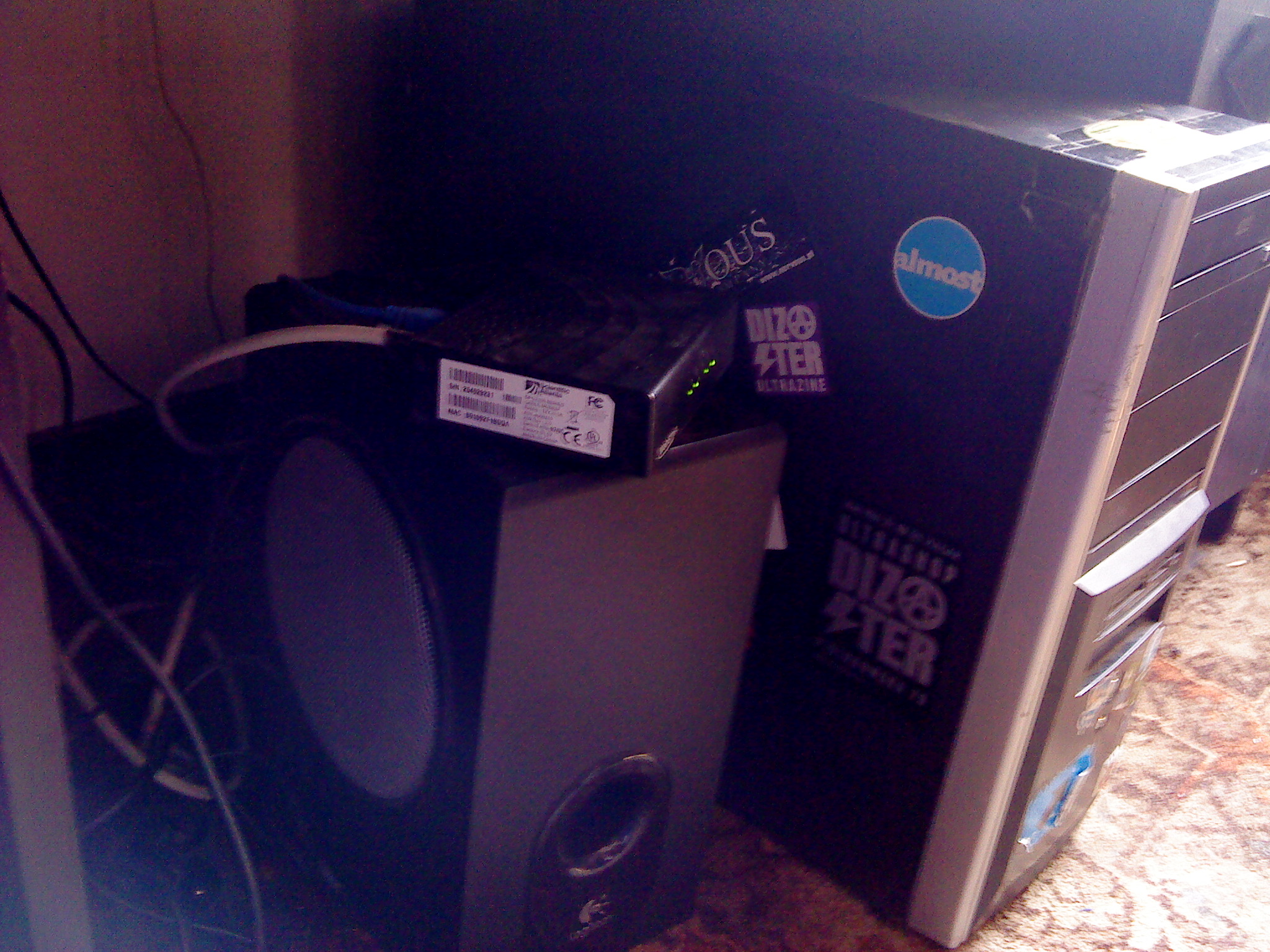

    Nie wiedziałem gdzie napisać więc piszę tutaj :
    A więc od kilku dni mój komputer się bardzo nagrzewa ...
    Chciałem zainstalować dodatkowe dwa wiatraczki ale nie wiem czy jest to możliwe ... i nie wiem jakie / jaka moc rozmiar zainstalować .
    Jestem zmuszony trzymać komputer pod biurkiem , niestety ...
    To tak ..
    płyta główna ASUS p5vDZ-mx:
    http://www.arest.pl/produkt/5841/ASUS-P5VD2-M...00-SATA-II-DDR-2-PCI-Ex-VGA-S-775/wlasciwosci
    Zasilacz Feel- 350 ATX
    I moje pytanie ... gdzie mógłbym podpiąć i jakiego typu wiatraki ?

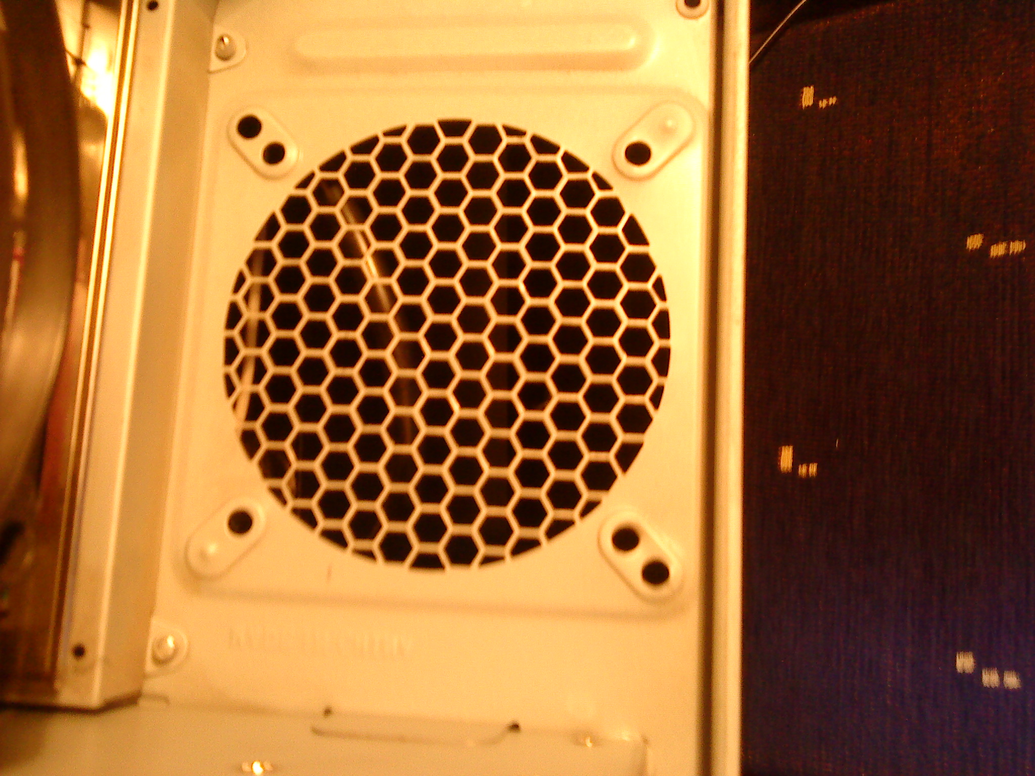

    Średnica ,,wyciętego koła na wiatrak,, to 8.5 cm
    Dołączam kilka fotek:
    Nagrzewanie komuptera podczas pracy. Nagrzewanie komuptera podczas pracy. Nagrzewanie komuptera podczas pracy. Nagrzewanie komuptera podczas pracy. Nagrzewanie komuptera podczas pracy. Nagrzewanie komuptera podczas pracy. Nagrzewanie komuptera podczas pracy. Nagrzewanie komuptera podczas pracy. Nagrzewanie komuptera podczas pracy.
    Jestem kompletnie nie obeznany z tego typu sprawami ... proszę o poradę/ pomoc :)

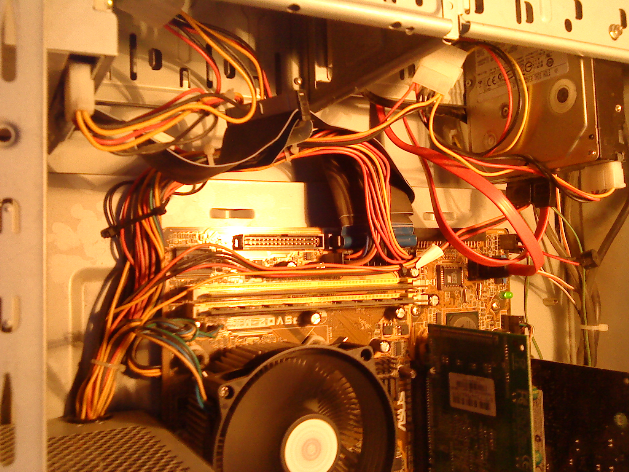

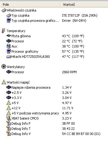

    Zmierz średnicę- miarką otworu z tyłu obudowy i zapewne z przodu masz też gniazdo na wentylator dodatkowy,zmierz i wstaw taki jaki będzie odpowiadał średnicy otworu w obudowie,podłączasz pod molex-a,kabel od zasilacza,ewentualnie wstawiasz regulator napięć do wentylatora i sam regulujesz prędkość z jaką ma się kręcić wentylator.Sprawdż everestem temperatury i podaj
    90mm wiatrak powinien pasować z tyłu z przodu nie wiem,zmierz tak samo

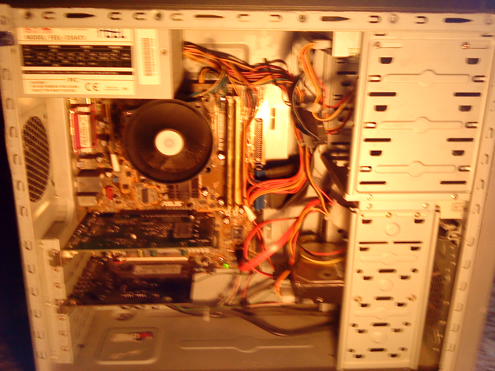

    Sugerowałbym też zmianę Twojego obecnego ,,zasilacza'' na prawdziwy zasilacz o mocy ok 400W. Przykładowo najtańszy i pewny Corsair CX430W w cenie ok 140 pln. Twój obecny to bomba zegarowa, tylko że nie wiadomo kiedy postanowi sobie ,,odejść'' z tego świata przy okazji zabierając do tego jeszcze jakiś element - np płytę główną.

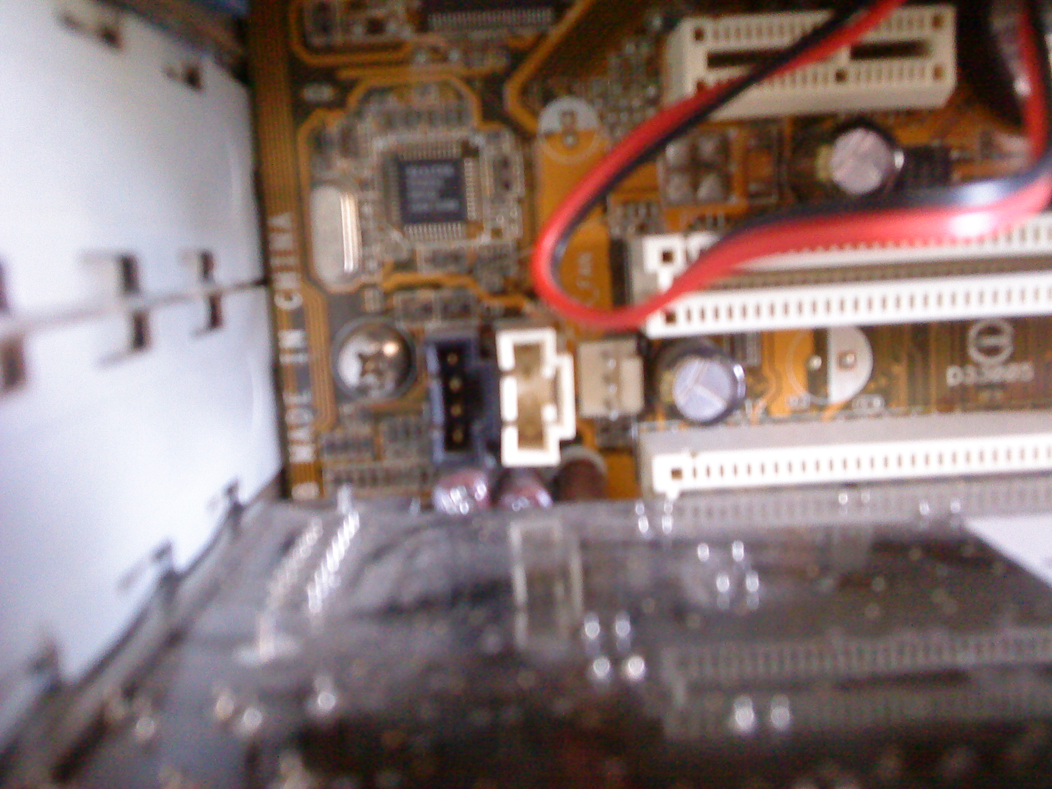

    Wentylator możesz jeszcze podłączyć w wolny slot na płycie głównej oznaczony np SYS_FAN bądź CHA_FAN.
    Reszta została powiedziana już wyżej. W skrócie: potrzebujesz 2 wentylatory 80mm bądź jeden 92mm (w zależności od średnicy na przodzie obudowy). Jeden montujesz w przedniej części obudowy tak aby zasysał chłodne powietrze, natomiast drugi w tyle obudowy który będzie wyciągał ciepłe na zewnątrz.
    Dobrze byłoby też gdyby cała jednostka stała w dobrze wentylowanym miejscu. Odsuń ją od biurka/ od ściany w miarę możliwości. Ten subwoofer również przesuń trochę dalej i powinno być Ok.
