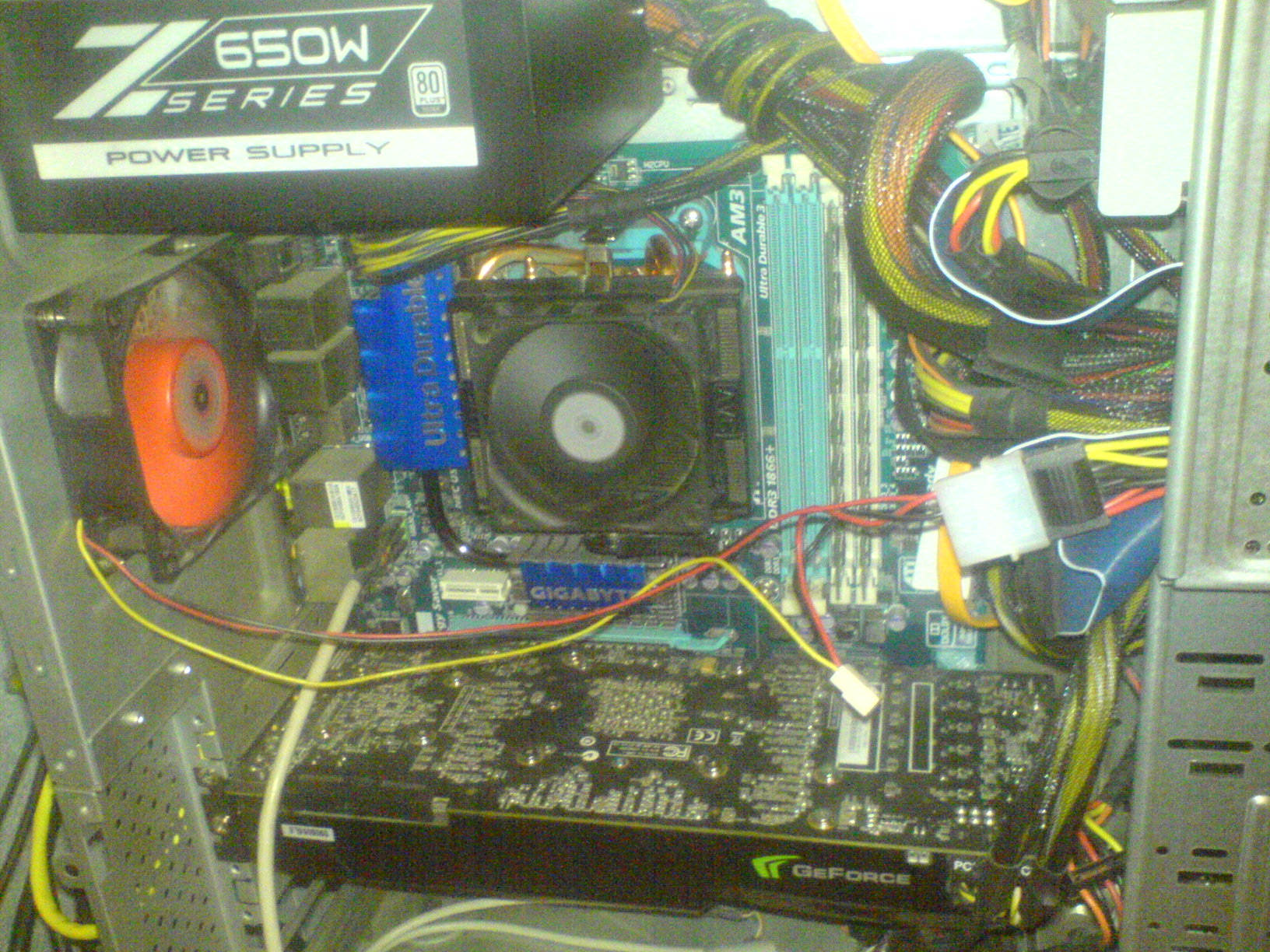

    Witam,niepokoi mnie temperatura procesora i karty graficznej
    CPU: AMD Phenom x4 955 3.2GHz
    GPU:ZOTAC GTX260
    Slyszalem ze to suszary sa ale chcialbym sie upewnic ze jest ok
    Moze to wina malej obudowy
    Karta osiaga 60 st.C w spoczynku w stresie 80st.C
    procesor w spoczynku
    Temp1:50st
    Temp2:40st
    Temp3:45st
    Core:45st
    temperatura proca i karty

    Chcesz pomocy a doliczasz sobie punkty za zdjęcie? Poza tym, - wszystko jest OK, a temperatury bardziej niż w normie. Nie ma się czym przejmować.
  • #3 9742988
    fiend_
    Masz malutki wentylatorek (8cm to mało na taki komputer) z tyłu obudowy a karta i procesor mają standardowe chłodzenia- albo zmień warstwę pasty termoprzewodzącej na rdzeniach albo wytnij blachę i zrób miejsce na montaż 12cm wentylatora z tyłu. Jak masz kasę to warto zmienić cooler cpu. Do gtx 260 chłodzenia nie opłaca się zmieniać, dobre jest warte 1/3, nawet 1/2 ceny tej karty.

    Przede wszystkim musisz poprawić obieg powietrza w obudowie. Postarać się zamontować wentylator w przedniej części obudowy który będzie zaciągał chłodne powietrze oraz z tyłu wyciągający ciepłe. Najlepiej 12cm ale w miarę możliwości zamontuj takie jakie podejdą. Ewentualnie delikatnie zmodyfikuj obudowę.
    Oryginalne chłodzenie tego Phenoma jest głośne i mało wydajne. Zmień je na te: http://www.denikomp.pl/silentiumpc-fortis-he1225(3,8809,7931).aspx

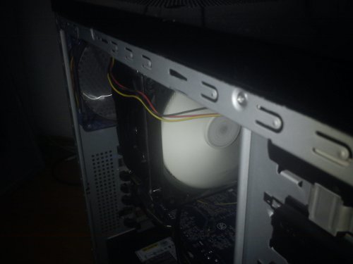

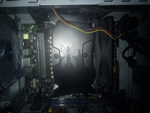

  • #12 9775437
    DonVader
    chyba kupie wentylator od Zalmana i paste od tego samego producenta
    wow duzy ten radiator
    fajnie wyglada obudowa grafiki,
    i zasilacz chyba od OCZa
    widze ze masz paski ktore trzymaja kable przy obudowie,gdzie takie moge kupic
