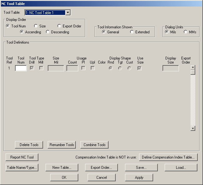

    Potrzebuję użytecznej teorii na temat importowania plików owiertu oraz millingu. Sytuacja - dostarczone dane nie dają się zaimportować do CAM350. Problem jest z plikami owiertu oraz millingu.
    Wiem, że można je zaimportować ręcznie
    CAM350 - Import Drill Data - digits, units
    i później uzupełnić brakujące dane o specyfikacji otworów za pomocą narzędzia NC tool table.

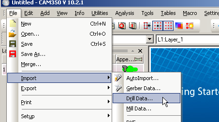

    Nie mogę jednak prawidłowo zaimportować danych owiertu (po imporcie nic nie wyświetla się w oknie graficznym).

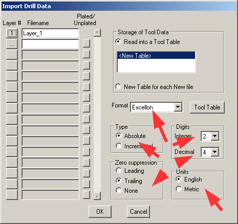

    Przy imporcie jest trochę opcji, które można ustawić w dowolny sposób. Nie wiem jednak, w jaki sposób przeprowadzić poprawną konfigurację:

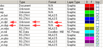

    Niewiele wiem o pliku owiertu poza tym, że nie daje się on wczytać do CAM350. Poniżej tabela z autoimport:
    Z góry dziękuję za każdą pomoc.

    CAM 350 dosyć kiepsko radzi sobie z automatycznym wczytywaniem plików wierceń.Domyślny format masz ustawiony w setupie.Jeśli w nagłówku plików nie masz informacji o zastosowanym formacie ( np. w rodzaju LZ- leading zero ) pozostaje metoda prób i błędów do momentu aż trafisz na właściwy format plików :(( .Zerknij też tutaj http://www.excellon.com/manuals/program.htm

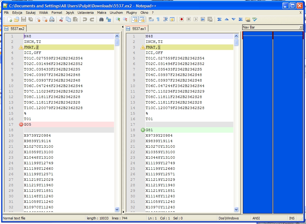

    Po rozpracowaniu okazuje się że pliki te są mieszankami G-kodu ze standardem Excellon
    Jedyne różnice to jak widać na rysunku :)
    w pliku o formacie Excellon 1 mamy wpis
    FMAT,1 - co oznacza format pliku Excellon 1
    analogicznie w pliku o formacie Excellon 2 mamy wpis
    FMAT,2
    oraz w pliku w standardzie Excellon 1 mamy wpis
    G81 - czyli cykl nawiercania
    a w pliku o standardzie Excellon 2
    G05 - czyli zaokrąglanie narożnika
    Teraz o strukturze plików
    M48
    zezwolenie na posuw, a właściwie zezwolenie aby maszyna mogła wykonywać program
    INCH,TZ
    zdefiniowanie systemu jednostek (cale)
    FMAT,1
    zdefiniowanie formatu pliku Excellon 1
    ICI,OFF
    Incremental Mode Switch - prawdopodobnie oznacza to iż wiercenie będzie się odbywało od najbliższej współrzędnej od punktu bazowego do najdalszego punktu zdefiniowanymi współrzędnymi - dokładny opis w linku na samym dole
    T01C.027559F2362B2362S54
    T02C.031496F2362B2362S52
    T03C.035433F2362B2362S5
    T04C.03937F2362B2362S48
    T05C.03937F2362B2362S48
    T06C.047244F2362B2362S44
    T07C.110236F2362B2362S29
    T08C.11811F2362B2362S28
    T09C.11811F2362B2362S28
    T10C.120079F2362B2362S28
    W tych liczbach i cyfrach mam zawarte taki informacje jak maksymalny posuw, szybkość obrotową wrzeciona oraz kompensacje narzędzia, jak widać mamy 10 narzędzi

    Jeśli by ktoś chciał dowiedzieć się coś więcej o poleceniach w tych plikach to tutaj jest kawa na ławę
    oraz o G/M kodach
    http://en.wikipedia.org/wiki/G-code
    Co do konwersji wystarczy zmienić 3 znaki w pliku :) w sumie nie wiem czy opłaca robić się taki program bo prosiło by to się o konsolową aplikację no chyba że miało by się kilka tysięcy plików do prze konwertowania
    Pozdrawiam :)
