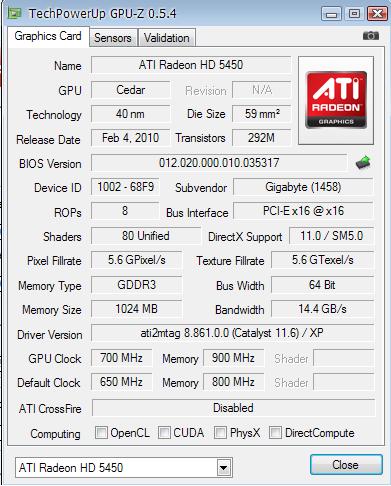

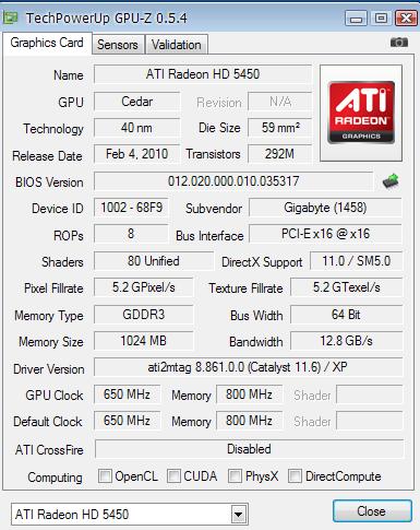

    Jaki wentylator do grafiki założyć bo chłodzenie jest takimi tzw.metalami na całej karcie graficznej.
    Podkręcona : https://obrazki.elektroda.pl/1317054700_1311000657.jpg
    Bez podkręcenia : https://obrazki.elektroda.pl/8964054900_1311000657.jpg
    Karta Graficzna : Radeon HD 5450 1 GB Gigabyte
    Zasilacz 400-420 W , mam na pewno made in china zwykły sklepowy.
    Nie mam kasy na nową grafikę i pytam was i proszę o pomoc ;)
    Temp w spoczynku około 55 C. W grze 70C +
    Procesor :AMD Athlon X2 3.01 GHz

    Próbowałem programem ATI CCC ale jest wynik , który podałem w linkach.
    Różnica jest przepustowość karty z 12.8 Gb/s na 14.4 Gb/s

    Jeżeli karta jest chłodzona pasywnie, to załóż na nią lub koło niej wentylator 92-120mm i tyle.
    Podkręcanie tej karty raczej wiele Ci nie da, w sensie wydajności. 50MHz szału raczej nie zrobi.

    P.S. Podkręcenie tej karty nawet o 100% wiele nie da, bo ma szynę 64bit. Już lepiej zainwestować np w tanią HD3850.
