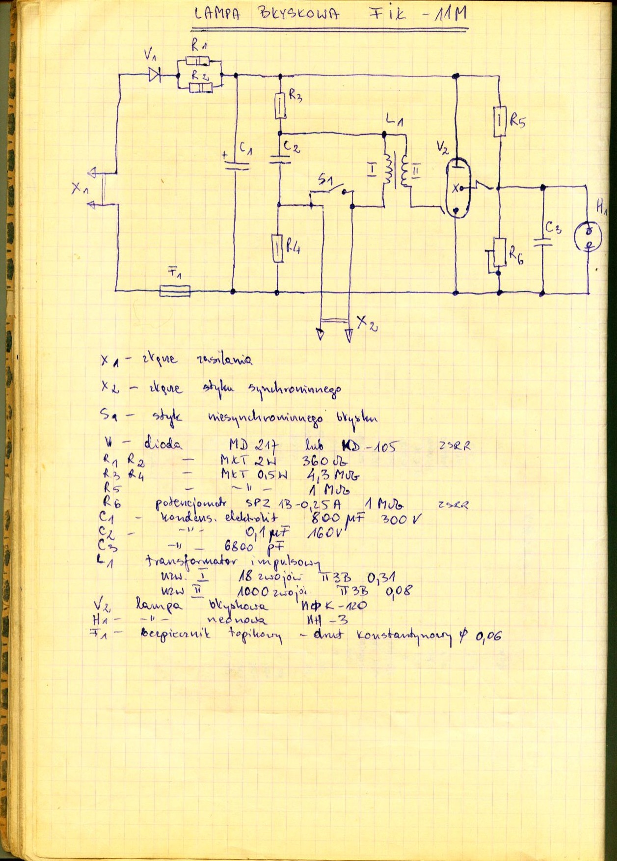

    Ja mogę Ci służyć lub innym dla potomności schematem lampy FIŁ 11M, tylko taki znalazłem, ale chyba to nie Twoja lampa?
    lampa błyskowa i kondensator

    Dodałem Ci wyżej schemat lampy sprzed 38 lat... :) Więc nie wątp, że ktoś Ci coś nie podszepnie, ja dzisiaj muszę już spadać... Wykonuj czytelniejsze zdjęcia bo nawet pojemności kondensatora nie widać na Twoim zdjęciu... :) Na pewno to wyjęto ze starego aparatu, z jakiego? A może to jest lampa błyskowa samodzielna bez obudowy?

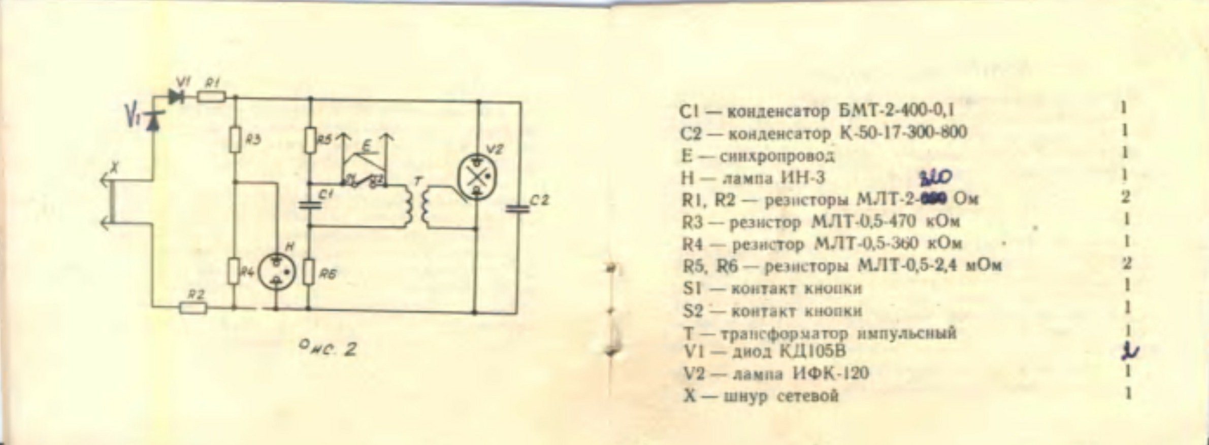

    jerzyf - masz rację, nie wiedziałem jak działa taka lampa błyskowa, myślałem, że ma ona tylko dwie elektrody, bo na zdjęciu autora postu nie zauważyłem rozdzielonej wyraźnie trzeciej elektrody, za co przepraszam, że wprowadziłem autora postu w błąd w tym zakresie... :) A to wszystko z pośpiechu bo mu wczoraj chciałem jeszcze zamieścić schemat - na schemacie FIŁ 11M widać trzecią elektrodę, nawet chyba i czwartą?
    Dlatego w ramach przeprosin zamieszczam tutaj parę linków do lampy z trzema elektrodami, może autorowi postu się przydadzą:
    https://www.elektroda.pl/rtvforum/topic1420908.html#6981747
    z tego w/w linka przekonwertowałem tif na jpg bo nie wszystkie programy chciały mi go pozkazywać:
