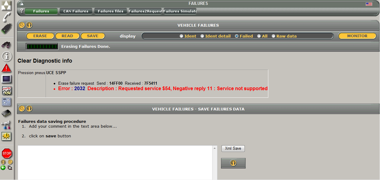

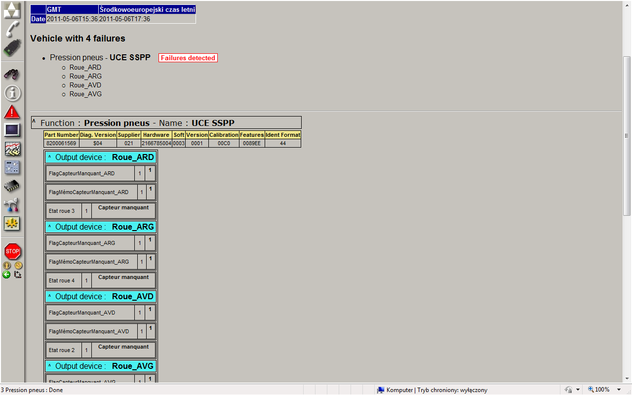

    Witam, posiadam Renault Scenic z 2002r., który wyposażony jest w system TPMS czyli w wolnym tłumaczeniu system monitorowania ciśnienia w ogumieniu. Mój problem polega na tym, że system nie działa :(. Na wyświetlaczu na centralnym kokpicie wyświetlony jest samochodzik, wiem że powinien mieć koła ale nie są wyświetlane, ponadto na lewo od zegarów pali się pomarańczowa kontrolka obrazująca przebitą oponę z wykrzyknikiem w środku. Gdy odłączy się na chwile akumulator kontrolka gaśnie, opony się pojawiają ale po jakimś czasie wszystko wraca do poprzedniego stanu. Sprawdzałem ciśnienie w oponach jest katalogowe. Koła są dobrze pozakładane zgodnie z kolorami na wentylkach. Nie wiem ile lat mają czujniki i nie znam ich historii bo samochód był sprowadzony.
    Chciałem skasować ten błąd więc zakupiłem kabelek na odb2 komunikujący sie po lini k. Program ddt2000 znalazł błędy w systemie tpms. Wyglądało to tak
    Renault Scenic 2002 1.9dci - TPMS nie działa
    Niestety gdy chciałem je skasować program zwrócił następujące błędy.
    Proszę o podpowiedzi, sugestie jak się pozbyć tego problemu lub co robię nie tak z programem ddt2000.
  • #2 9732680
    jurekk55
    Poziom 36  
    W dużym skrócie :podłączyć pod CLIPA
  • #3 9892004
    robi1214
    tylko konfiguracja clipem
  • #4 9892014
    Przemo9826
    Odczyt konfiguracji oraz przyuczenie od nowa czujników Clipem.
