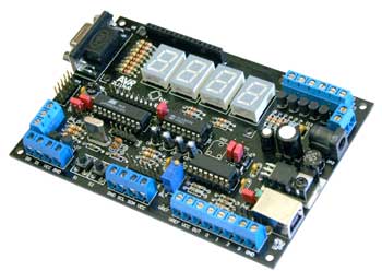

    Mam pewien problem z wsadem. Przerabiam kurs języka C z EdW ( AVT 3505) i korzystam z płytki ewaluacyjnej ZL11AVR
    [Attiny2313][C] Kłopot z wsadem
    Używam środowiska AVRStudia 5.
    Kłopot polega na tym,że gdy ładuję bezpośrednio wsad z listingu z kursu ( ładuje plik .hex który autor skompilował w WinAVR), na wyświetlaczach 7-mio segmentowych pojawiają się cyfry "1234". Natomiast kiedy przekopiuję kod do AVRStudio 5 lub 4 i próbuję kompilować to wyrzuca tylko błąd,że należy zainicjować licznik TCCR0. Ale potem bez problemu kompiluje. Oto kod:
    Kod: C / C++
    Zaloguj się, aby zobaczyć kod
    Problem polega na tym,że plik .hex po skompilowaniu powyższego kodu w AVRStudio 5, na wyświetlaczu pojawiają się tylko cztery ósemki "8888". Debuger pokazuje,że porty się inicjują, ale tak jakby nie było w ogóle przerwań. Choć może debuger nie pokazuje przerwań. Choć wyświetlacz z pracującym AVR-em pokazuje tylko te ósemki.
    Co może być powodem tego,że kod nie wywołuje się poprawienie w AVRStudio? W pliku nic nie zmieniałem oprócz inicjacji licznika "TCCR0"

    #7 9733276
    Osmo
    heh w moim pliku nagłówkowym io dla tego uC (iotn2313.h) nie ma deklaracji rejestru TCCR0, jest deklaracja rejestrów TCCR0A oraz TCCR0B.
    Zapewne to ich należy użyć, ustawiając odpowiednie bity w A i B.
    W twoim wypadku, spróbuj TCCR0 zastąpić przez TCCR0B
    EDIT, i wywal linijke: int TCCR0
    Sprawdziłem w jednym z moich projektów, wprowadzając timer1 w tryb fast PWM ustawiam bity TCCR1A i TCCR1B działając jak kazała dokumentacja, u Ciebie, TCCR0B
    Zapewne po 6 latach coś się zmieniło w plikach nagłówkowych.
  • #8 9733296
    sigaris
    Działa !!! W tym tkwił problem. Dzięki wielkie :)
