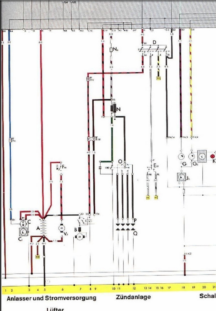

    Posiadam golfa mk1 po powodzi chodzi mi o sprawdzenie silnika, a przez fabryczną instalacje nie da rady. Jak to zrobić bez instalacji fabrycznej bo ta się nie nadaje do niczego.

    To prosty silnik, schemat auta i podłączasz paliwo, zapłon i ma zapalić. Przez internet Ci tego nie podłączymy.

    Rozrusznik – to Kolega kojarzy, prawda?
    Natomiast cewka zapłonowa: 15 do plusa a 1 do aparatu zapłonowego, na kondensator.
    Cewkę zapłonową dobrze przymocować do silnika lub jej masę doprowadzić dodatkowym przewodem do kadłuba silnika.
    N6 to opornik dodatkowy, powinien być na przewodzie z samochodu; na tą chwilę pracy nie jest wymagany. N to cewka, O - rozdzielacz/aparat zapłonowy, C - alternator, B - rozrusznik, A - akumulator.

    Potrzebujesz tak naprawdę 1 kabel, z + akumulatora do cewki, a rozrusznik sobie zewrzesz śrubokrętem

    dziękuję za pomoc silnik odpalił:)
