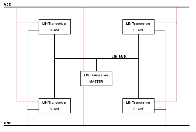

    Witam ponownie. To może zapytam nieco konkretniej, bo widze że na razie brak osób skorych do pomocy... :( Sorki w tym miejscu, jeśli moja prośba zabrzmiała zbyt roszczeniowo, ale po prostu zależy mi w tym jednym zagadnieniu na czasie, a na elektronice znam się tyle o ile... :( Wracając jednak do sprawy: z tego co się zorientowałem do połączenia modułów wystarczy pojedyncza żyła pełniąca rolę magistrali, pytanie tylko czy tego typu rozgałęzienia jak przedstawiłem schematycznie poniżej będą dobrze funkcjonowały...? Przeczytałem gdzieś jaki powinien być użyty przewód do takiej magistrali, ale teraz nie pamiętam już czy było to 0,25mm^2 czy 0,35mm^2 - mógłby się ktoś do tego ustosunkować?
    Ponadto zastanawiam się nad samymi transceiver'ami - otóż z założenia LIN to łatwo dostępna i jeszcze tańsza od CAN'a sieć - tymczasem na polskim rynku niemal nie sposób doszukać się dedykowanych pod LIN scalaków (albo to ja totalnie nie umiem szukać) ;O Nie wiem też tym samym, czy np. zwykłe transceiver'y magistrali np. z rodziny 75176 będą się nadawały do tego celu? Chciałbym uniknąć konieczności implementowania szczegółów protokołu w samym kontrolerze, dlatego przydałoby się jednak coś na miarę ATA6661... Może zna ktoś rynek nieco lepiej i jest w stanie doradzić gdzie i czego szukać? :/ Jeszcze raz z góry dzięki za wszelką pomoc :)

    Nawigator
    Poziom 33  
    Na początek do testów wystarczą Ci jako drivery linii tranzystory z otwartym kolektorem. Wspólna linia musi mieć podciąganie rezystorem do Vcc.
    Odbiór z linii przez diodę bezpośrednio na procesor.
    Poszukaj noty aplikacyjne u Atmela, Microchipa, jakieś Wiki może.
    Są procesory z wbudowanym LIN-em.
    Drut może być cieńki.
    Co do CAN-a to wyższa szkoła jazdy i nie ma co go z LIN-em porównywać.
    N.

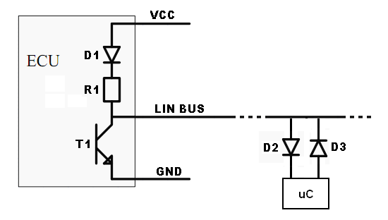

    Dzięki za odpowiedź - faktycznie do testów wystarczy jakiś prosty układ, ale wspominałem iż mam okazję położyć samą instalacje w aucie (takim 'testowym' :P) i tam chciałbym już to zrobić przyszłościowo jak trzeba :) A układ z tranzystorem na pewno zmontuje u siebie na płytce - tylko mam pytanko jakie elementy zastosować? Schemat z tego co też gdzieś mi się przewinęło w necie mógłby być m/w taki jak zamieszczam niżej, niestety nie wiem jaką najlepiej dobrać rezystancję pull-up'a (napięcie VCC 5V ze stabilizatora 7805) - czy 5kOhm będzie ok? Tranzystor myślę wystarczy zwykły BC547? A jeśli chodzi o podłączenie uC do linii to miałeś na myśli to co jest na schemacie (wiadomo że nawet slave'y muszą też coś na linie nadawać)?

    Ale przecież LIN to prosta magistrala, którą można realizować całkowicie programowo, lub semisprzętowo przy pomocy USART/USI. Nie potrzebujesz żadnego procesora z w pełni sprzętowym LIN, tylko praktycznie dowolną ATMegę/ATTiny. Ba, nawet masz gotowce Atmela:
    AVR322: LIN v1.3 Protocol Implementation on Atmel AVR Microcontrollers. Ściągasz do tej noty soft i już.

    Zgadza się, widziałem tą note, niemniej (pomijając że jest to LIN 1.3 a chciałoby się mieć najnowszy :P) przyznasz chyba, że nawet gdybym ściągnął takiego gotowca, to trzeba to jeszcze jakoś podłączyć?? I tu po raz 10 proszę o pomoc w doborze elementów... :( Dotarłem także do noty AVR308, gdzie są schematy przykładowych podłączeń slave'ów do magistrali, przy czym znów bez konkretnych wartości dotyczących elementów (typu pull-up czy ów tranzystor)...
