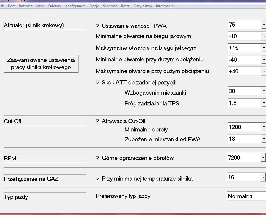

mam następującą sprawę odnośnie ustawienia instalacji gazowej w vectr b
potrzebuję porady jak ustawić te instalację.Może na początku napisze w czym problem.Wymieniłem parownik firmy Landi ponieważ poprzedni był w tak kiepskim stanie że nie nadawał się do wyregulowania.Podjechałem do znajomego aby ustawił mi w stacji diagnostycznej odpowiednią mieszankę.Po regulacji samochód płynnie trzyma obroty ale po około dwóch dniach zdarzało mu się strzelić.Postanowiłem wymienić świece i nowe przewody.Po wymianie nadal auto przy dojerzdżaniu np. do skrzyżowania i dodaniu gazu na 2 biegu jest "mulaste". Przy gwałtownym dodaniu gazu na luzie jak schodzi z obrotów słychać jakby lekkie ciche charczenie , bo nie jest to strzał (dodam że na benzynie jest ok).Poniżej dołączam ustawienia jakie ma obecnie samochód.Ustawienia są z programu Bingo S
https://obrazki.elektroda.pl/2681490200_1311095335.png
