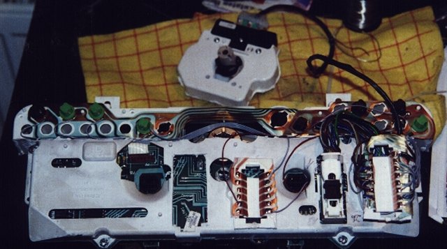

    Potrzebuję pomocy w podłączeniu licznika i wyświetlacza w Astrze f.
    Za sprawę biorę się na poważnie. Mam już dechę od Astry II i niebawem chcę to włożyć. Na pewno sama konsola będzie pasować.
    Problem z licznikiem polega na tym, że nie wiem jak zastąpić linkę w efce, żeby mi prędkość poprawnie później pokazywało.
    Potrzebuję także schematy wtyczek z obu modeli Astr od liczników, panelu z klimą manualną, wyświetlaczy oraz airbagu kierowcy i pasażera.
    Wszelkie informacje mogą być dla mnie bardzo pomocne dlatego też proszę o pomoc. Posiadam Astrę f z silnikiem x16xel.
    Mile widziane zdjęcia wtyczek, schematy.
    Pomocne linki temat będę śledził na bieżąco.

    znalazłem ciekawe zdjęcie widać na nim że do licznika jednak można wyprowadzić jakoś sygnał z impulsatora na linkę tylko jak ? na zdj. licznik digital z innego opla więc do tego od astry 2 też powinno dać rade - potrzebna mi pinologia :cry:
    Podłączenie licznika oraz środkowego wyświetlacza z Astry II w Astrze F

    Tak czytałem , tylko że nie wszystko jest do końca dla mnie jasne - np czy tą część z podłączeniem linki wstawił do licznika od astry razem z silniczkiem prędkościomierza czy też zrobił tak jak np jest na tym zdjęciu co znalazłem wczoraj i puścił kabelek z tego impulsatora , co do schematu to narazie dla mnie ten schemat to jest czarna magia 8-0 , ale dzięki za poradę , może mógłbyś mi to rozrysować i opisać same wtyczki co ? bo ja tego nie mogę coś ogarnąć :-/
    I zastanawiam się czy nie da rady poprzekładać wszystkiego z licznika od astry f do tego od g razem z tą folią ze ścieżkami i pozmieniać położenia tych silniczków z fki tylko obawiam się że może się nie udać bo była by to za duża babranina i ryzyko że rozwalę tylko obydwa liczniki , wskażnik temperatury myślę żeby też przeszczepić od fki , tylko pozostanie temat wyświetlacza , pomyślę ale muszę poznać pierw te piny :-/
  • #13 9974616
    ociz
    Tak jak na zdjęciu. A ja będę robił inaczej, hałasującej linki w ogóle nie będzie tylko impulsator taki jak w Polonezach i niektórych starszych Oplach przy skrzyni.
    Tak w ogóle to ja też będę wkładał do swojej GSI zegary od dwójki ale to dopiero w zimę jak się będę nudzić.
