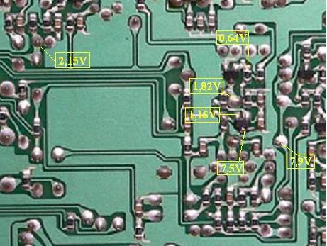

    sprawdź:
    1. Głośnik
    2. Wzmacniacz m.cz.
    3. kondensatory elektrolityczne w obwodzie wzmacniacza m.cz
    4. potencjometr siły głosu.
    5. kondensator łączący detektor NBFM ze wzmacniaczem m.cz.

    gregorio27
    Na foto jak byk widać oczka ( zimne luty) na gnieździe ext_sp.

    #6 9737547
    SP5ANJ
    Spoczywaj w Pokoju
    kondensator wskazany czerwoną strzałką z białym wypełnieniem to - 150pF
    kondensator wskazany czerwoną strzałką obok gniazda EXT to - 1nF
    W celu zlokalizowania usterki - sprawdź napięcia :
    UNIDEN 520XL - brak odbioru

    PDT
    Poziom 24  
    Mimo wszystko zacząłbym od sprawdzenia ciągłości obwodu RX w mikrofonie. To prawie 100% takich usterek.
    A.G.
    PS Na ewentualną opowiedź: "Na drugim mikrofonie też nie działa^, zwracam uwagę, że obwód RX składa się też z gniazda mikrofonowego (zimne luty), ścieżek itp.
