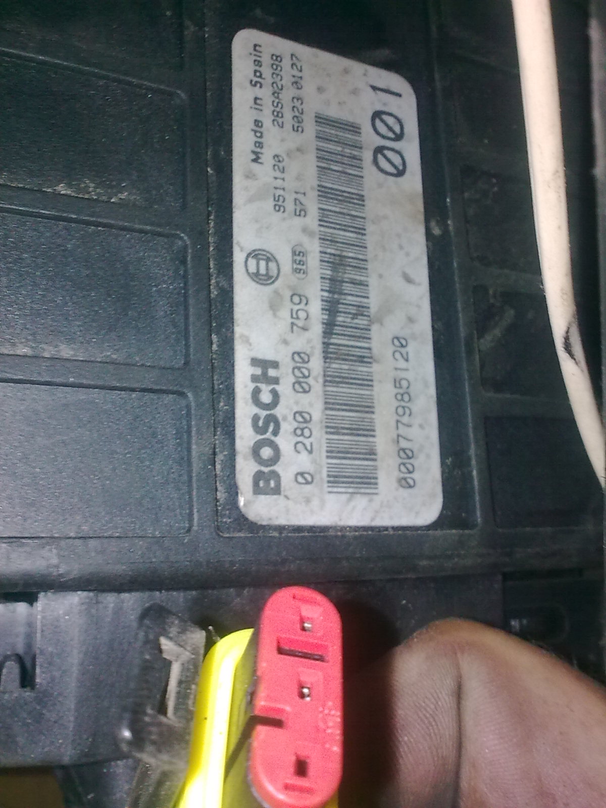

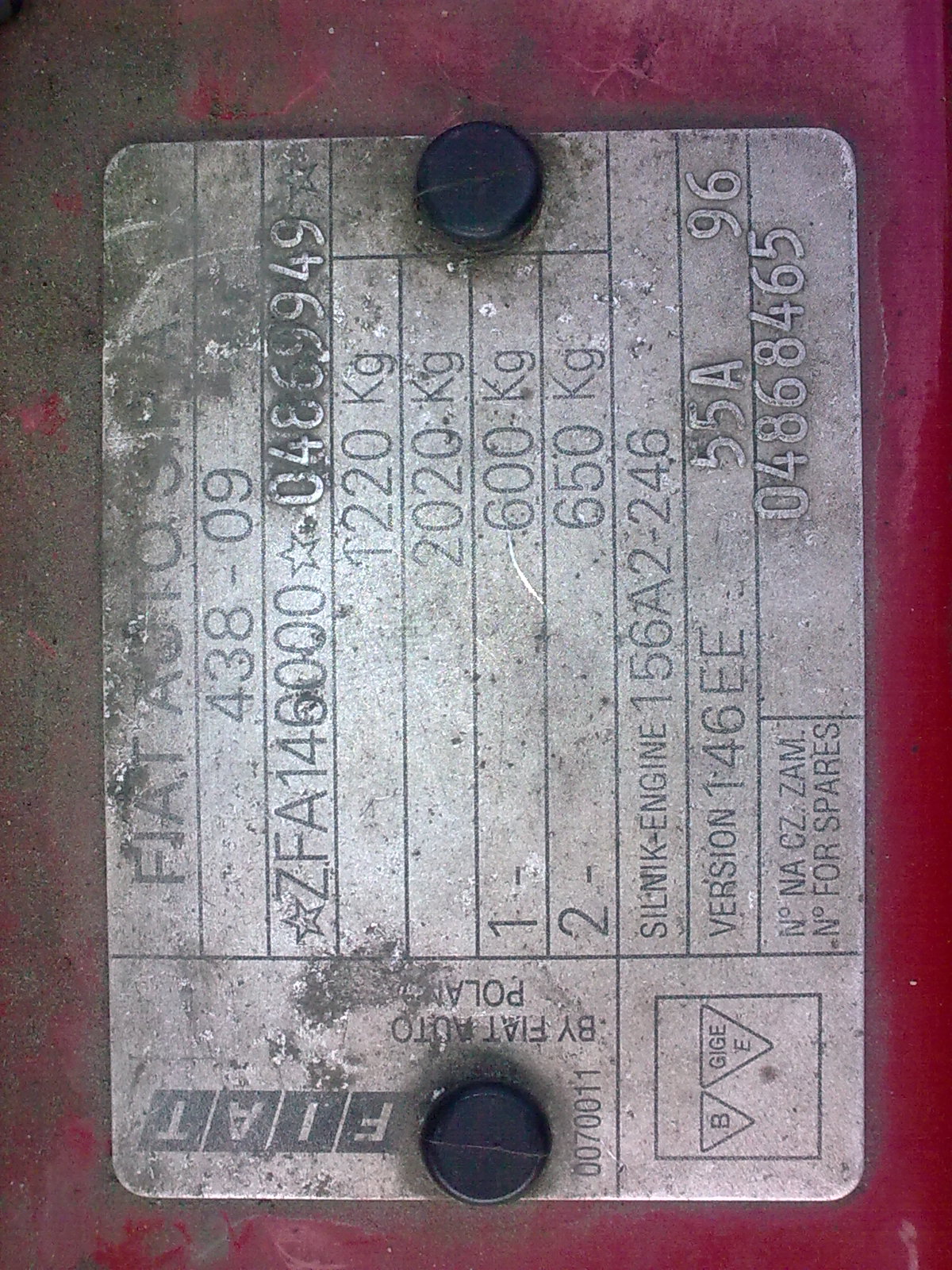

    Witam, wiem że temat uniaków z takimi objawami był już wałkowany jednak nie pisano nic o wtryskiwaczu i jego rezystorze, więc mam UNO 1.0 autko i nie odpalające na benzynie jak się rozgrzeje tzn. rankiem autko odpala i można jechać czy to na BP czy LPG..nie ma różnicy.Dodam że autko na gazie jeździ normalnie więc wykluczam moduł zapłonowy ten na aparacie zapłonowym. Po rozgrzaniu np jak do pracy pojadę ~20min autka już z benzyny nie można odpalić i tak do następnego ranka. Czujnik cieczy ten na kolektorze ma rezystancje w temperaturze ok 30 st. 1,5 kOhm a po rozgrzaniu do włączenia wentylatora ok 200 Ohm. Napięcia względem masy(jedna sonda "com" na minusie akumulatora a druga po kolei na pinach wtyczki) na wtyczce od wtryskiwacza jak auto odpalone i chodzi na LPG(bo już na benzynie nie chce chodzić), podaje też kolorystykę przewodów, na wtyczce jest numeracja : 1(biały)= 5V, 2(czarny)=0V, 3(zielony)=~0,4 ,4(niebieski)= 14,38V
    Jasne na gazie wtryskiwacz jest odłączony przez instalacje LPG, problem w tym że nie wiem co powinno być na przewodach we wtyczce żeby sprawdzić czy wtrysk chodzi. Fakt że patrzyłem czy leci "mgiełka" z wtrysku jak druga osoba kręciła silnikiem jakby chciała odpalać na benzynie i niestety nie zauważyłem żeby "mgiełka" z wtrysku leciała. Ten rezystor wtrysku jaką powinien mieć rezystancję?
    parę zdjęć silnika,sterownika
