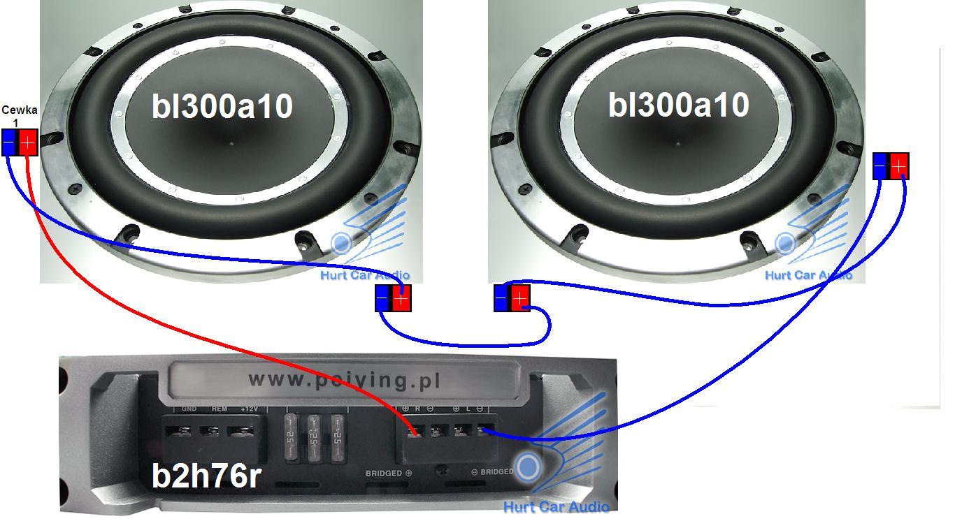

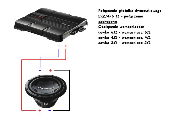

Wzorowałem się na tych połączeniach ale się boje sprawdzić czy jest ok :
w drugim obrazku dał bym 1 cewka + na wzmacniacz i z 1 cewki - na + 2giej cweki a - z 2giej cewki na - wzmacniacza ( pokręcone ale nie mogę inaczej opisać)

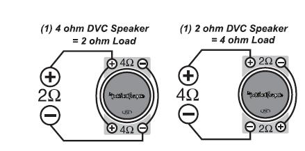

Szukałem wczoraj jeszcze i znalazłem to
Mój wzmacniacz przy 4 ohm daje 200w RMS i chciał, bym to podłączyć tak jak po prawej stronie. Czy lepiej będzie w 2 ohm czy tak jak na rysunku po prawej czyli 4 ohm
