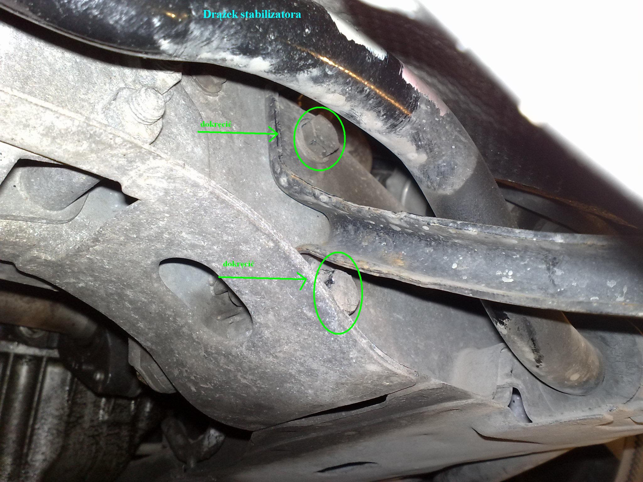

    Mam scenica 1,9dci z 2002r i walczę z identycznym problemem. Na postoju skręcając kołami maksymalnie w prawo i w lewo pod koniec obrotu występują charakterystyczne głośne trzaski. Wymieniłem już dwa łożyska amortyzatorów i prawy sworzeń bo miał lekki luz ale nic nie pomogło. Trzaski słychać gdzieś w zawieszeniu od strony kierowcy. Zrobiłem doświadczenie odkręciłem lewe koło i wtedy kręciłem kierownicą trzasków nie było tak samo cicho było jak podłożyłem pod wahacz podpórkę i obciążyłem mcpersona. Spróbuje wymienić jeszcze drugi sworzeń a jak nie pomoże to jeszcze końcówki drążków. Przekładnie wymienię na samym końcu Mam wrażenie że to przekładnia ale na zdrowy rozum to prędzej bym się po niej spodziewał że będzie cieknąć niż strzelać. Ma ktoś jeszcze jakąś sugestie zanim wymienię pół samochodu?
  • #13 9795855
    lunes.x
    Znalazłem przyczynę tych trzasków mimo że objawy były bardzo podobne jak przy łożyskach mcpersona. Wystarczyło dokręcić cztery śruby mocujące przekładnie kierowniczą. Ale nie te na obejmach co pod nimi są gumowe podkładki tylko te co mocują podstawy przekładni. Tymi śrubami są też przykręcone takie dziwne wsporniki w kształcie wąsów. Jak ktoś jest zainteresowany to mogę podesłać zdjęcie na którym widać te śruby.
