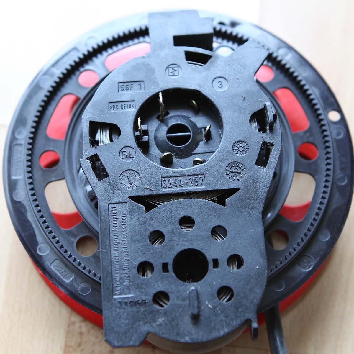

    Mam odkurzacz jak w temacie i na zdjęciach.
    Bosch Arriva 1400W
    BSG1400/02
    FD8310
    w którym zwijacz kabla przestał go zwijać.
    Oczywiście najłatwiej byłoby go wymienić na nowy, ale zanim ewentualnie to nastąpi chciałbym upewnić się czy nie da się go naprawić.
    Mam wrażenie że pojawił się problem ze sprężynami zwijającymi - bo efekt jest taki że po wyjęciu zwijacza sprężyny działają z tak dużym oporem że bębęn się nie obraca.
    Możecie doradzić czy da się to naprawić, czy skazany jestem na wymianę kompletnego zwijacza?

    Naprawić się da, trzeba odwinąć całkowicie przewód, rozłączyć go od zwijarki, odpinając złączki. Następnie rozebrać zwijarkę (sprawdzić stan sprężyny), ustalić przyczynę wyskoczenia jej z zatrzasku, poprawić, ciasno zwinąć (uwaga na palce). Założyć koniec w zatrzask, zamknąć, podłączyć uprzednio odłączone przewody, i złożyć obudowę. Przed zamontowaniem w korpusie można zwinąć przewód odblokowując blokadę zwijarki.
    Uwaga: ważna jest kolejność demontażu i odwrotnego montażu. Pamiętać o podłączeniu rozpiętych przewodów z korpusu.
