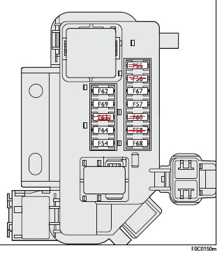

Sprawa się tyczy Fiata Stilo 3D z listopada 2002.
Pewien jestem na 100% że fotel działał, obecnie nie działa, tj, całkowity brak reakcji na naciskanie klawisza podnoszenia, czy przesuwania fotela (fotel całkowicie elektryczny), oraz ogrzewania fotela.
Fotel kierowcy działa bez zarzutu
Ponadto, okazało się, że komputer nie wychwytuje nie zapięcia pasów przez pasażera po ruszeniu pojazdem. Po niezapięciu pasa przez kierowcę jest stosowny komunikat.
Zerknąłem w pierwszej kolejności do tablicy bezpiecznikowej w bagażniku, wszystkie bezpieczniki na omomierzu OK, ale bezpieczniki są poumieszczane w zupełnie innych miejscach niż wynika to z instrukcji do samochodu z tego rocznika. Nie wiem który bezpiecznik jest od której funkcji. Załączam obrazek, pomazane na czerwono pola, to brak bezpiecznika.
Z wyposażenia które mam to powinny być bezpieczniki: F56, F57, F60, F67, F68 i być może F54
Złączki pod fotelem wydają się być dobrze wciśnięte,
Co da się z tym zrobić i czy ktoś ma dane na temat tej tablicy bezpiecznikowej, dlaczego jest inaczej niż w instrukcji?
